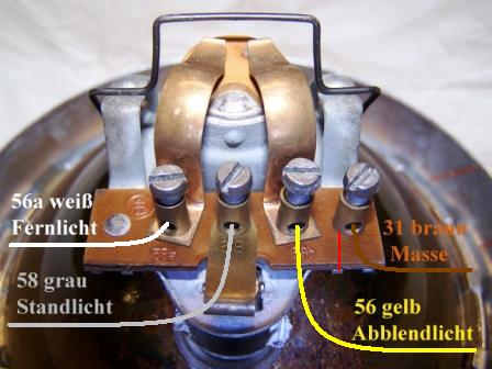

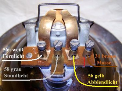

Servus Frank,
hast Du schon den schönen bunten Schaltplan im Download gesehen?
http://www.heinkel-club.de/t3/index.php ... 598cec609b
Wenn Deine Kabel noch die richtigen Farben haben, kann man hiermit auch als Laie die Leitungen und Anschlüsse
recht einfach nachverfolgen ! :idea:
Die Kabelfarben bei der Beleuchtung sind im Grunde recht logisch ausgewählt:
- Die graue Leitung führt vom Zündschloß auf direktem Weg über eine Sicherung zur
Standlichtbirne /Rücklicht / Armaturenbeleuchtung
- Die gelb-weiße Leitung führt vom Zündschloß über die Sicherung zum Lenkerschalter (Abblendschalter)
Erst hier am Abblenschalter wird der Strom von der gelb-weißen Leitung auf die gelbe bzw. weiße Leitung
geschaltet die dann bis zum Abblendlicht- bzw. Fernlichtanschluss weiter führt !
Der Anschluss-Nippel der Masse ist direkt mit der Lampenfassung vernietet (rote Linie) und verbindet somit
die Bilux-Leuchte und das Standlicht mit Masse !
Wenn Du die Schaltung Fern-/Abblendlicht umkehren willst (Schalterstellung am Lenker), musst Du nur an der
Lampenfassung das gelbe mit dem weißen kabel vertauschen ! :wink:
Masseleitungen an KFZ sind i.d.R. immer BRAUN

Hallo jannker,
natürlich kann auch in der Fassung etwas sein. Schalte doch noch einmal das Standlicht ein, jetzt müsste bei dir die obere Hälfte des Scheinwerfers durch das Abblendlicht hell sein. Wenn du jetzt auf Fernlicht umschaltest (Schalter am Kupplungshebel), dann müsste die untere Hälfte dunkel bleiben. In diesem Fall gäbe es eine Verbindung in der Lampe zwischen Klemme 57 (Standlicht) und 56b (Abblendlicht). Wenn Klemme 31 (Masse) rechts ist und wir sie nicht mitzählen, ist das eine Verbindung zwischen zwischen dem mittleren und dem rechten Anschluss.
Wenn aber die Umschaltung auf Fernlicht erfolgt (alles hell), liegt der Fehler vor der Lampe.
Zuletzt geändert von Bernd Hünten am 09.02.2014, 10:55, insgesamt 1-mal geändert.
