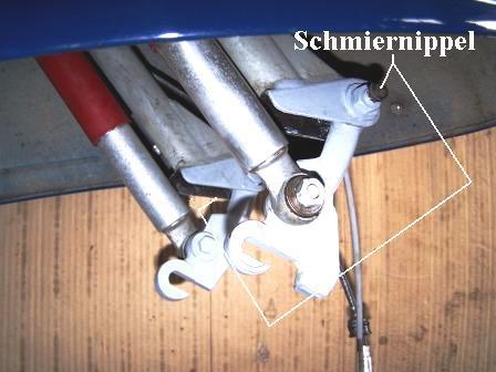

leider passt der Kotflügel von der Telegabel nicht an die Schwingengabel ! :(
Siehe Fotos:
Dieser hat völlig andere Befestigungspunkte !
Die Kurzschwingen sollten möglichst kein spürbares radiales und axiales Spiel aufweisen !
Da die Schwingengabel konstruktionsbedingt schon ein recht "weiches" Fahrverhalten zeigt,
würde unnötiges Spiel in den Passungen dieses enorm verschlechtern ! :?
Eine Montageanleitung dazu habe ich noch nicht gesehen.
Wichtig ist, wie gesagt, minimalstes Spiel der Buchsen und Paßschrauben, gut funktionierende
Federbeine und regelmäßiges Abschmieren über die beiden Schmiernppel !
