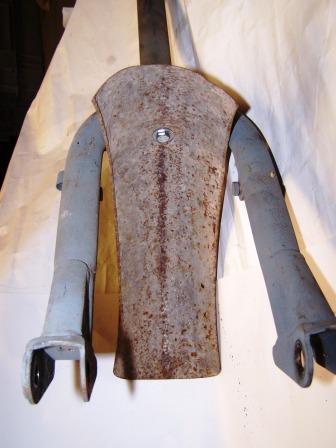

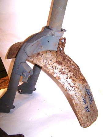

Servus HaJue,
leider passt der Kotflügel von der Telegabel nicht an die Schwingengabel !
Siehe Fotos:
Dieser hat völlig andere Befestigungspunkte !
Die Kurzschwingen sollten möglichst kein spürbares radiales und axiales Spiel aufweisen !
Da die Schwingengabel konstruktionsbedingt schon ein recht "weiches" Fahrverhalten zeigt,
würde unnötiges Spiel in den Passungen dieses enorm verschlechtern !
Eine Montageanleitung dazu habe ich noch nicht gesehen.
Wichtig ist, wie gesagt, minimalstes Spiel der Buchsen und Paßschrauben, gut funktionierende
Federbeine und regelmäßiges Abschmieren über die beiden Schmiernppel !
Ich persönlich würde mir eine Schwingengabel am Heinkel Tourist nie "antun" !!

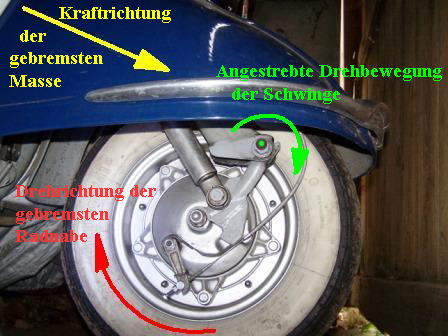

Servus Heinkelfreunde,
ich will die Schwingengabel des letztenTourist-Modells grundsätzlich nicht schlecht reden und es gibt,
wie man in diesem Frum lesen kann, auch einige Tourist-Fahrer, die damit klar kommen !
Um jedoch das Verhalten der "gezogenen" Vorderrad-Schwingen beim Bremsen zu veranschaulichen,
habe ich diese mit einer "geschobenen" am IWL Berlin-Roller verglichen.
Ich bin kein Ingeneur und habe auch nicht in dieser Richtung studiert, deshalb habe ich dieses Verhalten
der verschiedene Vorderradschwingen als Praktiker für Praktiker und Technik-Interessierte dargestellt !
Das gebremste Vorderrad unterstützt durch dessen Drehmoment die Drehbewegung der Vorderradschwinge
und somit das Einfedern der Federbeine ! ("Eintauchen" des Vorderbaues)
Beim Bremsen nur mit dem Hinterrad ist dieses Vehalten nicht so extrem, da hier nur die gebremsten Massen
des Fahrzeuges auf die Ferderbeine einwirken !
Die gebremsten Massen stützen sich gegen die angestrebte Drehbewegung der Vorderradschwinge ab !
Ich hoffe, ich habe das einigermaßen verständlich erklärt und dargestellt !
