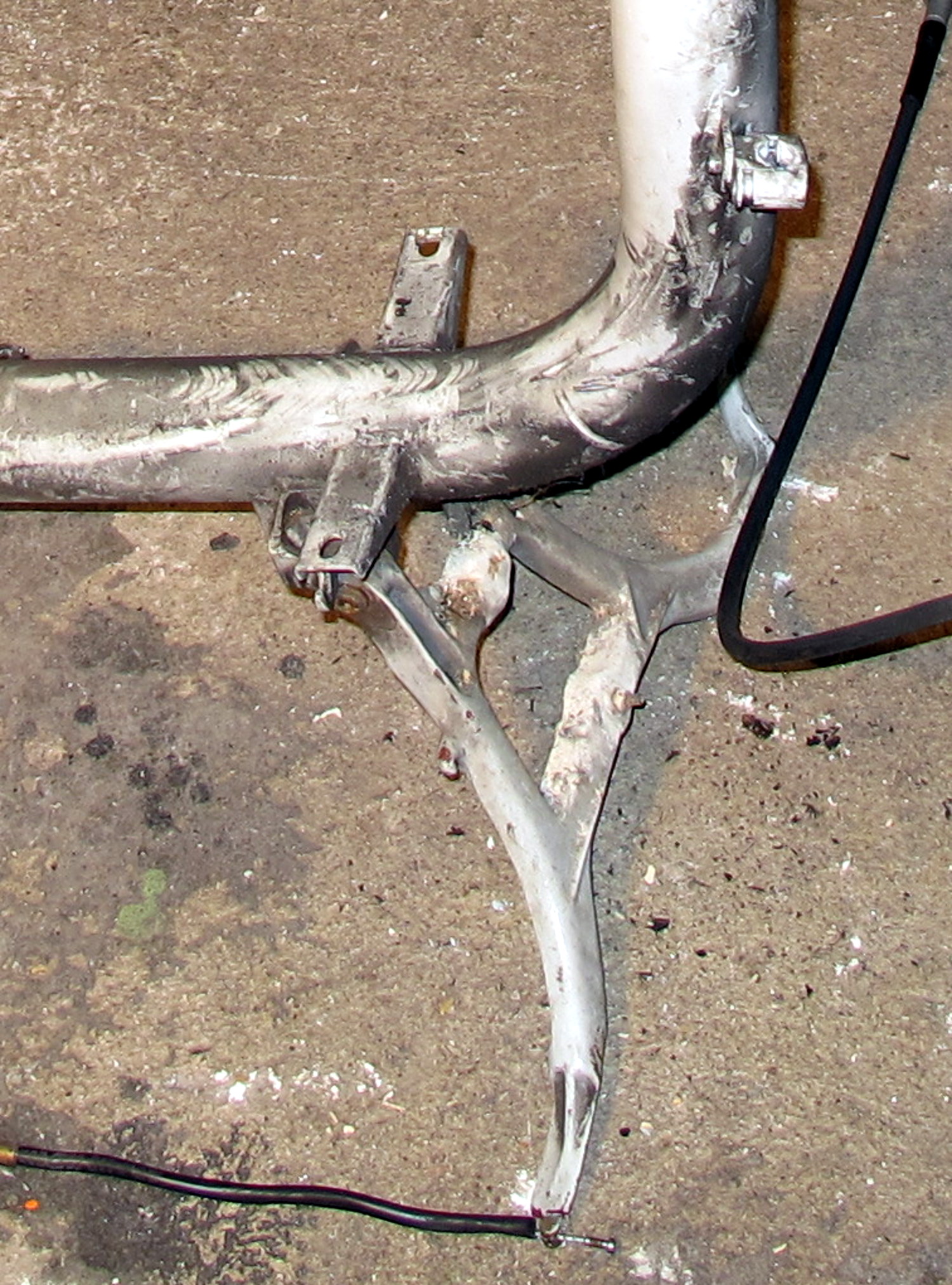

Hallo liebe Heinkel Gemeinde,
ich bin neu hier im Forum, da ich erst seit zwei Wochen stolzer Besitzer eines restaurierungsbedürftigen 103 A1 .
Dazu habe ich auch direkt die erste Frage!
Ich habe meinen Roller zerlegt da der Rahmen stark korrodiert ist, ich habe einen besser erhaltenen bekommen, alledings
liegen die Rahmen ein halbes Jahr auseinander.
Ich konnte schon herausfinden das sich der Rahmen zwischen einer bestimmten Fahrgestellnr. geändert hat, z.b. die Aufnahme
des Hauptständers. Mein Problem ist nun, dass ich nicht erkenne wie bei dem Rahmen, den ich habe (vor Fahrgestellnr. 189950)
der Fussbremshebel montiert wird!!Es ist nur eine Traverse am Rahmen für das Trittblech und die Lagerung für den Hauptständer angeschweißt.
Ich hoffe jemand kann mir weiterhelfen oder hat vielleicht das passende Teil!

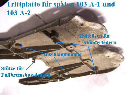

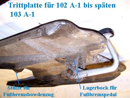

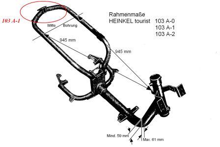

Zu Werners Beitrag noch schnell ein paar Bildchen:
Die Aussparugen für`s Bremspedal und alle Bohrungen müssten identisch sein !
Wenn Du also eine Trittplatte ohne Bremspedalbock brauchst, könntest Du diesen theoretisch abschneiden und für
die Ständerfedern zwei dickere Blechlaschen fertigen und an die Stege der Trittplatte schrauben.
(Keine Löcher in die Alustege bohren und die Federn hier direkt einhängen, da sich die Federn mit der Zeit durch
den Steg "arbeiten" würden !)
Für die Anschlaggummis wären auch noch zwei Bohrungen nötig !
Eine passende Trittplatte, die noch gut "in Schuß" ist, wirst Du nicht unter 100,- € bekommen !
Falls Du Deine Trittplatte ändern willst und die Maße dazu brauchst, kannst Du mir eine P.N. schicken !

auch von mir ein herzliches Willkommen im Forum !

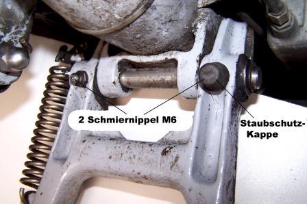

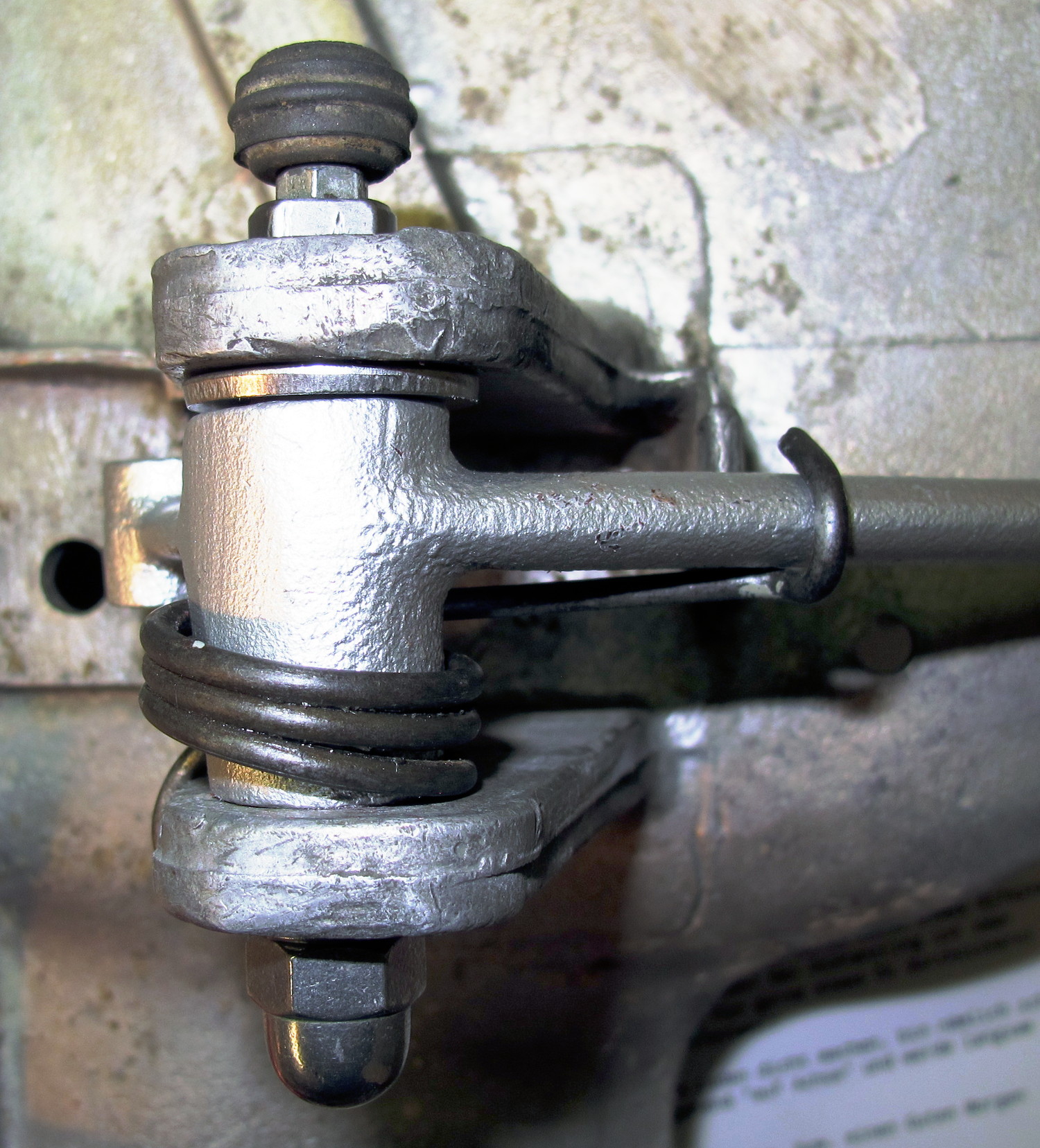

Re: Fussbremshebel
Hallo Holger,

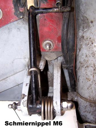

willkommen im Forum. Werner und heinkel-bernd haben Dir die wichtigsten Info schon gegeben - dazu gibt es eigentlich nicht mehr zu sagen. Ich kann aber noch zwei Bilder und eine Info beitragen.
Im ersten Bild siehst Du einen Detailausschnitt eines A1 Rahmen für den Ständer aus Guss und mit der Bremspedalbefestigung am Trittbrett (vor Reinigung und Revision
). Dieser Rahmen ist von Ende 1959 und hat die Rahmennummer 0203090.
Das zweite Bild zeigt im Detail, wie das Bremspedal am Trittbrett befestigt ist. DIe korrekte Einbaulage der Feder hat schon den einen oder anderen an den Rand der Verzweiflung gebracht - vielleicht hilft Dir das Foto ja beim Zusammenbau.

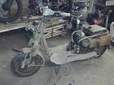

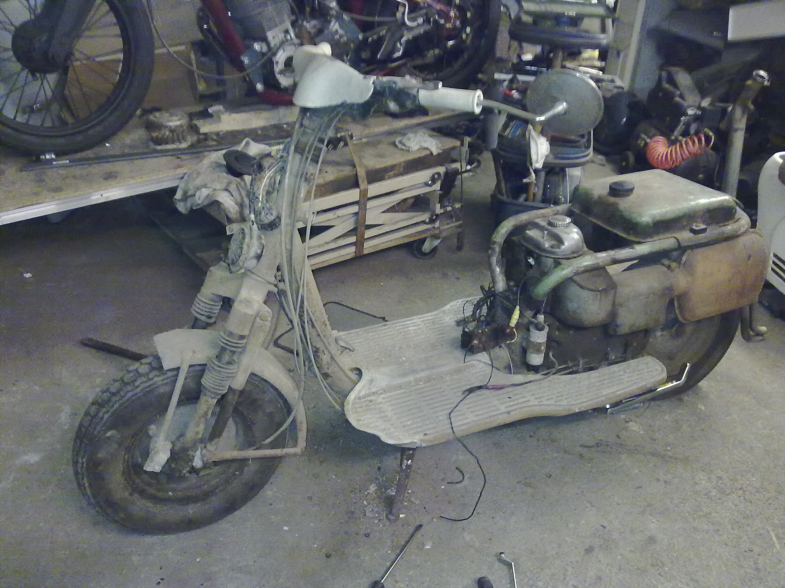

Re: Fussbremshebel

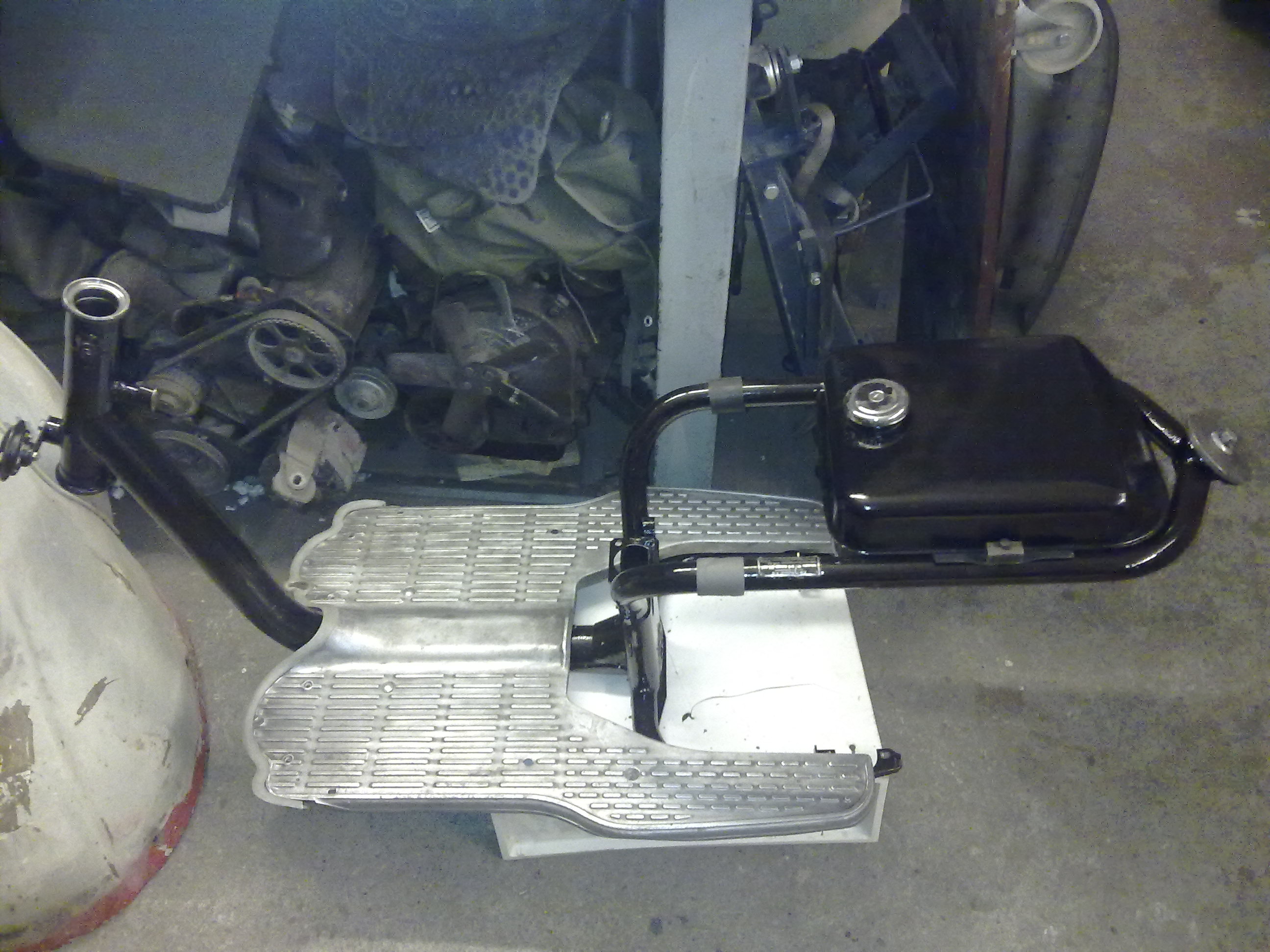

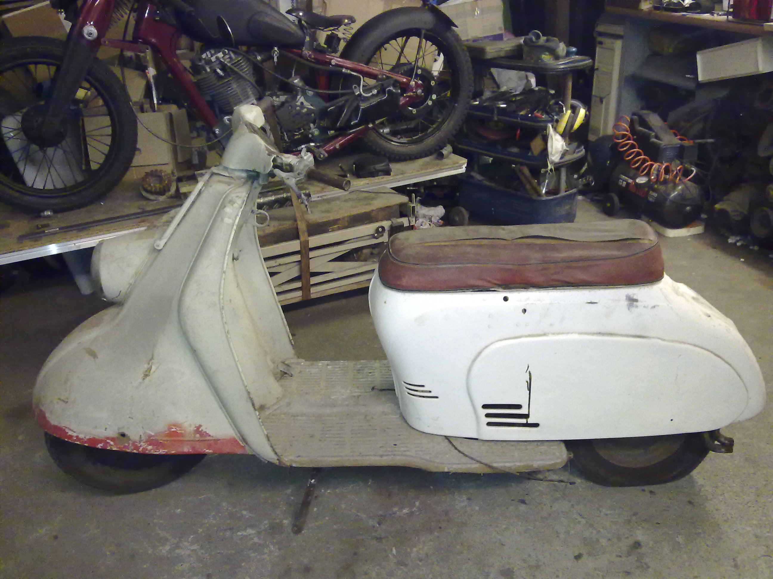

Hier mal ein paar Fotos vom Kaufzustand vor zwei Wochen und dem aktuellen Zustand.

Re: Fussbremshebel
Servus Holger,
Jetzt brauchst Du aber noch eine andere Trittplatte (mit angegossenem Bremspedalbock),
eine andere Bremspedalwelle, idealerweise mit Schmiernippel nachgerüstet,
(Die Bremspedale sind alle gleich) einen Gußständer (ist ab und zu mal was in E-bay), an dem man auch zwei Schmiernippel nachrüsten kann,
und eine Welle für den Gußständer (evtl. mit Übermaß zum einpassen in die Lagerböcke) ! Bei der Motorlagerung hinten links mußt Du aufpassen !
Das Thema hatten wir in diesem Jahr schon einmal,
SUCHE mit: "linke Motorlager"
Neuester Stand war m.W., daß beim Rahmen mit Gußständer-Aufnahme das hintere linke Motorlager
von unten an die Befestigungsplatte geschraubt wird und das rechte von oben !
Der konische Metalltopf des Lagers zeigt aber immer nach unten !
Und wenn Du schon den Rahmen in Arbeit hast, kannst Du auch gleich überprüfen, ob er noch "maßhaltig" ist !
Viel Erfolg beim Heinkelschrauben und
