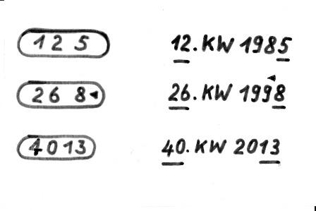

El Wanko hat geschrieben:Ich möchte Dieses nun gerne mit dem Ersatzrad tauschen (Rad sieht noch sehr gut aus, Gutes Profiel, keine RIsse).
Solche Reifen habe ich auch noch zur Genüge !
Ich vewende sie aber nicht mehr, da sie zum Größten Teil noch gar keine DOT-Nummer beitzen; (Herstellungswoche)
Das heißt, daß sie noch vor 1980 hergestellt wurden ! :shock: (Das wäre ein Reifenalter von mind. 33 Jahren)
Die DOT-Nummern sind erst ab 1980 einseitig in die Reifenschulter eingeprägt.
Habe momentan leider keinen Foto, so muß es dieses mal eine Skizze veranschaulichen:
Die ersten 2 Zahlen zeigen die Herstellungswoche,
die 3. Zahl das Herstellungsjahr ab 1980, mit Dreieck nach dieser Zahl 1990er Jahre.
Ab 2000 ist die DOT-Nr. 4-stellig, d.h. die letzten 2 Zahlen zeigen das Herstellungsjahr ab 01. Woche 2000 :)
Ich weiß jetzt das zulässige Höchstalter für einen KFZ-Reifen nicht. Es kann aber sein, daß der Prüfer bei der
nächsten HU einen 10 Jahre alten Reifen nicht mehr "durchgehen" lässt ! :cry:
Auch zur eigenen Sicherheit sollte eine solche "Antiquität" nicht mehr angeschraubt werden, da der Gummi
schon so verhärtet ist, daß man bei nasser Fahrbahn garantiert Probleme bekommt ! :mrgreen:
