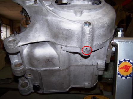

ich habe gestern an einer Stelle des Motors (Kundenfahrzeug) Ölverlust festgestellt, die lt. Montageanleitung
gar nicht speziell abgedichtet werden muß !
Montageanleitung Seite 36, Bild 67/4: Stopmuttern (SW 10) mit Scheiben !
Nach einem Blick in mein Schnittmodell ist es aber ratsam, die beiden (gelb markierten) Gewinde vor dem
Aufsetzen der Scheiben zusätzlich mit Dichtmittel abzudichten, da hier die Gehäuse-Dichtflächen nicht
um die Gewinde geführt sind
(Habe ich bis jetzt auch nicht gemacht, war aber seltsamerweise immer dicht !
Oder vielleicht doch ? Die letzte Motorrevision ist halt schon ein paar Wochen her
An dem besagten Motor trat die Leckage an der oberen Mutter auf, die ich einfach mit einem Alu-Dichtring
anstelle der U-Scheibe und einer Hutmutter abdichten konnte !
Am unteren Gewinde hat durch das Schwingenlager die Hutmutter leider keinen Platz, das war aber noch dicht !
Das herablaufende Öl sickerte durch die Trennfuge zum LIMA-Deckel nach unten und tropfte an der besagten
Öffnung des Deckels ab !
Vielleicht tritt der Överlust an Deinem Motor auch an dieser Stelle auf, dann wäre eine Abdichtung ohne viel
Aufwand möglich !

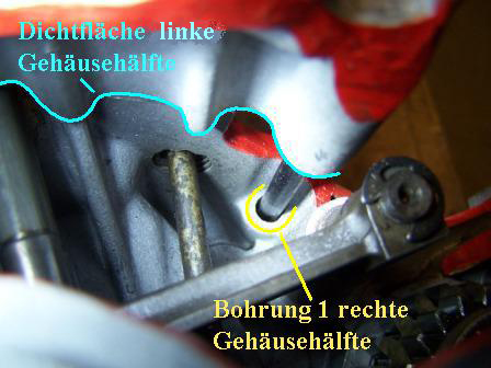

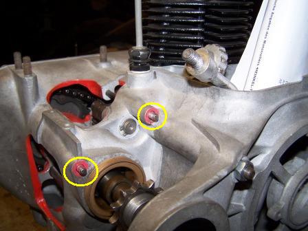

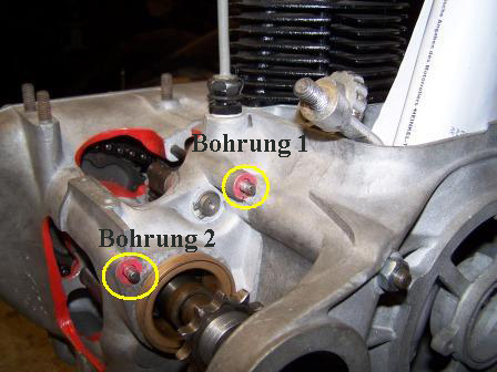

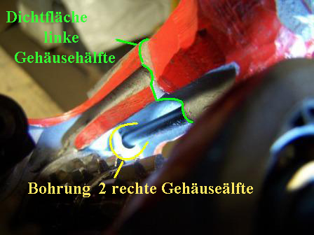

Servus Schrauber-Freunde,
anbei noch ein paar Bilder für technsch Interessierte zum obigen Thema
Hier erkennt man, daß die beiden Bohrungen in der rechten Gehäusehälfte durch die Dichtflächen
der linken nicht erfasst werden !
(Die roten Flächen sind die Schnittkanten der "Fenster" am Schnittmodell )
