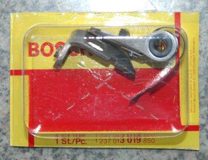

Re: Neuer Unterbrecher vom Club
Die Heinkel Fahrzeugteile Vertriebs-GmbH des Clubs vertreibt seit Jahren Original Kontakte für Heinkel Roller der Firma Bosch. Gut zu erkennen an der Bosch Blisterverpackung, mit der seit Jahren identischen Teilenummer.
Sollte aufgrund der Produktionsstreuung seitens Bosch einmal ein Teil nicht passen, so tauschen wir dieses selbstverständlich aus.
Hallo an allle die an der Diskussion beteiligt waren,
habe mich mitlerweile überzeugt (Vergleich Photo und Verpackung mit meinem Garagen"bestand") dass die vom Club angebotenen Bosch Kontakte denen entsprechen, die in den 80ern von Bosch vertrieben wurden.
Die passen und damit fahre ich seit mehreren zig tausenden Km problemlos...
Bei den anderen Kontakten, die hier teilweise angesprochenund auch abgebildet waren, wird es sich m.E. wohl um Nachbauten handeln, die auf dem Markt vorhanden waren oder sind.
