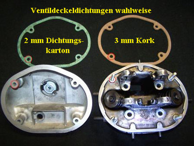

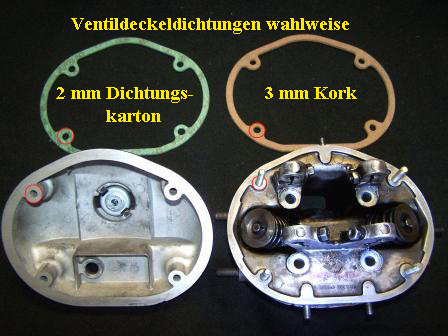

Re: O-Ring
Servus Raven, Servus BerndSt,
m. E. sind Dichtungen an den Befestigungsschrauben des Ventildeckels unnötig,
da sowohl am Zylinderkopf als auch am Ventildeckel die Dichtflächen um die Gewindestifte
herumgeführt sind !
Die Dichtfläche des Ventildeckels schleife ich auf einer Glasplatte eben und verwende am liebsten
die grüne Deckeldichtung aus 2 mm Dichtungskarton
Wenn aber die Dichtfläche am Zylinderkopf nicht mehr eben ist, verwende ich die 3 mm Korkdichtung,
die sich aber immer wieder setzt und deshalb der Deckel desöfteren nachgezogen werden muß
Zum Verschrauben verwende ich, am selbstverständlich polierten
Ventildeckel, Edelstahl-U-Scheiben
und -Hutmuttern. Wenn es die Gewindelänge erlaubt lege ich noch einen Federring zwischen
U-Scheibe und Hutmutter ! Sollten am Ventildeckel Undichtigkeiten auftreten, liegt es in vielen Fällen an zu hohen Luftleitblechen !
In diesem Fall wird beim Anziehen der Muttern der Deckel verzogen !!
