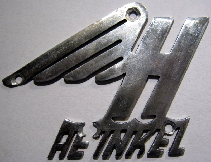

nach der Demontage des Flügel-H auf der vorderen Verkleidung an meinem A1 hatte ich leider zwei Teile vor mir liegen. Das Emblem ist an der Heinkel-Schrift auseinandergebrochen und wurde offenbar nur noch durch die Schrauber gehalten. Das sieht dann so aus:
gebrochenes Flügel-H
Meine Frage: kennt einer von Euch eine Möglichkeit, diese Bruchstelle zu reparieren? Ich bin mir beim Material nicht ganz sicher - entweder Aluguss oder Zinkdruckguss, wäre meine Vermutung. Denkbare Reparaturversuche wären kleben, löten, hartlöten. Evtl. könnte man das gesamte Emblem auf eine sehr dünne Blechplatte (flächig) verkleben - aber dann wird es schwierig, die Konturen und Aussparungen wieder sauber herauszuarbeiten, ohne das Emblem zu verletzen. Und viele Versuche habe ich da nicht, ohne das Teil zu zerstören - gerade Reparaturversuche mit Lötkolben oder Flamme bergen doch ein hohes Zerstörungsrisiko...
Oder ist das ein Fall für die Tonne? Das wäre schade, weil ein Neuteil nicht ganz billig ist und weil es sich hier vermutlich um ein altes Original handelt, das ich gerne erhalten würde.

ich bin Goldschmied. Ich würde das Teil auf eine dünne Platte kleben und danach wieder aussägen. Kann dir das auch machen, wenn du willst. Müsstest mir das Emblem einfach in die Schweiz senden (Briefumschlag)

Dieses Teil hat einer der Vorbesitzer schon "vergewaltigt" indem er die Löcher auf (vermutlich 3mm)
aufgebohrt und , um das ganze noch mehr zu schwächen, auch noch kräftig angesenkt hat ! :x
Das Original ist mit verzinkten (jetzt Edelstahl) Halbrunkopfschrauben M 2 x 10 angeschraubt !

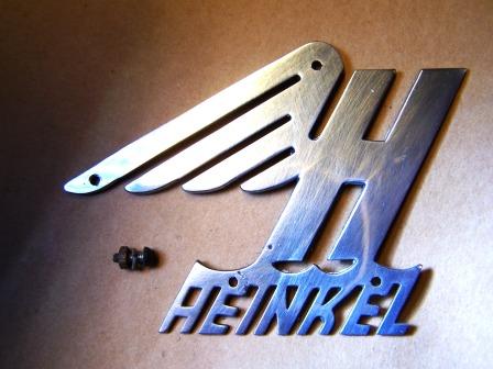

Heinkel-Emblem ORIGINAL
Das Emblem ist aus Aluminium und ließe sich WIG-Schweißen ! :P
Wobei die großen Bohrungen auch gleich zugeschweißt werden sollten. Nach dem Verschleifen der
Schweißstellen, Nachfeilen der Konturen und Neubohren der Löcher kann das Teil wieder poliert werden ! :D
