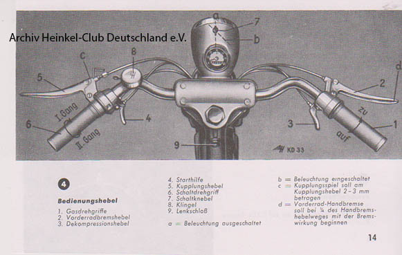

Guten Tag,
Bin Neumitglied im HCD und versuche aus zweieinhalb Perlen 2 Ganze zu machen. Die Erste ist fast fertig restauriert und die Zweite noch in Einzelteilen.
Frage; Könnte mir vielleicht jemand ein Foto mailen auf dem die Befestigung des Tupferhebel am Schaltgriff ersichtlich ist.
Es ist sicher ganz einfach, aber ich komme nicht darauf.

Da keiner der Perle Experten antwortet, hier mal ein Versuch eines NICHT-Perle Fahrers.
Das Bild ist aus dem Perle Handbuch, das für Mitglieder des Clubs in der Download Sektion der Homepage(dort im Mitgliederbereich) zum download zur Verfügung steht.

Hallo Andreas,
Danke für Deine Antwort. Das heruntergeladenes Bild ist das aus dem Handbuch. Vergleiche ich dieses mit der Ersatzteilliste und dem Griffrohr/Gehäuse in Natura, fällt mir auf, dass das Gehäuse an dem der Tupfer befestigt ist im Bild eine andere, breitere Form hat. Nachdem das mit einem Foto zuschicken offenbar nicht klappt, versuche ich eine Perle zu finden bei der ich das anschauen kann.
Vielen Dank für Deine Bemühungen.
Gruss Rolf
