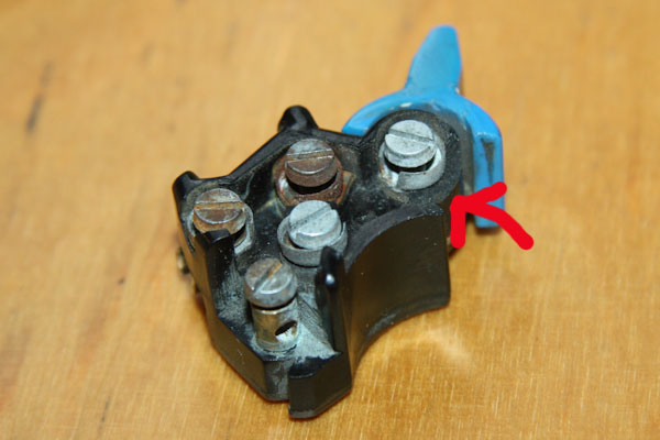

dumme Frage: Ist dieser Schalter komplett? Bei der Demontage in einer etwas düsteren Garage ist mir ein kleines Teil runter gefallen, dass ich nicht mehr gefunden habe? Dachte es wäre aus dem Schalter gekommen. Da ich keinen Vergleichsschalter zur Verfügung habe, bin ich auf eure Hilfe angewiesen.

ja, ich fürchte, da könnte etwas fehlen. Wenn ich mir das Bild genau ansehe, dann sieht es für mich so aus, als wäre unterhalb des blauen Abblendschalters die Mechanik nicht ganz komplett. Wenn Du Glück hast, ist sie aber doch komplett und nur noch nicht vollständig zusammengesetzt.
Das kannst Du aber ganz leicht überprüfen: Wenn Du den blauen Schalter betätigst, muss die kleine "Lasche" (die mit der Feder) so hin- und her schnappen, dass einmal der Kontakt unten rechts und einmal der Kontakt unten links geschlossen wird. Die Lasche kippt bei Schalterbetätigung um und schnappt hörbar. Zum Testen aber unbedingt einen Finger draufhalten, nicht dass Dir versehentlich die Mechanik auseinander hüpft. Oder Du steckst das ganze Ding zum Testen in eine Klarsichthülle, dann kann wenigstens nichts weit weg springen.
So wie Dein Bild aussieht, wird die Lasche (ich meine das heller Teil mit der kleinen Gabel und der Feder) aber nicht betätigt.
Ansonsten warte einfach auf ein Foto von heinkel-bernd - der hat ganz bestimmt eines in seinem umfangreichen Bildarchiv, wie ich ihn kenne.
Ich nehme an, Du kennst die Preise für diese Schalter, oder? Sollte also ein Teil fehlen, wäre es schon gut und lohnend, wenn Du Dich in der Garage auf die Knie begeben würdest und den Boden mit einem feinen Besen zusammen kehrst. Den gesammelten Staub und Dreck dann fein säuberlich durchsuchen, wäre mein Vorschlag. Keinesfalls staubsaugen! Und leider wird Dir ein Magnet vermutlich auch nicht weiterhelfen, weil das fehlende Teil vermutlich aus Kupfer ist...

Ich habe mir Dein Foto auch mal genau angesehen und bin der Meinung, daß nichts fehlt und Alles funktionieren
sollte (Soweit ich das aus der Fotoansicht beurteilen kann)
Den blauen Abblendschalter kanst Du ruhig betätigen, ohne daß Dir die Teile u die Ohren fliegen !
Da kannst Du gleich den kompletten Schalter mit Kontaktspray ( geht auch Caramba oder ähnl.) einsprühen,
den Schalter ein paarmal betätigen und wenn der Kontakt gut umschaltet, das Ganze wieder leicht ausblasen.

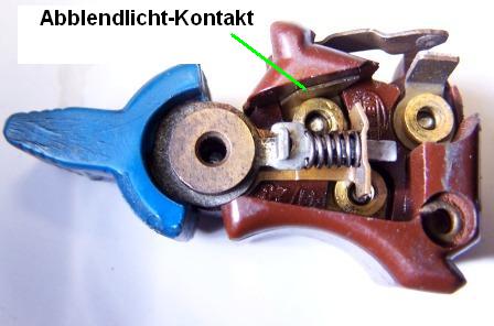

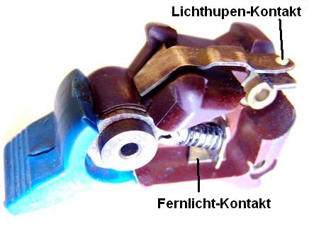

Schalter befindet sich in Mittelstellung ! Auf den Lichthupenkontakt muß das Isolierstück gelegt werden, damit hier kein "Kurzer" zum Schaltergehäuse
entsteht !
Das einzige, was ich auf Deinem Foto vermisse, ist die Befestigungschraube mit U-Scheibe !
Dann weiterhin viel Spaß beim Heinkelschrauben und......... Licht dazu einschalten !

danke für eure Antworten. Vermutlich kann ich mir einen neuen Schalter sparen. Soweit ich das sehe funktioniert der Ablendschalter.
Das ominöse verlorene Teil war vermutlich ein abgeplatztes Stück Kunststoff ohne das es hoffentlich auch geht. Roland

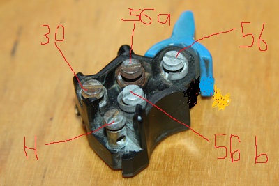

kann mir jemand die Anschlüsse ( 56b,H,56a,30 und 56 ) wie auf dem Schaltplan abgebildet auf dem Bild markieren?
Ich habe 2 Schalter vorliegen,bei beiden stehen keine Zahlen dran und bei dem neuen Schalter stimmen die Farben der vorinstallierten Kabel nicht mit dem Schaltplan überein.

Also: Von oben angefangen
Ganz oben ist Kontakt 56
halb links darunter 56a
halb rechts darunter 56b
halb links darunter 30
und ganz unten H

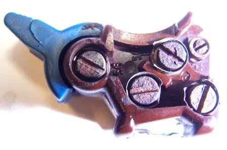

wie gesagt, ich habe einen Schalter ohne Klemmenbezeichnung,und trotz 100 % Sehkraft kann ich keine erkennen,aber vielleicht habe ich mich nicht korrekt ausgedrückt.Wie gesagt mein Schalter ist auf keinem Bild abgelichtet!
An den obigen Bildern kann ich die Klemme 56 und H erkennen aber die anderen nicht.
Sind sie wie auf dem Bild richtig bezeichnet?
