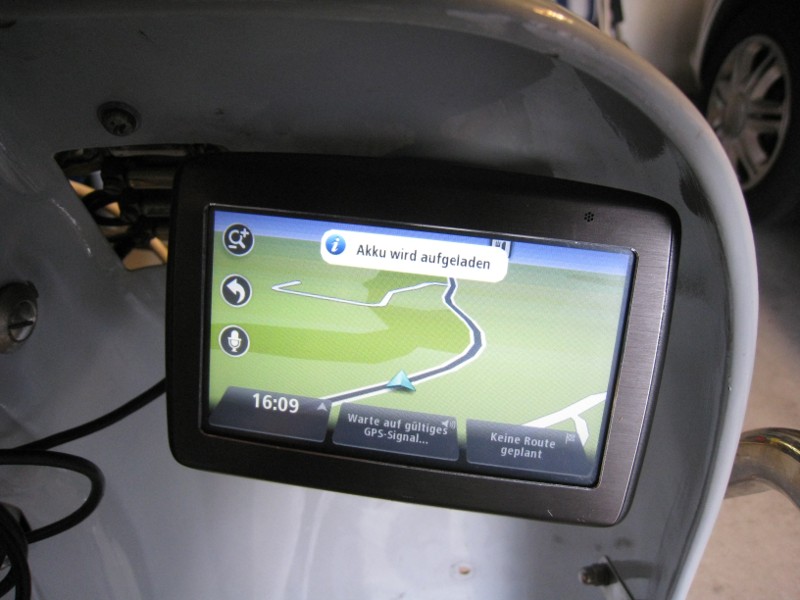

dann schreibe ich mal eine kleine Bauanleitung für die von mir gebastelte Lösung. Zuerst einmal ein Bild, wie das ganze aussieht, wenn es fertig ist:
Navi am Beinschild befestigt, Akku wird geladen
Wie man sehen kann, befestige ich das Navi (hier: TomTom Via 120) mit dem Saugnapf auf der rechten Seite am Beinschild. Die USB-Buchse ist deshalb bei mir auf der rechten Lenkerseite unter der Lenkerschale befestigt. Bei eingeschalteter Stromversorgung (sh. unten) wird der Akku des Navi geladen.

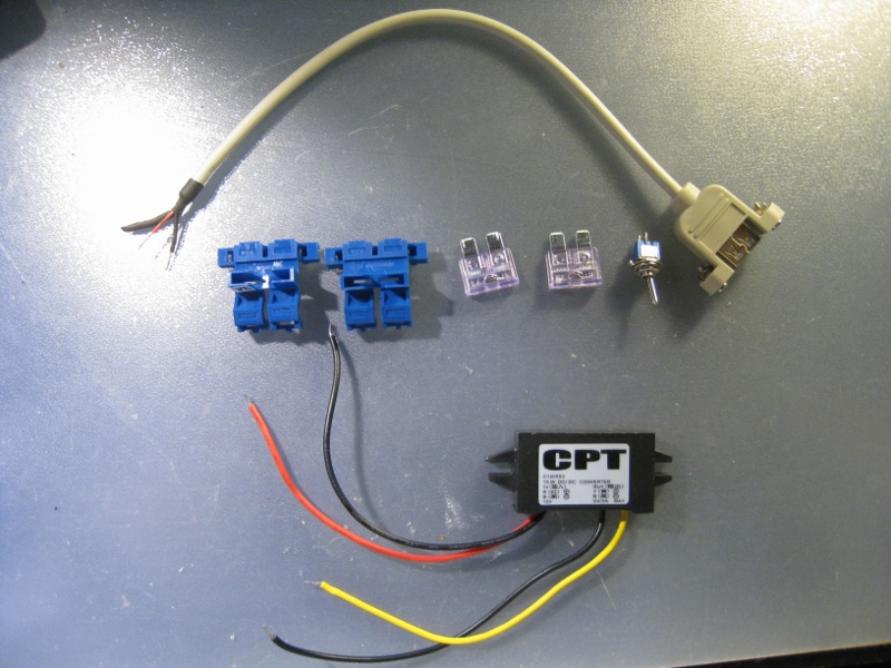

1. Was man braucht: Teile und Werkzeug
Ich habe mir die folgenden Teile beschafft:
- Spannungswandler 12 - 5V (DC/DC), 3A (gekauft bei ebay, 6,45€ inkl. Versand) Hinweis: mein TomTom möchte gerne 1200mA Ladestrom, der 3A-Wandler tut's also allemal.
- 2x Sicherungshalter (bei Amazon, 3,24€ inkl. Versand)
- 2x 3A Sicherung (gekauft bei ebay, 1,59€ inkl. Versand)
- kleiner Kippschalter zum ein- und ausschalten der USB-Stromversorgung (amazon, 1,52€ inkl. Versand) Hinweis: ich habe den kleinsten Schalter besorgt, der zu kaufen war. Es stellte sich aber beim Einbau heraus, dass diese Ausführung etwas "windig" ist - vielleicht sollte man besser etwas stabileres besorgen, wenn man meine Stromversorgung nachbauen möchte.
- USB-Steckdose (Computerzubehör, entnommen aus einem Slotblech für PC, amazon, 1,42€ inkl. Versand) Hinweis: es gibt auch fertige Einbausteckdosen zu kaufen, die waren mir aber alle zu klobig und außerdem sind sie deutlich teurer.
Viel günstiger geht's vermutlich nicht - man kann aber bei der Absicherung noch sparen (2 Sicherungen sind nicht wirklich nötig) und den Ein-Aus-Schalter könnte man auch noch weglassen.
An Kleinteilen benötigte ich noch:
- ein Stückchen Blech aus meiner Schrottkiste
- etwas Kabel aus der Kabelkiste
- Schrumpfschlauch (kann man auch durch Isolierband ersetzen)
- ein paar Kabelbinder
- Lötkolben
- Lötzinn
Eine Übersicht der verwendeten Teile zeigt das nächste Bild:
Die verbauten Teile
Die verbauten Teile

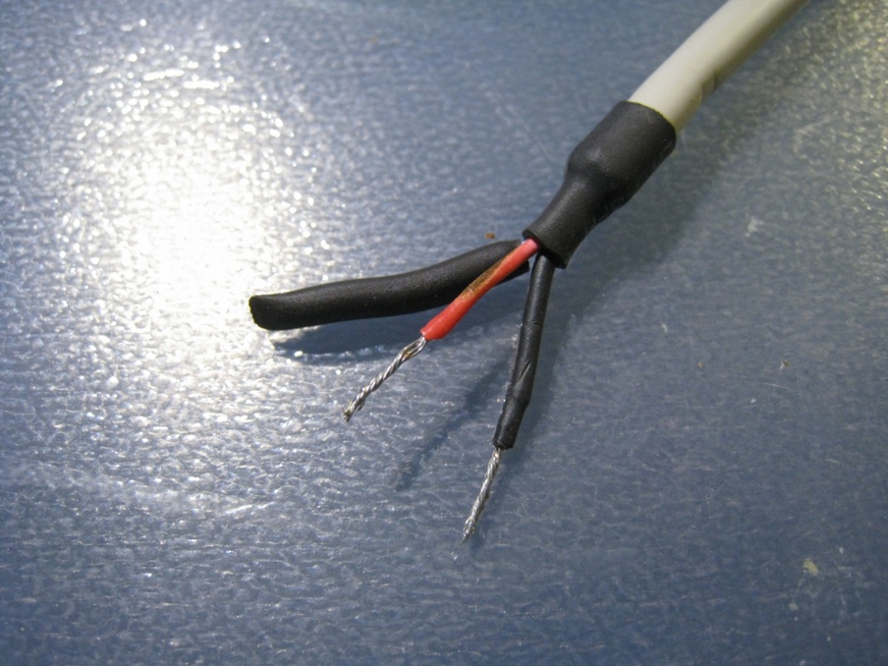

Als nächstes habe ich die beiden Datenleitungen des USB-Steckers "stillgelegt" - abgezwickt, einzeln in Schrumpfschlauch verpackt und dann gemeinsam in Schrumpfschlauch versiegelt:
Der USB-Stecker im vorbereiteten Zustand

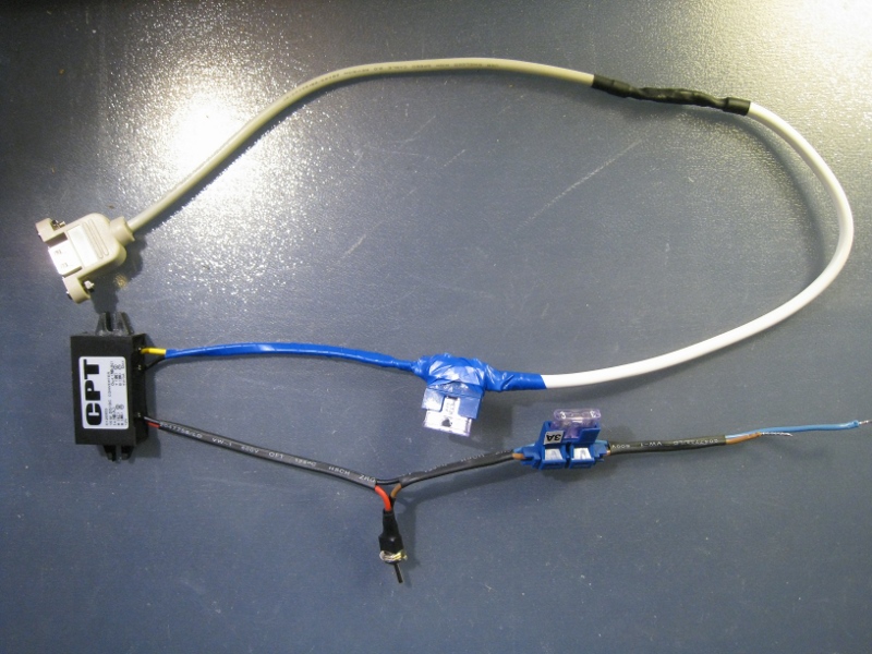

Nun wurden die einzelnen Komponenten miteinander verbunden:
- Zuerst den USB-Stecker an etwas "Verlängerungskabel" gelötet, Verbindungsstelle in Schrumpfschlauch versiegelt
- Dann den ersten Sicherungshalter für den 5V-Stromkreis eingebaut und mit der 5V-Seite des Wandlers verbunden
- Als nächstes den Ein-/Ausschalter an den 12V-Stromkreis angelötet und wieder alles schön in Schrumpfschlauch eingepackt
- Nun den zweiten Sicherungshalter für den 12-V-Stromkreis angebracht und am Ende noch etwas Verlängerungskabel angebracht
Teil 2 dieser Bauanleitung zeigt das fertige Ergebnis (leider erlaubt die Forumssoftware nur max. 3 Dateianhänge)

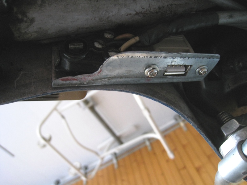

Lange habe ich darüber nachgedacht, wo und wie ich die USB-Buchse anbringen soll. Ich habe mich dann dazu entschlossen, aus einem Stück Blech (um 90° abgewinkelt) eine Halterung zu bauen, die ich von innen an meinem Blinkerschalter befestigt habe (freilich könnte man ganz leicht ein paar Löcher ins Beinschild bohren und die Sache wäre erledigt gewesen - das wollte ich aber nicht). Leider habe ich davon kein Detailfoto gemacht. :cry: Aber hoffentlich kann man an dem folgenden Foto der eingebauten Halterung gut genug erkennen, wie es aussieht:
Halterung aus verzinktem Blech, befestigt am Blinkerschalter

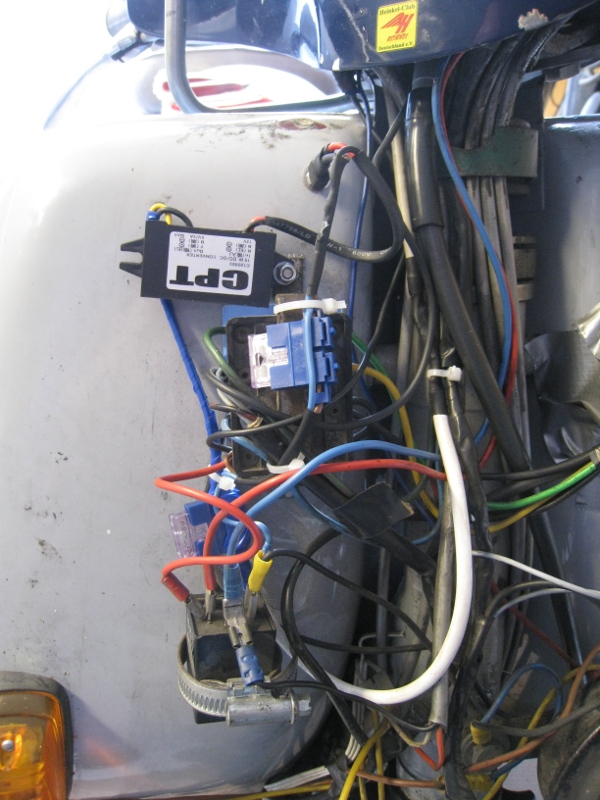

Das Kabel wurde nun - so wie alle anderen Kabel, die vom Lenker kommen - nach vorne geführt (und nach dem kompletten Einbau mit Kabelbinder an den übrigen Kabeln befestigt, so dass es nicht flattern kann; beim Verlegen sollte man drauf achten, dass die Kabel für vollen Lenkereinschlag in beide Richtungen lang genug sind und dass sie nicht durch den "Kragen" am Beinschild eingeklemmt werden können). Den Spannungswandler habe ich erst an der oberen Schraube des Sicherungskastens montiert: Später stellte sich beim Wiederanbau der Vorderradverkleidung aber heraus, dass er bei dieser Montage (sh. nachfolgendes Bild) zu weit nach links übersteht und die Verkleidung so nicht mehr darüber passte. Ich habe ihn deshalb letztlich mit zwei über Kreuz geführten Kabelbindern an der oberen Halterung des Sicherungskastens befestigt. Sieht nicht so schön aus, hält aber bombenfest und passt dann auch unter die Verkleidung (das nachfolgende Foto zeigt noch den ersten Montageversuch).
Nun wurde (schweren Herzens) doch noch ein kleines Loch in das Beinschild gebohrt, um den Kippschalter von außen her zugänglich zu machen. Das "frische" Loch habe ich vor dem Schaltereinbau noch mit etwas Lack vor Korrosion geschützt. Die Stromversorgung des 12V-Stromkreises habe ich von der untersten Sicherung (Klemme 15) des Sicherungskastens abgenommen (der Spannungswandler führt also nur bei eingeschalteter Zündung Strom). Das Massekabel habe ich an das bei mit dafür sehr günstig positionierte Blinkerrelais angeschlossen (wie Ihr alle wisst, ist es aber völlig egal, wo man an Masse anschließt - sehr gut geeignet wäre auch die Halterung der Hupe, aber dafür war mein Massekabel leider zu kurz geraten) :wink:
Das dritte Foto zeigt die fertig verbaute Lösung vor der Montage der Vorderradverkleidung (bitte schlagt mich nicht für den Verhau, der unter meiner Vorderradverkleidung herrscht - das räume ich alles irgendwann mal richtig auf; evtl komme ich im Rahmen der Winterrevison dazu... Derzeit habe ich als Entschuldigung nur anzubieten: "Ich war's nicht! Das habe ich alles so vorgefunden!" :wink: :wink: )
fertig verbaute USB-Stromversorgung
Teil 3 der Bauanleitung zeigt dann den fertigen Zustand nach Wieder-Zusammenbau des Rollers und gibt noch ein paar "Bedienungshinweise"

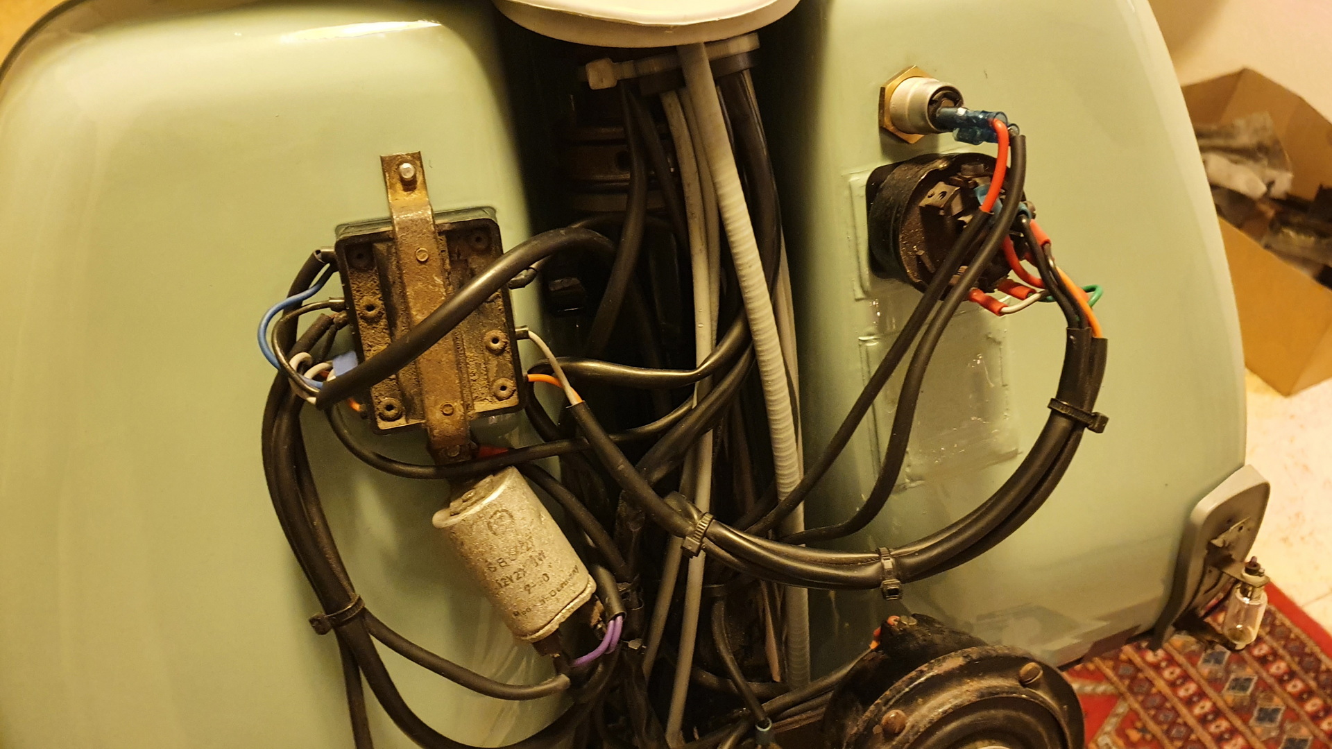

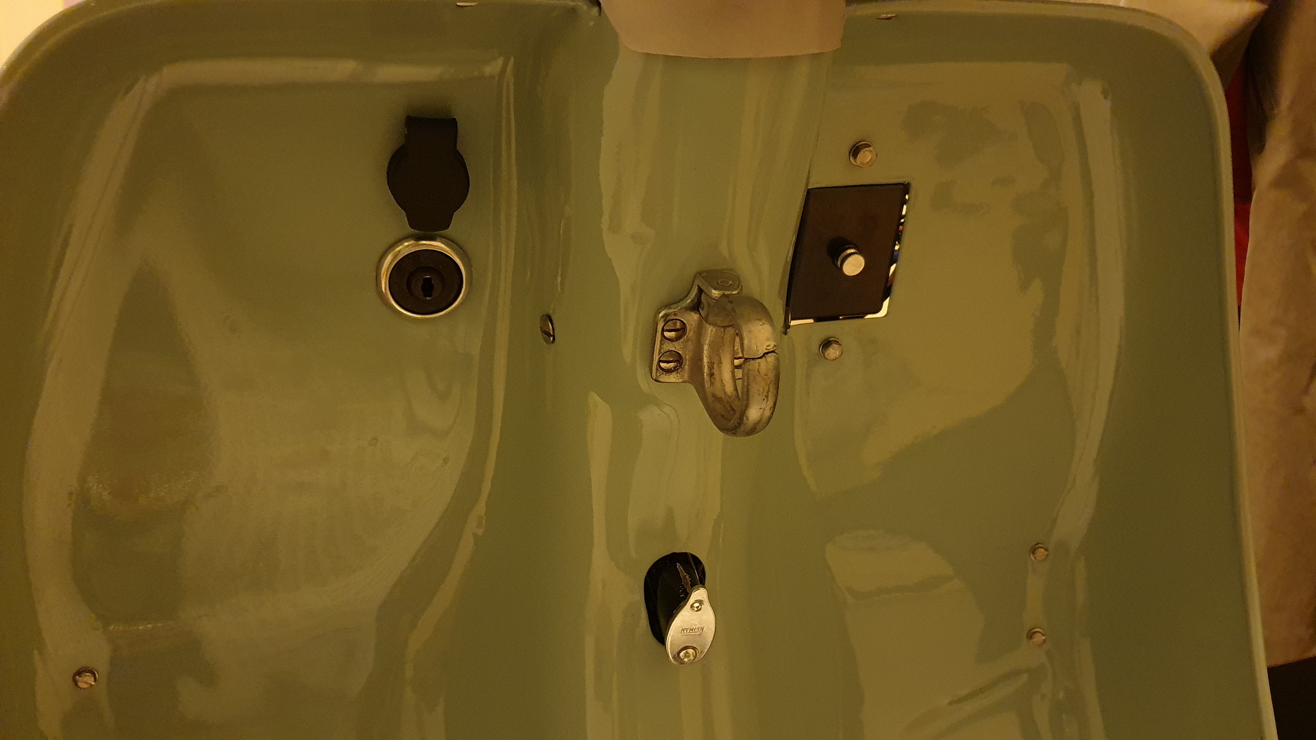

Ich hatte zunächst darüber nachgedacht, die Löcher im Schalenlenker für das Windschild einem anderen Verwendungszweck zuzuführen, aber vibrationsentkoppelte Handyhalterungen, dann vielleicht sogar mit Ladefunktion, sind teuer, warum also nicht das Garmin vom Motorrad an den Heinkel bringen.
An einem meiner beiden 103 A2 hatte der Vorbesitzer schon eine Steckdose angebracht und nach kurzer Suche habe ich die Autohalterung dieses Navis gefunden. Ich war wirklich erstaunt, wie fest die am Beinschild hält. Ist jemandem mit so einer Befestigung das Navi schon einmal abhanden gekommen?
Achim
