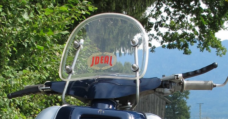

an meinem 103-A1 ist die im anhängenden Bild gezeigte kleine IDEAL-Scheibe montiert:
Kleine IDEAL-Scheibe
Der Vorbesitzer meinte, an eine Eintragung sei bei dieser Scheibe nicht zu denken, Papiere habe er sowieso keine dazu und ich solle sie vor dem TÜV-Termin einfach abschrauben (und danach wieder hin). Na ja, ich bin sicher, dass das so funktioniert (was der Prüfer nicht weiß, macht ihn nicht heiß :wink: ) - aber so richtig zufriedenstellend finde ich diese Lösung nicht. Zumal ich meines Wissens im Falle eines Unfalls mit der Scheibe riskiere, dass sich die Versicherung weigert zu zahlen. Und deshalb habe ich sie auch erst einmal abmontiert (was ich aber etwas bedaure, weil ich die kleine Scheibe ganz nett finde und sie gerade jetzt in der Übergangszeit durchaus etwas kalten Fahrtwind abhält).
Deshalb meine Frage: Hat eine/r von Euch diese Scheibe an seinem Tourist? Falls ja: ist die eingetragen? Und falls wieder ja: wie ging das, was muss man dafür tun, welche Papiere sind ggf. zu besorgen?

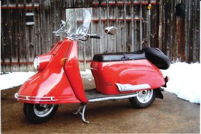

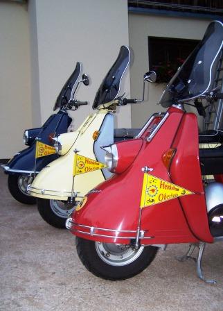

Meine Sportscheibe ist zwar noch etwas größer und hält den Fahrtwind vom gesamten Oberkörper ab, obwohl
der Sichtbereich ab ca.10m über der Oberkante der Scheibe liegt !
Nur der rote Roller ist meiner. Die Windschilder sind aber alle gleich.

Warscheinlich bewirkt der obere Rand, der spoilerförmig ausgebildet ist, daß auch am Helm nicht sehr viel
Fahrtwind zu spüren ist ! :D
Wie sich die Situation an Deinem kleineren Windschild darstellt kann man nur "erfahren"!
Besser als "ohne" ist es aber bestimmt ! :)
Wenn ich mal den Roller eines Bekannten oder Kunden ohne Winschutzscheibe probefahre, weiß ich erst
wieder den Schutz meines Windschildes zu schätzen ! :wink:

tatsächlich scheint es sich um eine eher seltene Scheibe zu handeln (falls es nicht ein Eigenbau eines Vorbesitzers ist, dem nur ein IDEAL-Aufkleber spendiert wurde). Ich habe auf den zahlreichen Fotos div. Heinkel Tourist, die ich in den letzten Wochen im Internet betrachtet habe, dieses Exemplar ebenfalls noch nicht entdeckt.
Bei oberflächlicher Betrachtung ist mir bisher auch noch kein Prüfzeichen aufgefallen. Aber das werde ich mir nach Deinem Beitrag noch einmal genauer ansehen. Und die Idee, damit einfach "frech" zum TÜV zu fahren (und sich ggf. einfach dumm zu stellen, so in dem Sinne "was? nicht erlaubt? Oh je, oh je, oh je, das wusste ich nicht! Die war schon so drauf, als ich den Roller gekauft habe und ich dachte, die gehört da dazu, aber wenn das so ist, baue ich sie gleich ab") ist eine Überlegung wert :)
Die Scheibe bringt v.a. bei schneller Fahrt deutlich geringeren Winddruck auf dem Oberkörper. Die Brust wird trotz der geringen Ausmaße recht gut geschützt (erkennt man auch daran, dass meine Motorradjacke erst ab dem Schultergürtel Flecken von Insekten hat :) ). Der Kopfbereich ist allerdings mit dieser Scheibe komplett "im Freien".
Ein Vorteil dieser kleinen Scheibe ist auch, dass sie keinen EInfluß auf die Endgeschwindigkeit zu haben scheint. Sowohl mit als auch ohne Scheibe erreicht mein Tourist (auf gleicher Strecke mit GPS gemessen) 93km/h (Maximum - bis er soweit kommt ist allerdings eine ziemlich lange gerade Strecke nötig).

Ich fahre die Scheibe seit 20 Jahren an meinem A0. War aber wohl ein allgemeines Roller Zubehörteil von Ideal nicht speziell für Heinkel. Die Anpassung an den Schalenlenker ist wohl nicht von Ideal. Die Scheibe ist wohl wegen Ihrer fehlenden "Schutz"-Funktion recht selten. In meinem Bildarchiv der Heinkeltreffen der letzten 20 Jahre findet sich aber trotzdem der ein oder andere Roller mit dieser Scheibe.
PS.: Meine Versuche schon seit Jahren einen Ersatz für meine Scheibe zu finden, da meine Scheibe an den Bohrungen kleine Einrisse zeigt, waren fruchtlos. Seitenwagenscheiben sind normalerweiser breiter.
PS. Bei mir ist nichts in den Papieren eingetragen ist nichts eingetragen. Ist halt ein Wetterschutz und keine Scheibe

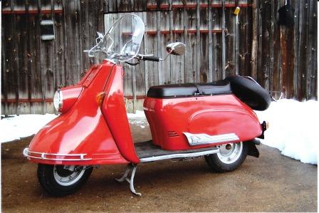

habe mir gleich nach der Restauration meines A-0 eine Winschutzscheibe, etwas kleiner als die jetzige
Sportscheibe, aus "Makrolon" selbst gefertigt. War sehr mühsam das Material mit einer Heißluftpistole
gleichmäßig auf eine Temperatur zu bringen, in der es sich plastisch verformen lässt und nicht mehr
zurückfedert ! :?
Dazu habe ich mir extra ein Stück Stahlblech in einem engeren Radius gerundet und ein dickes Baumwoll-
tuch zur Isolation darüber gespannt. Auch den Spoiler am oberen Rand habe ich per Hand angeformt.
Ein schmaler Kunststoff-Chrom-Kantenschutz hat dann das Ganze vervollständigt ! :wink:

Ich war damit zweimal beim TÜV und der Prüfer fragte nach der ABE, womit ich Ihm aber ja nicht
dienen konnte !
"Na gut" sagte er, "Wichtig ist ja, daß ein Kantenchutz herumgezogen ist"!
So viel zum Thema HU und Betriebserlaubnis !
Nachdem nach einigen Jahren mein Eigenbau an einer Bohrung doch einen Riß bekommen hat, habe ich sie
durch eine handelsübliche (mit ABE) ersetzt !
Diese müsste ich, genau genommen, trotzdem noch in die Zulassungsbescheinigung eintragen lassen,
was ich bei der nächsten HU auch machen werde, um im "Ernstfall" keine Probleme mit den Versicherungen
zu bekommen ! :shock:
Das gleiche würde ich Dir auch empfehlen ! Wird aber nur über ein Gutachten möglich sein, das knappe
40,-€ kostet ! :wink:
Im Schadensfall wird der TÜV oder sonst. Prüfstelle aufgrund der HU keinerlei Haftung übernehmen,
auch wenn der Mangel nicht angezeigt wurde ! :cry:
Zur Montage ein kleiner Tip : Die Haltebügel mit Klemmschellen auf das Befetigungsteil der Lenkerschale
schrauben, dadurch kommt die Scheibe um ca 2cm höher, wikt nicht so "gedrungen" und schützt auch minimal besser
vor dem Fahrtwind ! :wink: (Auf dem Foto sehe ich, daß sie unterhalb angeschraubt waren!)
