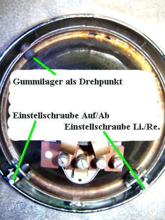

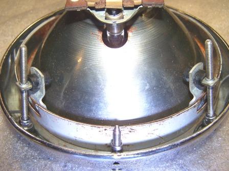

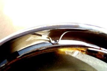

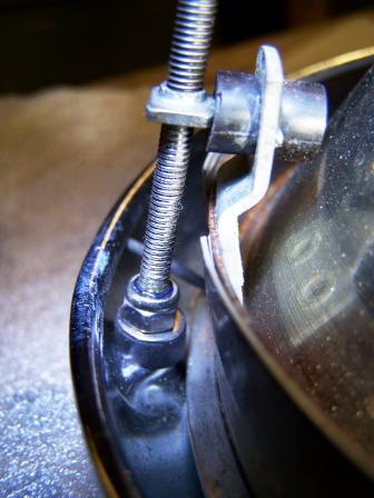

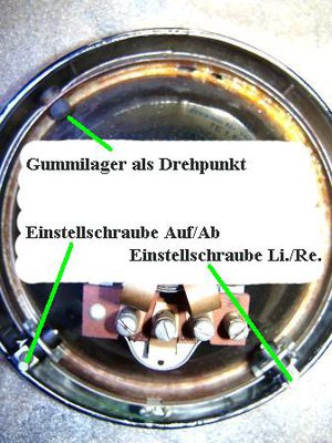

Servus Markus,
hatte zufällig einen kompletten A-2-Scheinwerfer griffbereit ! :D
Den Scheinwerfer habe ich mal zur Reserve restauriert. :idea:
Ich weiß nicht, ob die selbstsichernden Muttern original sind ! Sie dienen als Gegenlager und dürfen den
Einstellschrauben kein Spiel lassen sonst wackelt Dein Reflektor ! Die Schrauben müssen sich nach dem
Zusammenbau aber noch mit leichtem Widerstand drehen lassen !
Zwischen Chromring und Mutter liegt auch noch beidseitig eine Gummihülse und eine U-Scheibe !
Viel Erfolg und Spaß beim Heinkelschrauben ! :wink:

ich sag´s ja mit Bildern wird alles verständlicher! 1000 Dank dafür! Mir fehlen schlichtweg die beiden Befestigungsbleche, die auf deinem Bild Nr,2 zu sehen sind. Hab nur die langen Schrauben bekommen. Wo finde ich denn in der Ersatzteilliste diese beiden Bleche, die Gummis und die kleinen Bleche mit Gewinde, die in dem Gummi stecken?
Nochmals vielen Dank für eure schnellen Antworten!

natürlich fehlt Dir der Ring, der mit den Springfedern fest mit dem Chromring verbunden wird !!!! :(
Dazwischen sitzt die Streuscheibe mit Gummidichtung !
Scheinwerfwer A2 Federn1.JPG (21.5 KiB) 7290 mal betrachtet
Der Reflektor wird nur an drei Punkten beweglich mit dem Ring mittels einem Gummiverbinder und
zwei Einstellschrauben verbunden, damit er sich auch einstellen lässt ! :wink:
In der Liste habe ich den Ring mit Zubehör auch nicht gefunden ! Gibts warscheinlich gar nicht mehr !
