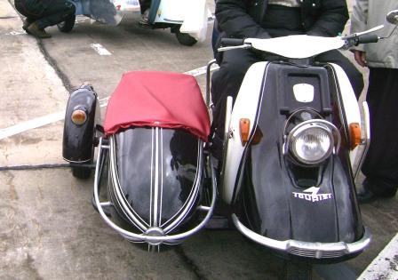

Mir gefällt der "Royal" mit seiner "Zigarrenform" saugut, weil er etwas zierlicher ist als der Steib ! :wink:
Ist aber sehr schwer aufzutreiben !

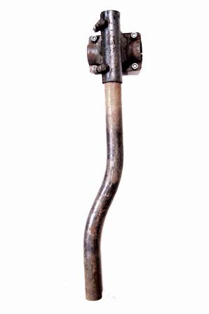

Das Verbindungsrohr wird nur unten am Roller-Rahmen mittels Kreuzschelle angeklemmt !

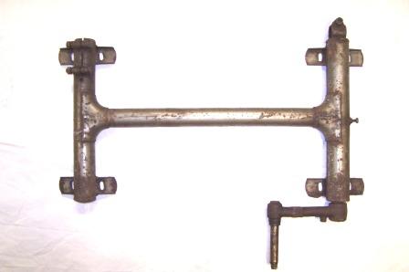

Rahmen für "Steib-Boot"
