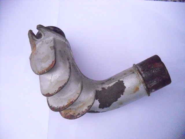

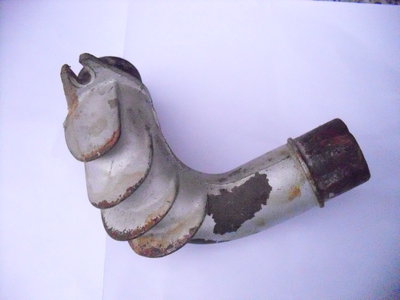

Beim stöbern viel mir auch ein Krümmer mit nur einer Halteschraube (U-förmige Aufnahme auf 12 Uhr) in die Hände. Weiß jemand zu welchem Roller der gehören könnte? Zu einem 103A2 nun sicher nicht. Ich würde das Teil auch an jemanden abgeben der es brauchen kann.

Hallo ,
habe mal ein Foto von dem Krümmer gemacht. Also wenn's jemand erkennt und brauchen kann, dann bitte melden.
