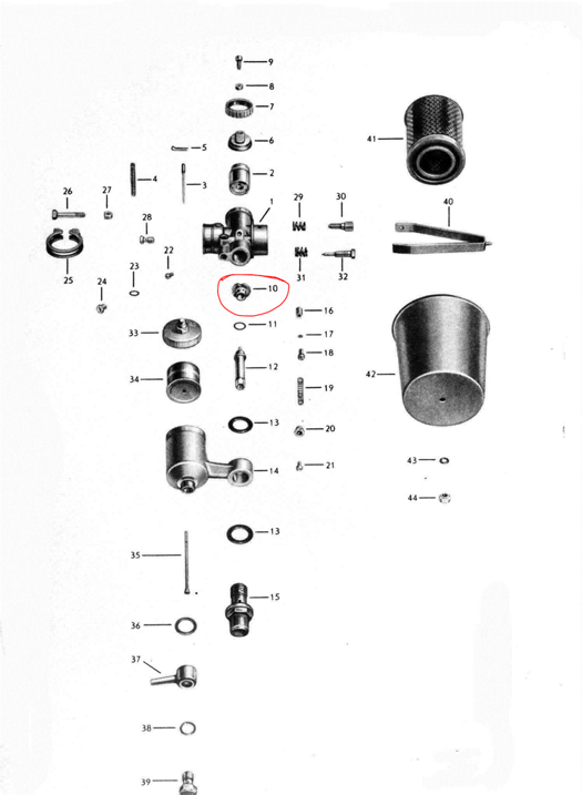

Habe heute meinen Vergaser zerlegt (nicht zum ersten mal) und festgestellt, das aus dem Gewindeteil des (ich weiß nicht wie es heißt, siehe rot markiertes Teil auf dem Bild) ein Stück rausgebrochen ist. Die Düse kann ich noch reinschrauben weiß aber nicht, wie lange das hält. Gibt es dieses „Ding“ einzeln zu kaufen oder muss ich da einen ganzen Vergaser neu erstehen?

das "Ding" heißt MISCHKAMMEREINSATZ und steht unter der Bestell-Nr. 21.1835 mit € 6,50
in der Club-Preisliste ! :wink:
Das Gewinde in diesem "Ding" ist sehr wichtig, weil damit die Beschleunigerpumpe mit dem
Vergaser-Gehäuse verschraubt wird, und zwar nicht zu leicht !
Denke aber daran: Nach fest kommt ab ! :cry:
Dünne Fiber-Dichtung nicht vergessen: Kommt zwischen Beschl.-Pumpe und Vergasergehäuse. :idea:

danke für die Info.
Werde mich an den Club wenden. Vielleicht kann ich das „Ding“ :) nächste Woche in Salzbergen kaufen, samt neuer Dichtung. Wenn nicht, gibt’s ja noch den Postweg.
