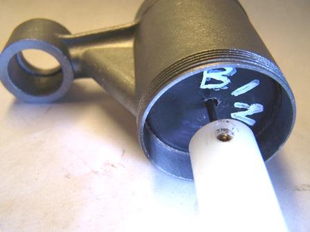

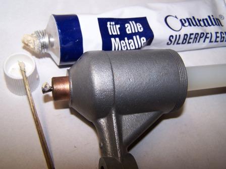

Eine angerostete Schwimmernadel kann nicht mehr auf den Sitz eingeschliffen werden, da die
Korrosion auf der Dichtfläche schon kleine Poren hinterlassen hat ! Prüfung mit einer starken Lupe.
Wenn eine neue Schwimmernadel montiert wird, muß diese erst auf deren Messingsitz eingeschliffen werden !
Ich mache das immer mit Metall-Poliermittel. Dazu muß aber die Nadel in der Schwimmerkammer mit einer
Zentrierung und mit einem kleinen Drehgriff versehen werden ! Also, keine Arbeit für einen Laien !

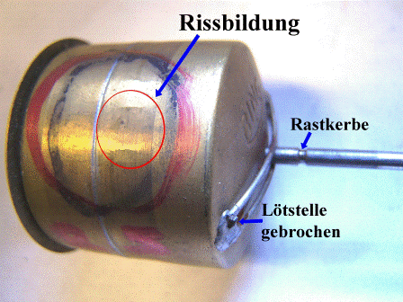

Vom Löten eines undichten Schwimmers rate ich ab !
Zum Einen wird er dadurch schwerer und lässt somit das Kroftstoff-Niveau in der Schwimmerkammer
höher ansteigen !
Zum Anderen wird ein "Messing-Drückeil", woraus der Schwimmer besteht, mit einem gewissen Alter
brüchig, sodaß man darauf warten kann, daß er neben einer reparierten Stelle erneut leckt !
Das baldige Ende eines Schwimmers erkennt man daran, daß er nicht mehr exakt rund ist und durch
die Spannung im Metall leichte Ecken bekommt !
