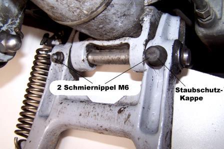

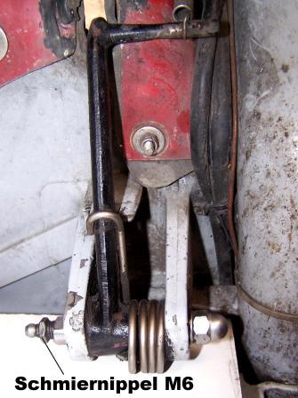

Re: 103 A1: Lärmbelästigung beim Abbocken
Servus Gerhard,
ich denke auch, daß Deine Ständerfeder schon recht lahm ist ! :(
Ansonsten fehlt es vielleicht doch an der Schmierung.
Geade in diesem, durch Spritzwasser betroffenen Bereich, habe ich bei der Restauration meines A-0
gleich ein paar Schmiernippel eingebaut ! :wink:
Skizze Bremspedal-Welle kompr..jpg (28.85 KiB) 5101 mal betrachtet
Mit der Ölkanne gibt es eine Sauerei und dünnflüssiges Kriechöl wird gleich wieder ausgewaschen.
Mit der Fettpresse drücke ich so lange Graphitfett hinein bis das frische Fett an den Gleitstellen
wieder austritt. Sauber abwischen und schon hat man wieder ein paar Wochen Ruhe ! :D
Durch diese regelmäßige Wartungsarbeit, die auch durch die Schmiernippel leicht von der
Hand geht, verringert sich der Verschleiß dieser Wellen ungemein !!!
Die Feder zieht meinen Ständer :?: :oops: dadurch auch ohne Probleme nach oben (außer bei -15°C) und hält
ihn auch sicher in dieser Stellung !
