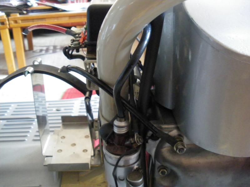

Re: Batterie Tourist 103-A2
Moin,
beim Wiederaufbau meines Touristen 103A2 habe ich mich konsequent für den Einbau eines Batteriehalters für eine 12 V Batterie entschieden. Batterie ist eine DELO 12V12Ah (YB12A-B) klassisch mit Batteriesäure gefüllt. Der Halter ist aus VA-Blech Ich fahre jetzt schon zwei Jahre mit der Batterie, habe nur einmal minimal destilliertes Wasser nachgefüllt. Zur Kontrolle muß der Kofferkasten NICHT runter > mit einer kleinen Flachzange lassen sich die Stopfen bequem abziehen und man kann den Säurestand gut kontrollieren. Zum Kofferkasten ist ringsrum noch genug "Luft", sodaß die Halterung nirgends ansteht. Wer Bedarf hat, dem kann ich gerne eine eine Skizze zuschicken. Anbei ein Bild des Halters. Ach ja, einzige Elektrik-Änderung war die Verlängerung des Massekabels um ca. 70 mm.
Wolfgang
Wolfgang
