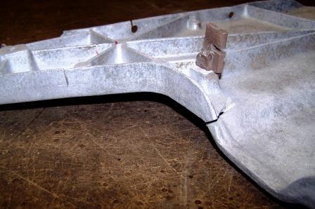

Überall Risse und Ausbrüche<br />Widerlager für Fußbremsbowdenzug wird auch erneuert (Ist stümperhaft gemacht)

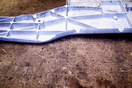

Klenere Ausbrüche werden auftraggeschweißt,<br />größere werden aus einer Schrotttrittplatte getrennt und eingeschweißt

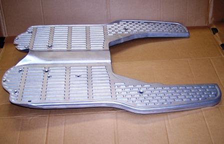

Fertige Trittplatte geschweißt, Schweißnähte verschliffen, gerichtet und glasperlgestrahlt

Noch eine Frage: Was hast Du da für zwei Löcher assymetrisch rechts im Trittbrett?
Beiträge: 3493
Re: Mir blutet mein Oldtimerherz...
Servus Christian,
meinst Du die zwei kleineren, hintereinanderliegenden auf der linken Seite (in Fahrtrichtung) :?:
Die Tittplatte gehört zu einem 103 A-0. Durch diese besagten Löcher wird der Schaltkasten unter
die Trittplatte geschraubt.
In diesem Schaltkasten werden die Zugkäfte der Schaltbowdenzüge mittels "Wippe" auf eine
Schaltstange übertragen, diese bewegt dann den einarmigen Schalthebel ! :wink:
Ab dem 103 A-1 konnte diese Schaltstange wegen der elastischen Motoraufhängung nicht
mehr verwendet werden, stattdessen wurden die Bowdenzüge bis zum zweiarmigen Schalthebel
geführt ! :?
Habe ich somit Deine Neugier befriedigt ? :lol: :lol: :lol:

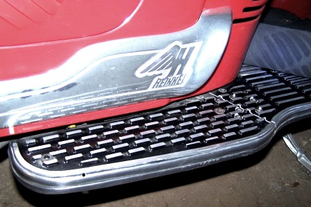

bei der Restaurierung meiner ersten Trittplatte habe ich zum Schluß auch den Schwingschleifer angesetzt.
Damals (2002) war ich aber noch unerfahren mit Restaurierungen und habe, wie Du auf dem Foto siehst;
erst mal die Plattenoberseite mit Alu-Grundierung und schwarzem Decklack behandelt. Nachdem Aushärten
habe ich dann die Konturen mit dem Schwingschleifer hervorgehoben.
Sieht bestimmt gut aus, ist aber nicht ORIGINAL :(
Ist aber nicht so schlimm, weil ich die Trittplatte sowieso mit einer Schaumgummi-Matte abgedeckt
habe, um die "serienmäßige" Vipration des 103 A-0 für die Füße etwas erträglicher zu machen ! :P
Auf die Idee, die glasperlgestrahlten Platten mit dem Schwingschleifer so zu bearbeiten, bin ich noch
nicht gekommen ! :idea: Danke für den Tip :!:
Die acht Schraubenköpfe, die man im Bereich der Trennfuge erkennen kann, halten den hinteren
"Flügel" der Trittplatte (links genauso), den ich zum LIMA-Ausbau oder Kupplungswechsel einfach
abschrauben kann ! :wink: Das geht aber beim A-1 / A-2 nicht mehr, da die Tragarme der Motor-
lagerung trotzdem im Wege sind ! :cry:
Trittplatte 103 A-0, &quot;Flügel&quot; zur LIMA- und Kupplungsmontage<br />abnehmbar ! Gummi-Auflage gegen Vipration.
Trittplatte 103 A-0, "Flügel" zur LIMA- und Kupplungsmontage
