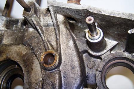

Hallo Heinkelgemeinde,
an meinem Roller habe ich eine Undichtigkeit festgestellt und weiß nicht genau wie ich diese beseitigen kann. Ich habe mir die Schnittzeichnungen und die Bilder in der Bestellliste angeschaut, kann diese Stelle aber nicht genau zuordnen. Zu sehen ist ein Bolzen der mit einem Sprengring gesichert ist. Ich stelle mal ein Bild davon ein.
Kann mir da jemand was zu sagen, wie ich das dicht bekomme?
Gruß Rainer
Gruß Rainer

Hallo Klaus, du solltest dir mal das Foto ansehen.
- Beiträge: 3478
Re: Ölverlust auf der rechten Gehäuseseite
Servus Rainer,
das sieht nicht gut aus!
Auf Deinem Foto sieht man das äußere Ende der Schlepphebelwelle.
Diese ist ursprünglich eingeschrumpft, bzw. eingepresst. Der Seegerring dient nur zur Sicherung,
wenn die Welle, aus welchen Gründen auch immer, mal locker wird und nicht in das Kurbelgehäuse fällt.
In diesem Fall sickert auch Motoröl durch diesen Spalt, wie auch bei Deinem Motor.
Ich will jetzt den Teufel nicht an die Wand malen aber wenn Du die Welle nicht neu einklebst, sondern nur
von außen notdürftig abdichtest, kann sie in der weichen Alu-Buchse noch mehr ausschlagen!
Das beeinträchtigt natürlich die Funktion der Schlepphebel und begünstigt deren Verschleiß und den der
Nockenwelle!
Üm es optimal zu reparieren, müsste der Motor zerlegt werden und die Schlepphebelwelle mit
Wellen- oder Lagersicherung eingeklebt bzw. eingepresst werden.
Ist natürlich eine Menge Arbeit, deshalb solltest Du auf weitere Lösungsvorschläge warten!
Kann ja sein, dass ich mich irre.
Nockenwelle!

Servus Rainer,
ich wollte Dich bestimmt nicht erschrecken, sorry, sondern Dir die genaue Ursache Deiner Leckage
und die Zusammenhänge erklären.
Wie Werner in seinem letzten Beitrag schreibt, kann man mit einer notdürftig abgedichteten Schlepphebelwelle
bestimmt noch viele km fahren !
An Deiner Stelle würde ich folgendes machen:
Rein interessehalber bei laufendem Motor mal einen Finger auf die Welle drücken, dann spürt
man vielleicht wie weit sie sich schon gelockert hat.
Den Wellenstumpf und den Spalt zwischen Welle und Gehäuse kräftig mit Bremsenreiniger spülen,
Achtung: Bremsenreiniger lässt Gummi aufquellen!
Mit Preßluft das Bremsenreiniger-Ölgemisch immer wieder durch den Spalt nach innen blasen, bis man
annehmen kann, daß sich im Spalt kein Öl mehr befindet.
Sofort Loctite Schraubensicherung (am besten "hochfest") im Bereich des Spaltes vorsichtig von oben
um die Welle laufen lassen sodaß durch die Kapillarwirkung die Schraubensicherung in den Spalt gezogen
wird.
Nach ca. einer Stunde die überschüssige Schraubensicherung entfernen, den Bereich um die Welle noch
mal entfetten und die Welle sicherheitshalber noch mit einem guten Gehäusedichtmittel von außen
abdichten.
Ich denke das müsste eine Zeit lang halten, Du mußt halt diese Stelle ab und zu kontrollieren.
Man kann ja durch die Vergaserklappe gut hinsehen,
Viel Erfolg beim Abdichten und allseits Gute Fahrt !
wird.
abdichten.
