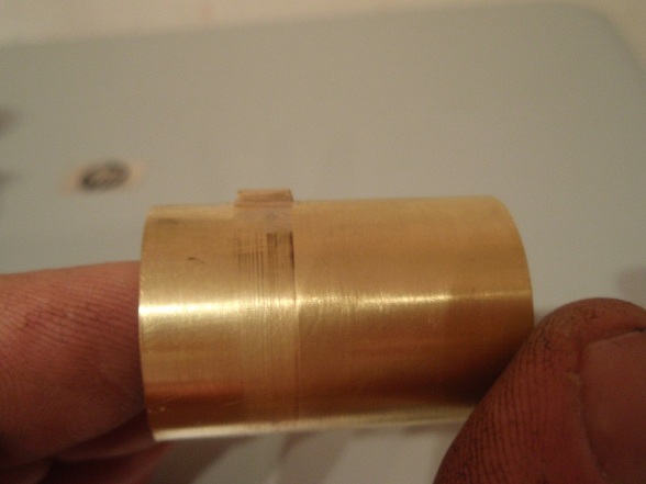

Eine komplette vergasergehause uberhohlung.
Was bedeutet das.
1 Die schieberfuhrung wird professional bearbeitet bis sie wieder genau rund ist.
2 Der schieber selbst wird kleiner gemacht, und es komt eine buchse drauf von einen materialsorte mit besseren laufeigenschaften.
3 Auch wird der nocken auf der gasschieber wieder neu angebracht.
4 Dan wird der schieber genau angepast an die schieberfuhrung.
5 Dan gibt es noch eine genaue nachbearbeitung des schiebers nocken und so weiter.
VORTEILLE:
1 Der vergaser ist wieder prima ein zu regeln im standgas.
2 Der roller hat wider ein guter gasanhnahme.
3 Die bedienung bleibt an die rechte seite des vergasers, wo sie gehort.
4 Der schieber hat bessere laufeigenshaften weil eine bessere materialsorte verwendet worden ist.
5 Man behalt seinen eigenen vergaser.
6 Der preis ist 75 euro fur eine uberhohlung von den schieber und die fuhrung in das vergasergehouse.
Das vergasergehause mus um die operation gelingen zu lassen in einen guten zustand verkehren sonst hat es gar keinen sin (gewinden und bohrungen und so weiter durfen nicht zu gros geworden sein.

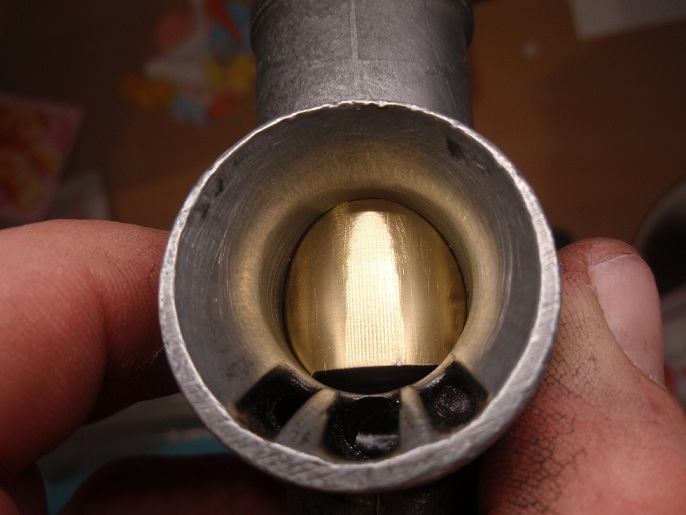

Beitrag von heinkeltje »
Das vergasergehause machinal bearbeitet bis es wieder genau rund ist.

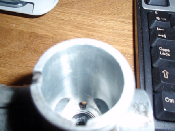

ansicht von die unterseite des schiebers.

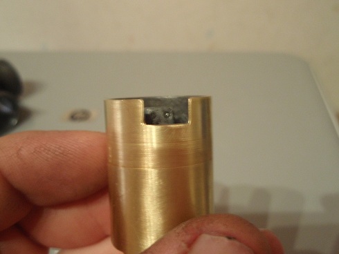

seitenansicht des schiebers

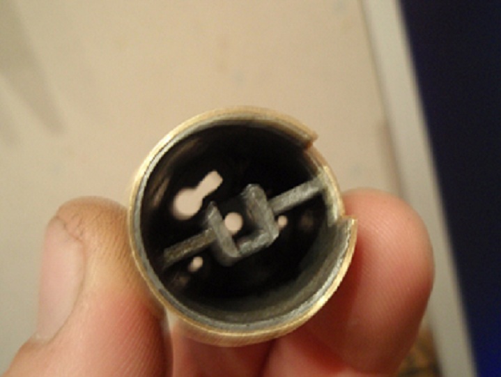

seitenansicht des schiebers.

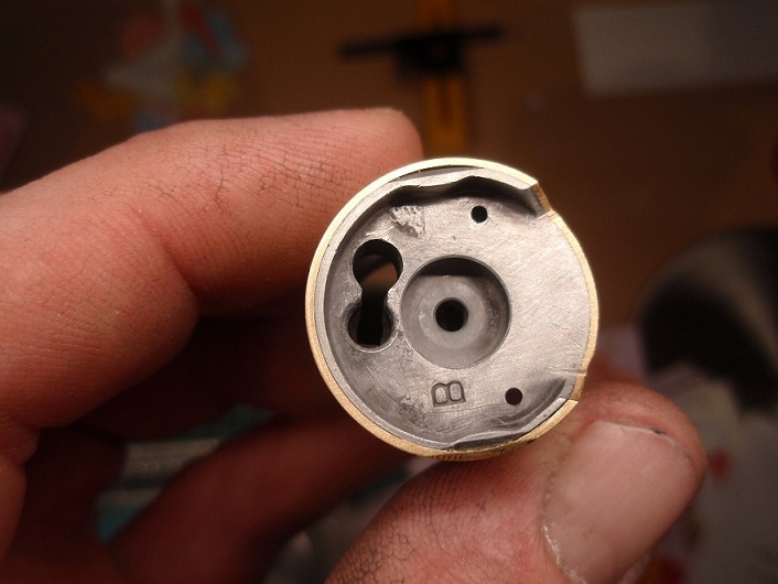

oben ansicht des schiebers

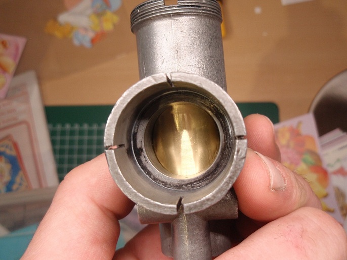

der vergaser von dehr benzihnseite gesehen
