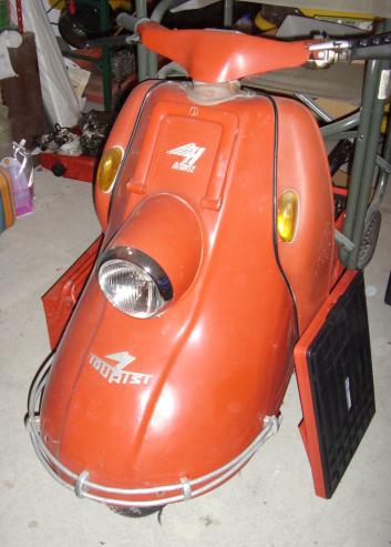

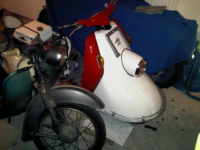

Hier mal ein kleiner Zwischenstand... Schnabel gestrahlt und lackiert, Gepäckträger nur sand-/glas-gestrahlt, klarlackiert...
und zum Verleich, wie es vorher war...

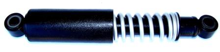

Vordere Gabelfedern auszutauschen wäre m.E. unnötig. Garantiert ist "nur" der Stoßdämpfer verschlissen.
Das hintere Federbein könnte ich wieder überholen, habe schon einige gemacht und funktioniert prima.
Da hättest Du wieder Dein original BOGE-Federbein drin und kein modernes dreifachverstellbares HAGON
Ich müsste sowieso wieder mal ein paar herrichten, die bei mir nur rumliegen.
Original BOGE-Federbein: Gummiager, Radialdichting und Dämpferöl erneuert<br />Gehäuse und Feder sandgestrahlt, grundiert und lackiert

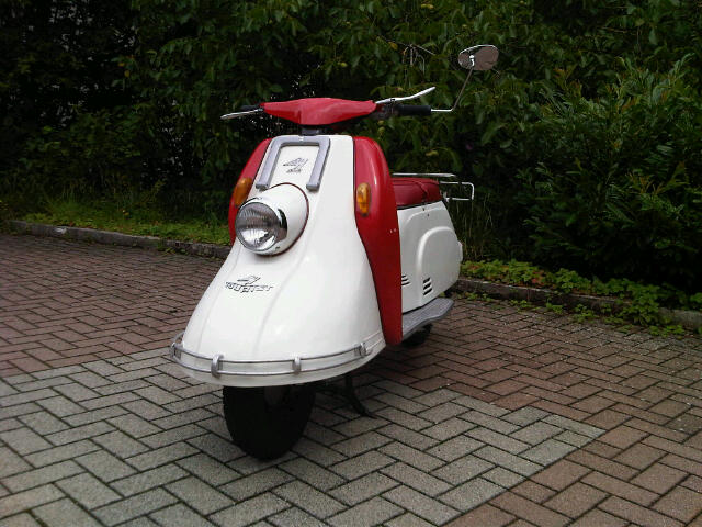

Bild vom JETZT-Zustand anbei
Erste Fahrt heute: hochschalten geht ganz gut, runterschalten - da finde ich die Gänge nicht immer (nervt)
Konnte auf der Ebene schon tacho 90km/h fahren, mehr wollte ich dem Motor noch nicht zutrauen.
Aber die 9,2PS sind obenraus etwas zäh... wie kommen nur Gespannfahrer damit zurecht?

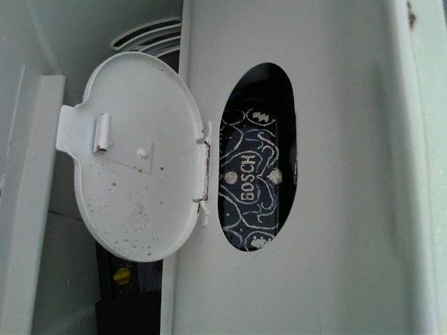

Techn.Problem: Siff an der Kerzensteckerklappe, auch diagonal in Fahrrichtung links/oben innem am Kofferkasten.
Bläst da das Kerzengewinde durch? - War aber alles beim montieren intakt...
