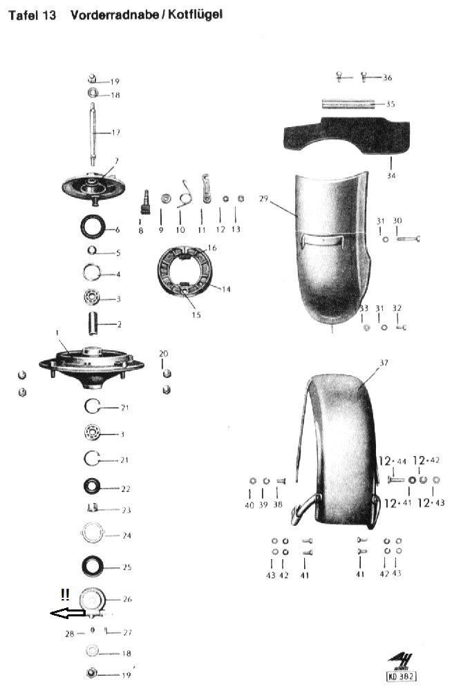

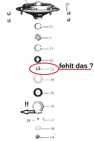

Servus Daniel,
In der Liste sind alle Teile die nötig sind:
https://www.heinkel-club.de/t3/index.ph ... cat%5D=114
heinkelardeche

Hallo
Ich habe 23 an Ort und Stelle
Danke

Hallo
Hier habe ich ein Problem (Bewegung)

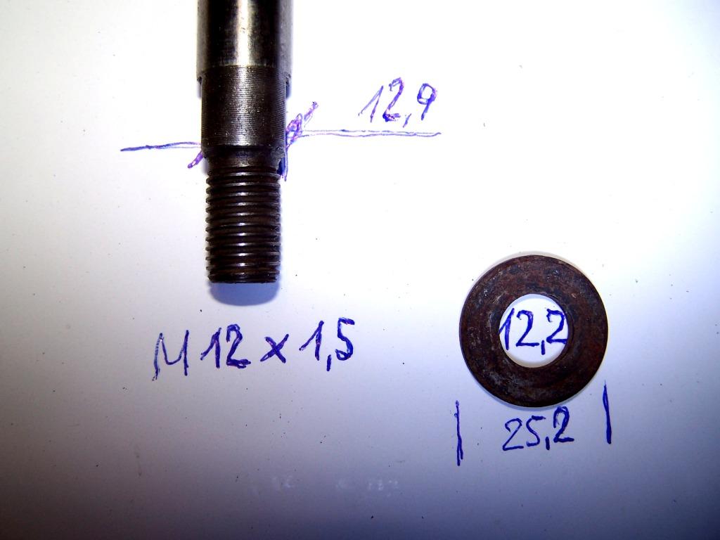

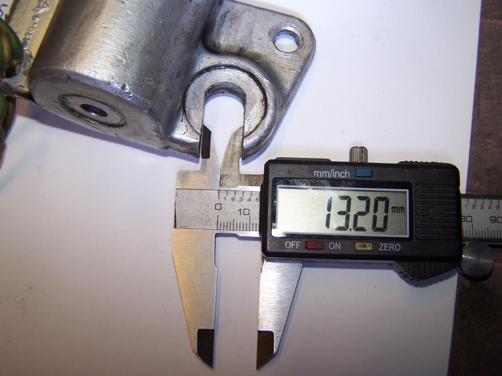

heinkelardeche
Beiträge: 35
Registriert: 31.08.2015, 10:25
Re: Vorderrad
Beitrag von heinkelardeche »

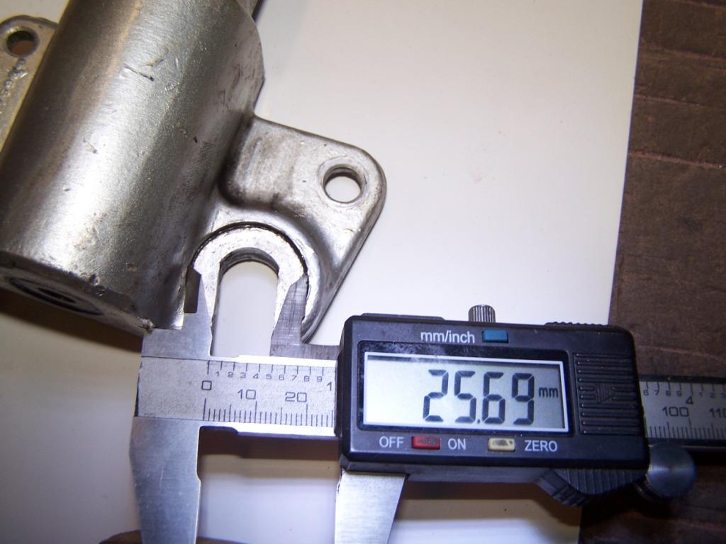

Servus Bern
Ich habe nachgesehen
Ich finde 13.9 und 13,6
und 27 und 26,8
Ich denke, es gibt zu viel Abnutzung
Daniel

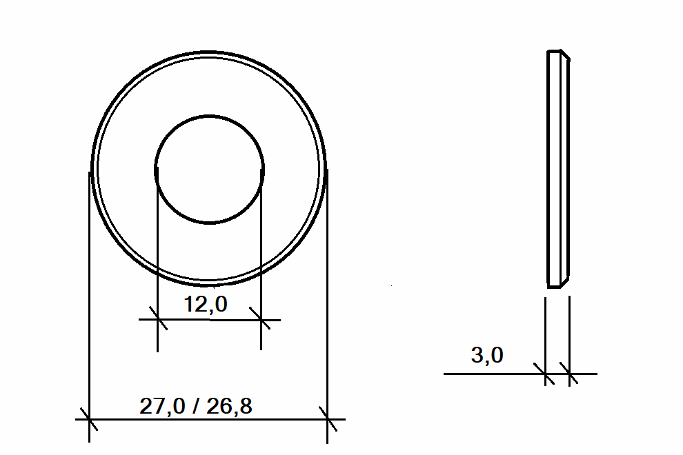

Beiträge: 3505
Re: Vorderrad
Servus Daniel,
mit grösseren Scheiben kannst Du die Achse wieder fest bekommen :wink:
Die musst Du aber anfertigen (lassen) :?
Wenn es nicht geht, musst Du andere Aussenrohre für die Telegabel kaufen :cry:

Servus Bern
Nochmals vielen Dank
Ich werde neue Scheiben machen, wie Sie mir sagen
Wenn es nicht klappt würde ich neue Strümpfe bestellen (telegabel)
Daniel

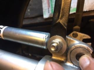

Hallo
Ein weiteres Problem zu lösen ....
Wenn ich das Rad auf der rechten Seite nach oben drücke
Die rechte Seite der Gabel geht nach oben
Die linke Seite bewegt sich nicht
Das Rad hat eine Bewegung von rechts nach links
entschuldigung Kann mit Google Übersetzung übersetzt werden ist nicht gut
