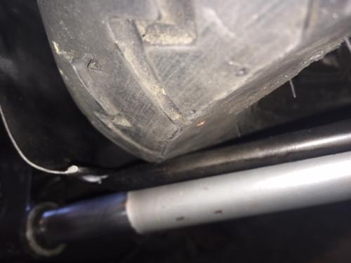

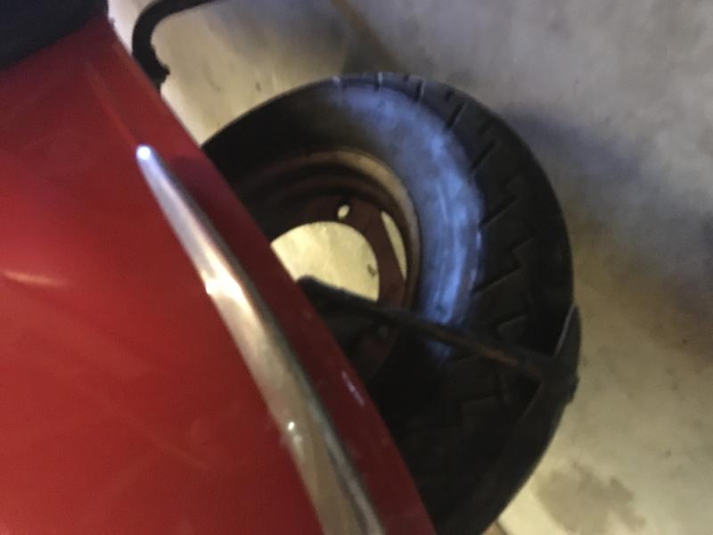

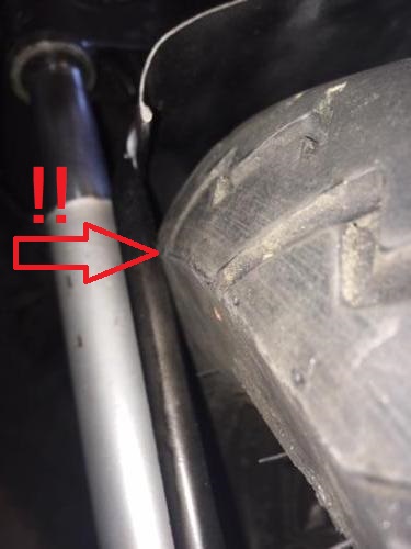

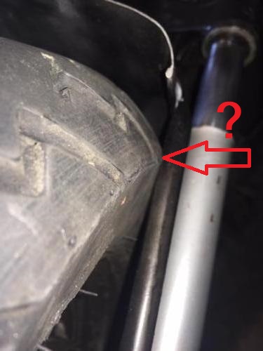

Bonjour
Merci pour ta réponse en Français qui est parfait
c est une grande chance pour moi que tu puisses m aider j ai ce scooter depuis plusieures années et je l aime beaucoup je fais beaucoup de km avec chaque année.
L année dernière je devais partir pour 3 jours en promenade mais avec une autre moto ancienne que j avais préparée.
Au depart la moto ne fonctionnait pas très bien aussi je décide de prendre mon Heinkel sans avoir révisé....
Après 2 jours de route et 500 km je descendais un col de montagne et j ai ma roue avant qui avait perdue les 4 boulons qui s est dégagée du moyeux et la chutte a été très brutale par chance la carrosserie est pas abimée car le scooter a glisse sur le protege tablier et a l arriere sur mon sac de tente de camping qui dépassait
J ai démonté la fourche
j ai changé les ressorts j ai change le garde boue j ai changé l amortisseur et quand je remonterais je changerais les billes de la direction.
Quand je remonte la roue elle touche des deux cotes sur les barres du garde boue qui est neuf le pneu est un 120 90 10
je vais envoyer quelques photos
merci de ton aide
daniel

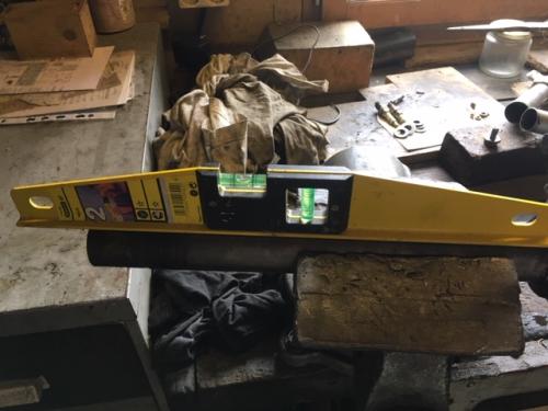

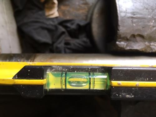

Je vois une petite difference de niveau entre le tube de la fourche et les tubes de bas de fouche
