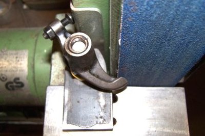

Die Gleitflächen scheinen zwar winkelrecht zu sein, vermutlich wurden diese aber schon mal
"stümperhaft" nachgeschliffen. (rundgeschliffene Enden der Gleitfläche)
Die Funktion würde das aber nicht stören.
Trotzdem würde ich sie mit einer passenden Vorrichtung ganz leicht nachschleifen :wink:
So ähnlich wie mein "Apparat" zum Schleifen der Kipphebel könnte die Vorrichtung aussehen:
Kipphebel schleifen 1.JPG (33.83 KiB) 2143 mal betrachtet
