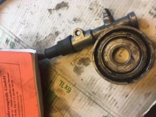

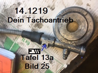

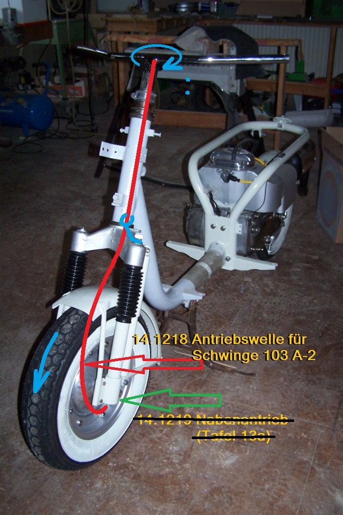

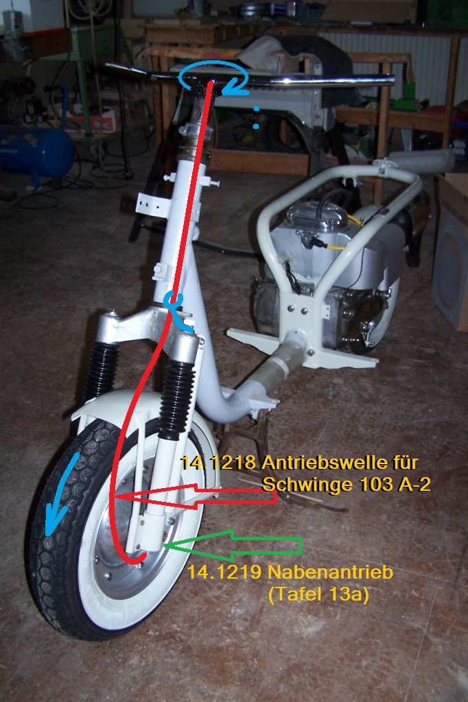

Hallo Daniel,
So ist Original: .
Dein Nabenantrieb .
Dazu passt Antriebswelle 14.1218
So ist Original: .
Dein Nabenantrieb .

Hallo

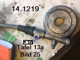

Also muss ich dieses Modell bestellen? 26 11.1140 129,00 € 1 Tachoantrieb (Neuteil)
Wie ist er immobilisiert?
Vielen Dank für Ihre Hilfe
Daniel.
Daniel.

Hallo Daniel,
Wenn Dein Tachoantrieb noch funktioniert, kannst Du diesen verwenden
Dazu benötigst Du aber die längere Antriebswelle 54a / 14.1218 / € 25,-
Die Welle muss aber so verlegt und lose befestigt werden, wie auf dem Foto: .
Die Schraube auf Tafel 13a / BIld 25 / € 0,70 brauchtst Du auch, weil Dein
Tachoantrieb falsch befestigt war
Nein !heinkelardeche hat geschrieben: 01.09.2019, 08:34 Also muss ich dieses Modell bestellen? 26 11.1140 129,00 € 1 Tachoantrieb (Neuteil)

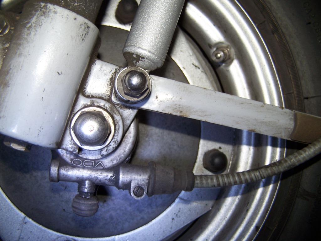

Servus Daniel,

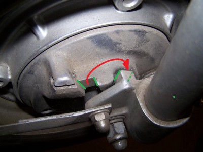

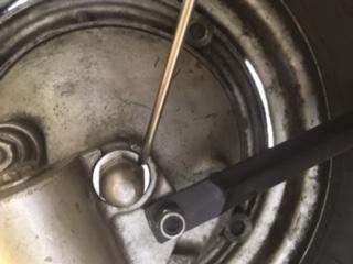

Die Stellung des Tachoantriebs ist O.K.
WICHTIG !
WICHTIG !

Re: Vorderrad
Ja, ich habe die Position für die Bremse gesehen
danke
danke
