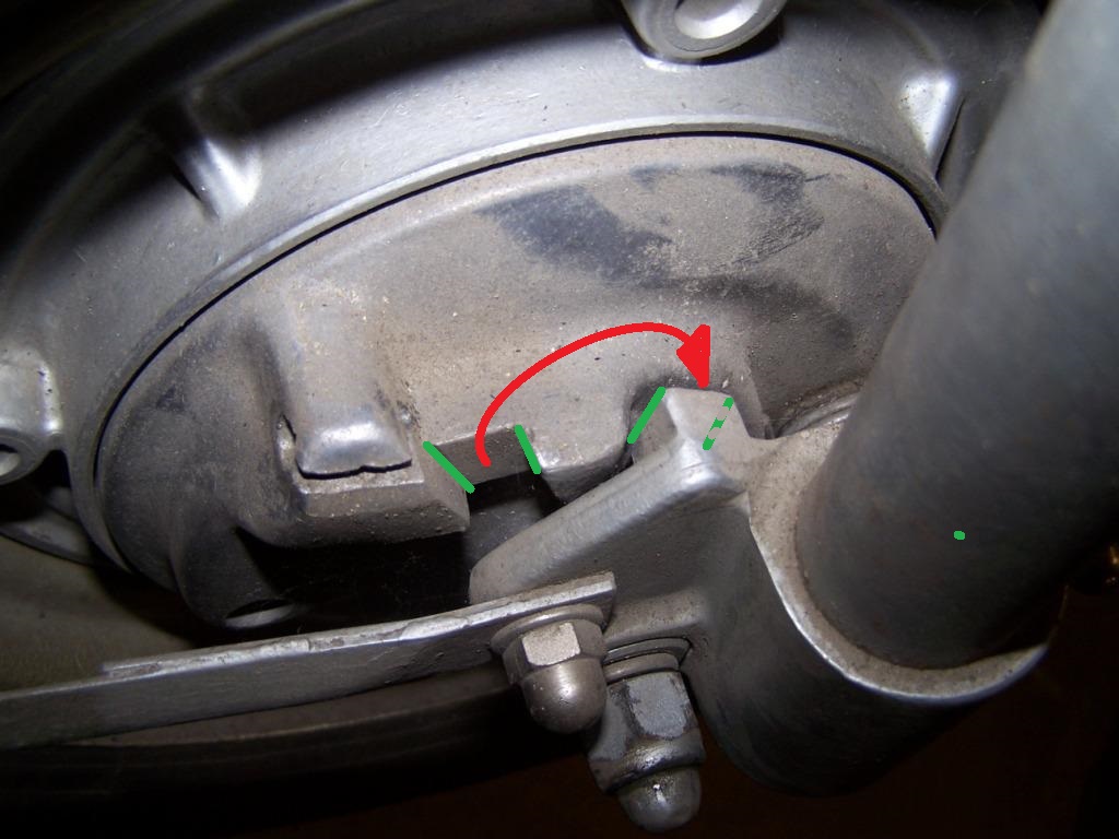

Beiträge: 3505
Re: Vorderrad
Servus Daniel,
Die Stellung des Tachoantriebs ist O.K.
WICHTIG !
heinkelardeche
Beiträge: 35
Registriert: 31.08.2015, 10:25
Re: Vorderrad
Beitrag von heinkelardeche »
Ja, ich habe die Position für die Bremse gesehen
danke
