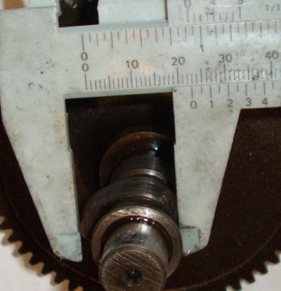

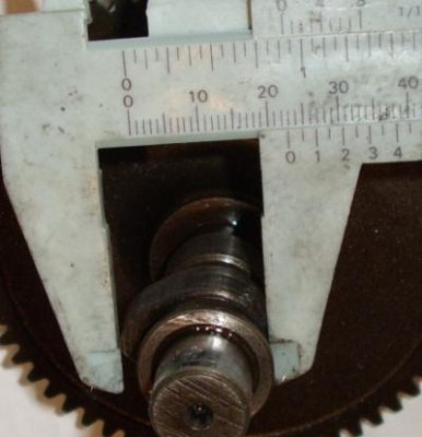

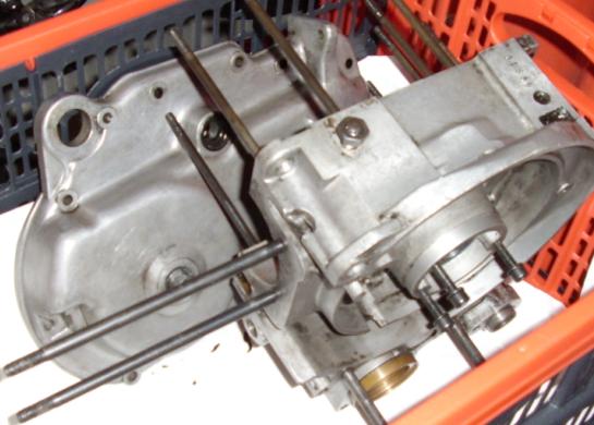

Bernd Hünten hat geschrieben:Hier die Maße für die Nockenwelle. Neu: 22,95 mm Verschleißgrenze: 22,7 mm. Quer dazu gemessen: 18 mm
Moin...
habe gestern noch mal nachgemessen, irgendwie war ich wohl beim ersten mal zu blöd.
Ein Mikrometer wäre wohl besser... genauer... ich kann auf der Nockenwelle einen leichen Abrieb erkennen.
jedenfalls ist die Kuppe nicht ganz rund...

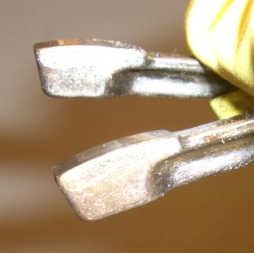

Und auch die Schlepphebel... sehen eigentlich doch noch sehr gut aus... eine LEICHTE Abnutzung ist am oberen zu erkennen.
Ich will ja nicht mit dem Roller dauernd touren... aber irgendwie habe ich das Gefühl, diese Teile wieder zu verwenden.
Spätestens mit der nächsten Kupplungserneuerung muss das halt mal gemacht werden.... Ist aber bei dem Motor kein Hexenwerk.

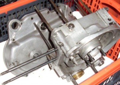

jedenfalls hatte ich gestern mal Zeit, erste Gehäuseteile zu reinigen... was für´ne Arbeit...

Beiträge: 1170
die Nockenwelle ist doch noch erstklassig und die Schlepphebel genauso. Die kannst du drin lassen. Außerdem sind die Neuteile nicht gerade billig und bei den alten Teilen kennt man die Qualität das müssen die nachgebauten Teile erst noch beweisen.
Ich habe schon einige Motoren überholt und wäre froh über so einen guten Nockenwellensatz gewesen.
Damit kannst du noch sehr lange fahren.

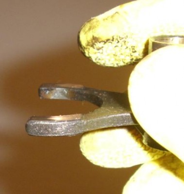

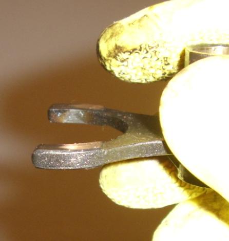

danke für die Rückbestätigung... denke, auch die Schaltklauen sind noch ok. Meine irgendwo hier im Thread gelesen zu haben, das die Klauen erst ab einem Verschleiss von 50% zu entsorgen sind. Meine haben nur minimalsten Verschleiss.
Ebenso die Getriebezahnräder... wenn das grösste das vom 2. Gang ist, hat es gar nix. Die Zapfen um die Achsbohrung bei ein paar Ritzeln sind leicht angeschrägt... siehe Bild... aber da kann ich auch Spuren vom Fräser erkennen, also alles wohl noch im Lot.
Das macht die Instandsetzung wesentlich günstiger... mal neu kalkulieren....
