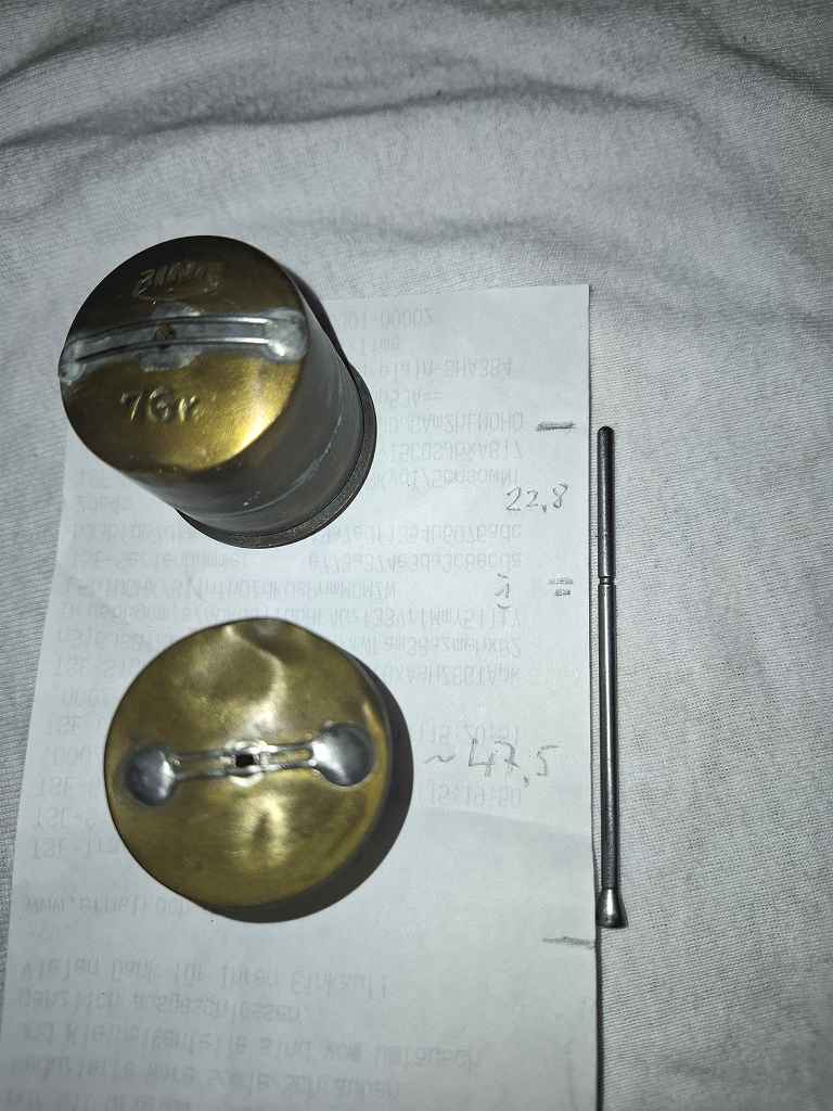

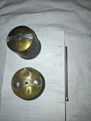

Benzin im Krümmer, da fällt mir auf die Schnelle ein:
Schwimmernadel dicht? evtl. nachschleifen (Es ist der silberne Rand gut sichtbar)
Schwimmernadel fest eingerastet? Ja in der ersten Kerbe (hab insgesamt 3 Kerben, ist die erste ok?)
Entlüftung des Deckels vom Schwimmergehäuse durchgängig? aber sowas von (ist nach einigen Einstellversuchen übergelaufen)
Schwimmernadel im Deckel frei beweglich? denke schon, (es klappert beim schütteln)
Dichtung zwischen Beschleunigerpumpe und Mischkammereinsatz vorhanden? Ja (wo kommt das Vergaser Ventilplättchen hin?)
Beschleunigerpumpe fest? Test pusten im Video bestanden
[/quote]
Aber der Vergaser ist sowas von vermackt.... Beim zerlegen gesehen, die Leerlaufdüse war nur noch nur noch ein Klumpen Messing :shock:
ich musste die Ausbohren, Gewinde nachschneiden (ich hoffe mal tief genug) und ersetzen. Die Verschlussschraube der Leerlaufdüse (wie soll es anders sein) Gewinde kaputt (kein Platz mehr für ne Dichtung), habe mich mit Dichtmittel helfen müssen... :x
Es ist aber ziemlich sicher das der Qualm ausschließlich vom Vergaser herrührt. Bei meinen Einstellversuchen konnte ich quasi nach Rauch einstellen.
Habe aber abgebrochen da ich am Gasgriff mind. 1cm Spiel habe bevor "unten was passiert". Hab dann den Leerlauf mit der Standgasschraube eingestellt und soweit reingedreht das man es regeln kann.
ich meine das der Gasgriff bei der Abholung im April von selbst zurückging. Jetzt nur noch von Hand?
Apropo Gewinde. Alle Ölablasschrauben sind auch durch. Fürs Öl ist wohl mal geflickt worden.... die vom Antrieb durchgedreht. Vorerst mit nem zweiten Dichtring beholfen (Dichtmittel ist mein Freund). So langsam hab ich keinen Bock mehr....
Auf jeden Fall hat der Vergaser momentan noch Benzin im Überfluss :evil:

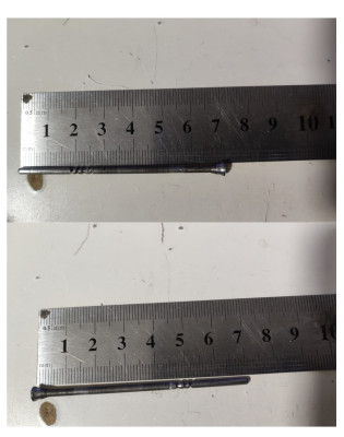

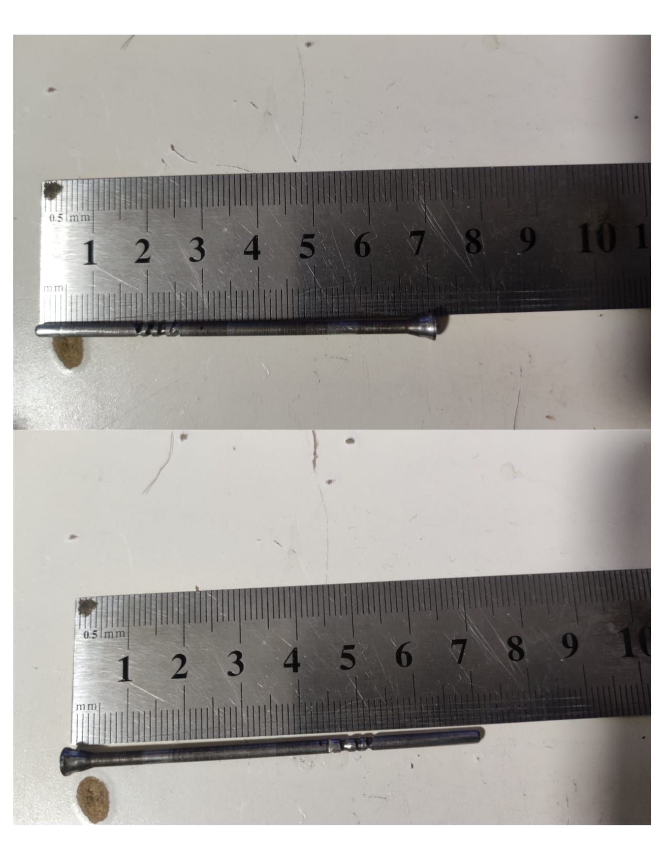

Hallo Günni,
das sieht nach Dr. Murkes gesammelten Werken aus.
Eine Schwimmernadel mit 3 Kerben habe ich in meiner Vergasersammlung noch nicht gesehen! Ich habe mal ein schnelles Foto gemacht, hier kannst du die Maße entnehmen. (vergrößern)
Der Schwimmer darf nur 7 Gramm haben. Die meisten haben unten ein Führung (oberer Schwimmer), es gibt sie aber auch ohne. Du musst den Schwimmer unbedingt wiegen. Beim Schütteln hörst du, ob Benzin im Schwimmer ist. Das darf keinesfalls sein. Zur Kontrolle auf Dichtigkeit lege ich ihn in heißes Wasser und fixiere ihn. Sollten Blasen aufsteigen ist er undicht und gehört eigentlch auf den Müll.
Die Lage des Ventilplättchens kannst du im Heinkelshop in der Schnittzeichnung erkennen oder hier über die Suche finden.
Günni
Beiträge: 45
Registriert: 20.05.2025, 19:14
Wohnort: 41366 Schwalmtal
Re: es raucht und qualmt.... wo ist mein Ding
Beitrag von Günni »
Hallo Bernd
vom Schwimmer hab ich erst gar kein Foto gemacht.... der ist undicht :x
und die Schwimmernadel bestell ich dann wohl auch mal neu.
Ich glaube ich bestelle direkt das Innenleben der Beschleunigerpumpe mit. Wer weiß ob da überhaupt noch was drin ist...
