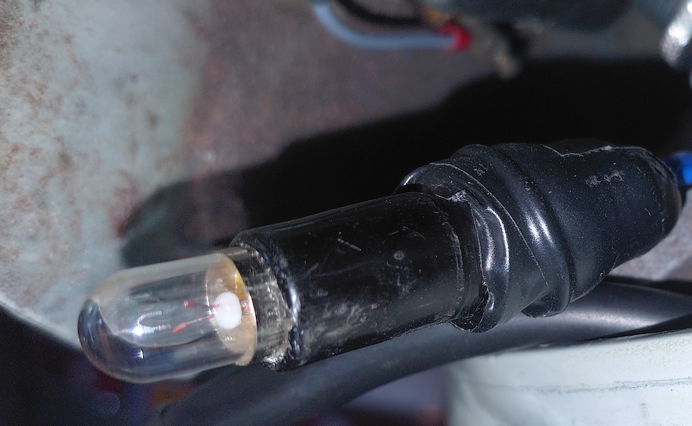

Am Schloss kanns nicht liegen. So wie ich es verstehe brennt die Sicherung ja nicht immer durch. Also müsste es möglich sein mal den Schlüssel reinzustecken ohne dass die Sicherung durchbrennt.Check mal ob die Blinker und die Batterieleuchte brennen. Wenn sie brennen fass mal unter den Tacho an die Anschlüsse der Lämpchen. Ich vermute die Anschlüsse der Lämpchen berühren sich manchmal und verursachen den Kurzschluss

Werner hat geschrieben: 03.07.2025, 22:42 Am Schloss kanns nicht liegen. So wie ich es verstehe brennt die Sicherung ja nicht immer durch. Also müsste es möglich sein mal den Schlüssel reinzustecken ohne dass die Sicherung durchbrennt.Check mal ob die Blinker und die Batterieleuchte brennen. Wenn sie brennen fass mal unter den Tacho an die Anschlüsse der Lämpchen. Ich vermute die Anschlüsse der Lämpchen berühren sich manchmal und verursachen den Kurzschluss
Das muss so sein.
Ich habe das blaue Kabel an der Sicherung entfernt.
Jetzt bleibt die Sicherung intakt und alle Lichter einschließlich Blinker, Fern- und Abblendlicht und Bremslicht funktionieren.
Der Anlasser funktioniert auch.
Dann gibt es intern einen Kurzschluss in einer dieser Glühbirnenfassungen, obwohl es jetzt etwas schwer zu erreichen ist.
