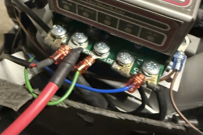

Ich restauriere einen 103 A1 und bin fast fertig. Kabelbaum ist nach dem Schaltplan verlegt worden. 80% am Roller ist neu u.a.Elekt.Regler, Club Zündung, Kabelbaum,Blinkergeber usw.
Ich hab die Zündung angemacht um die Blinker zu testen und ging. Als ich den Schlüssel reingedrückt sind die Blinkersicherung im sicherungskasten und die Zwischensicherung zwischen Regler und Zündschloß durchgeknallt und Funken an der Reglerbelegung.
Sicherungen getauscht und dich Sicherung im Kasten blieb heile.
Blinkerbirnen sind heile werden aber nicht angesteuert…
Jetzt knallt mir immer die Zwischensicherung durch!!!!
Was könnte das sein???
Gruß Ingo
Gruß Ingo

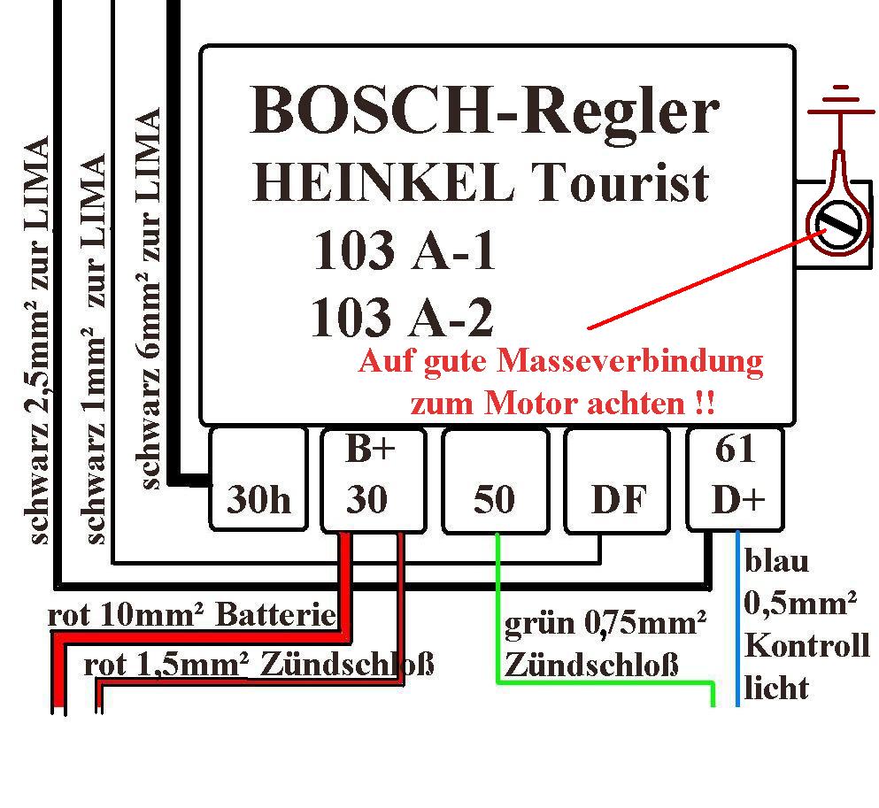

Ich häng Dir mal ein Leitungsschema der Regleranschlüsse an. Beim Anlassvorgang wird die dickste Leitung zur LIMA über das Startrelais im Regler mit der Plusleitung von der Batterie verbunden
und hier ist keine Sicherung im Spiel !!!
Ich vermute, dass der hohe Anlassstrom versehendlich über eine abgesicherte Leitung fließt
Die grüne schwache Leitung am Regler, die indirekt über die "Zwischensicherung" abgesichert ist, wird beim Anlassvorgang zwar auch unter Strom gesetzt, damit wird aber nur das Statrelais bewegt oder fälschlicherweise der Anlasser

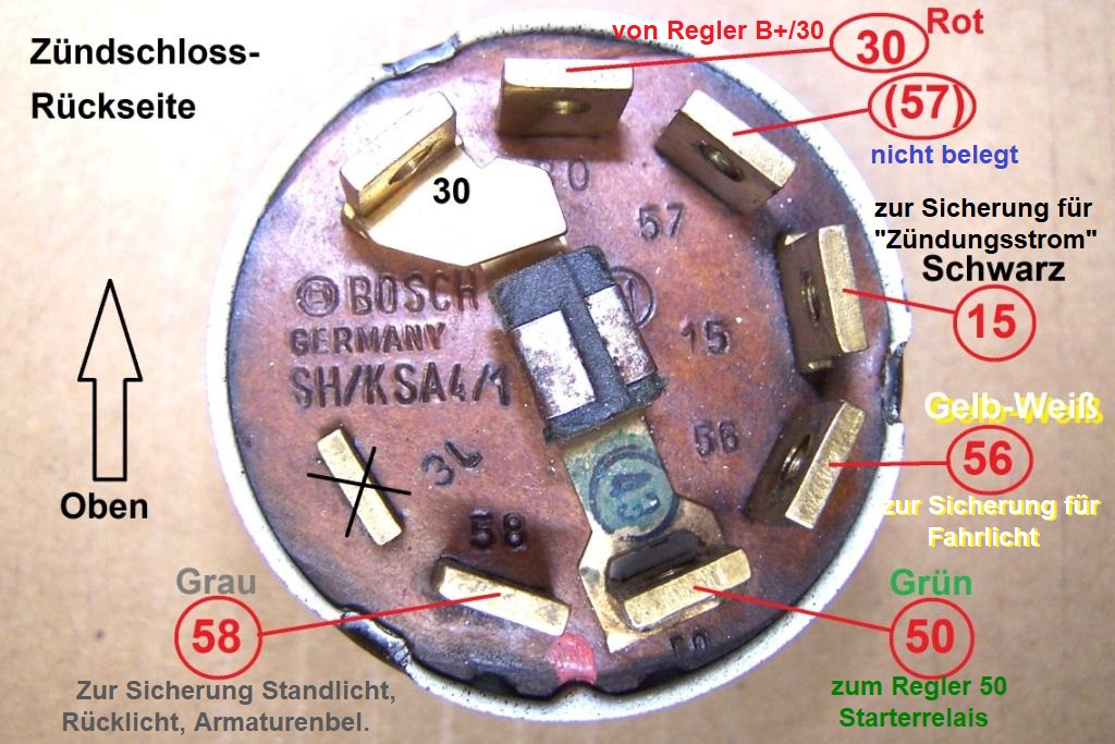

Hier könnte auch das Zündschloss, insb. seine Leitungsanschlüsse im Spiel sein
Im Original-Schaltplan ist "dummerweise" die Rückseite des Zündschlosses um 90° verdreht abgebildet und unser lieber Michael McWilliams,
der diese Pläne mit sehr viel Mühe in Farbe nachgebildet hat, hat auch die Ansicht des Zündschlosses vom Originalplan übernommen .
Bei den kaum erkennbaren Klemmenbezeichnungen auf der Rückseite des Zündschlosses kann auch leicht ein falscher Anschluss passieren
Ich habe mal dieses Schaltschema etwas deutlicher und mit der Rückseite in tatsächlicher Lage abgebildet
Anhand dieses Schemas könntest Du die einzelnen FunktIonen des Zündschlosses mit einem Ohmmeter oder Durchgansmesser (Piepser)
prüfen:
Alle Leitungen vom Zündschloss nochmal trennen und eine Prüfleitung des Messgerätes immer mit Zündschloss Kl. 30 verbinden.
Danach mit der anderen Prüfleitung den Durchgang zu den anderen Klemmen am Zündschloss bei entsprechender Schlüsselstellung prüfen.
Durchgang bezeichne ich mal mit "D"
30 zu 30 ist intern immer verbunden. Bei Schlüsselstellung senkrecht und bis zum Startdruck nur eingeschoben D nur zu Kl.15,
Schlüssel für Startvorgang ganz eingedrückt D nur zu Kl. 50 und Kl.15. Schlüssels nur gedreht für Fahrlicht bzw. Standlicht
D jeweils nur zu Kl. 56 bzw. Kl.58
und das passiert nur, wenn Du den Anlasser betätigstZwischensicherung zwischen Regler und Zündschloß durchgeknallt und Funken an der Reglerbelegung.
prüfen:

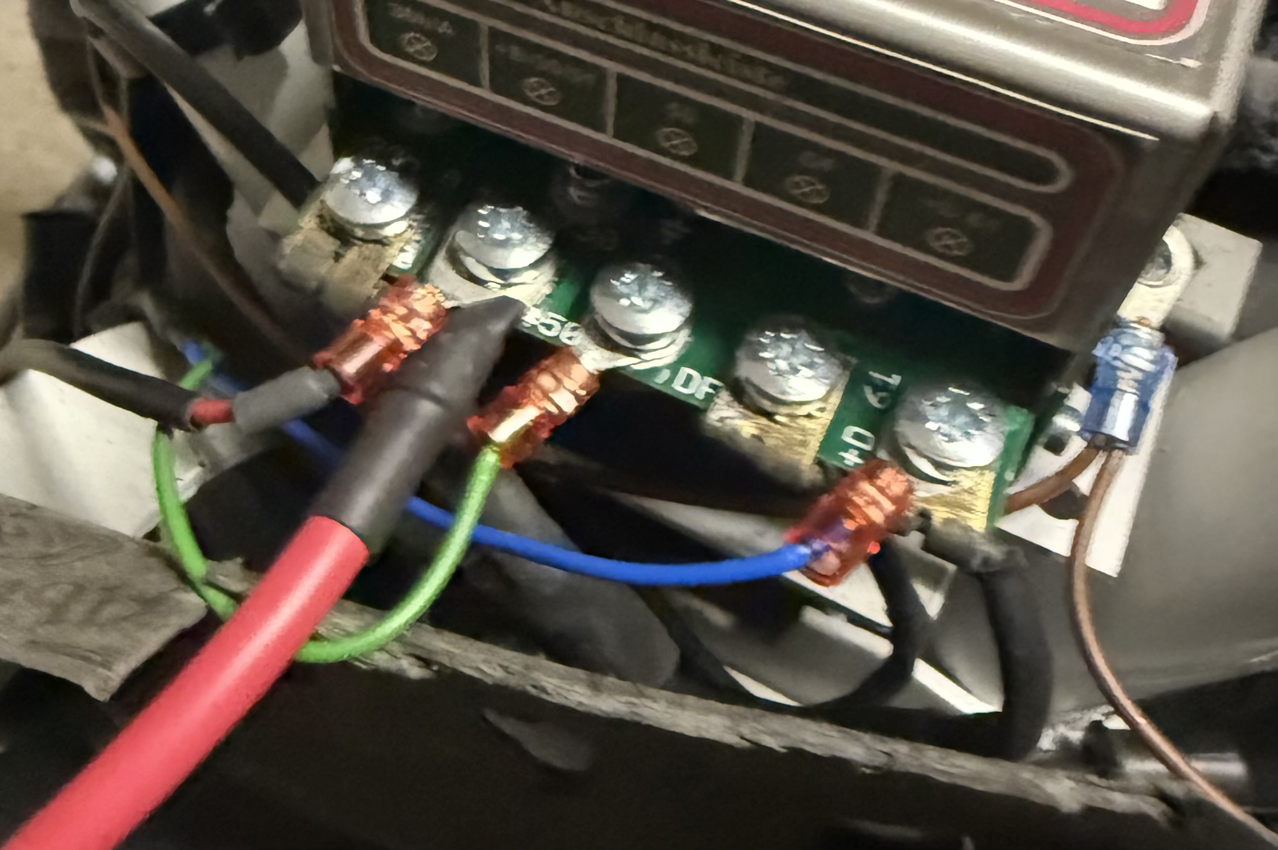

So. Fehler gefunden bei mein 103 A1!!!
Wie schon beschrieben hab ich den kompletten Kabelbaum vom 103 A2 nach Schaltplan verlegt.
Der Kurzschluss kommt durch das blaue Kabel vom Regler 61 D+ und hat dadurch auch den neuen Regler zerlegt
