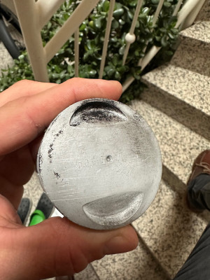

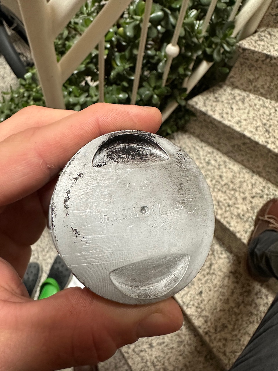

dass „Sie“ kannst du gerne weglassen. Hochwürden wäre mir lieber. Aber Spaß beiseite. Die Planfläche am Zylinderkopf würde ich auch überprüfen. Mache mal von der Planfläche deines Zylinderkopfs auch ein Foto.

Hallo Lukas, der Kolben ist ein Markenkolben. Wahrscheinlich von KS. Die Kolben von KS haben so eine Zentrierbohrung oben im Kolbenboden

die meisten Kolbenhersteller habe sich mit ihren Firmenloge in der Rohlings Innenkontur verewigt. Das hatte ich leider vergessen, dies zu erwähnen.

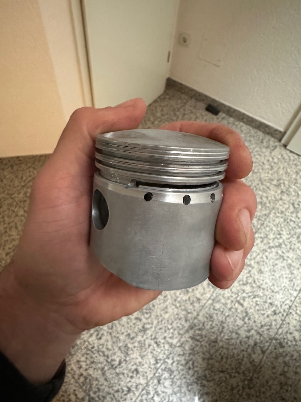

Eine Runde Ultraschall wirkt Wunder
Habe alles vermessen und der Zylinder ist nicht schlecht bekommt wieder einen Kreuzschliff und der Kolben neue Ringe und dann ist das wieder vernünftig.
Außerdem lass ich Kopf und Zylinder gleich planen und verwende eine weich geglühte Kupfer Dichtung das da nichts mehr so schnell durchbrennt.

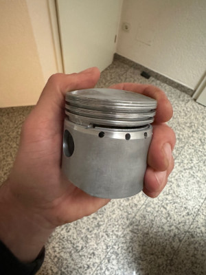

was sind das denn für Löcher unterhalb des Abstreifrings? evtl selbst gebohrt? noch nie gesehen.

Ja Mathias, das ist mir auch aufgefallen.
Das sind Ölrücklaufbohrungen. Auch die große flachen Fase gab es an den Kolben von Mahle und KS nicht. Entweder wurde das nachträglich nachgearbeitet oder es ist ein anderer Hersteller von Kolben. Da Lukas diesen Kolben super gereinigt hat, müsste das Firmenzeichen innen gut erkennbar sein. Vieleicht erfahren wir das.

Man sieht das KS logo innen sowie oben am Kolben
Vlt wurde der Kolben optimiert… das würde auch die zentrier Bohrung erklären.

Die Zentrierbohrung ist original. Ich habe zwei KS Kolben im Regal, beide neu, und beide haben die Bohrung

dein Kolben ist aus einer frühen Produktion. Im Heinkel-Shob werden NOS Kolben von Mahle angeboten. Diese habe ein Zentrierbohrung. Die neuen KS Kolben sind ohne.
