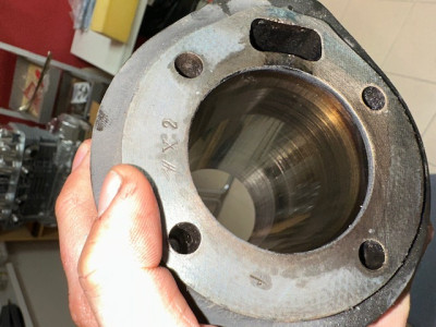

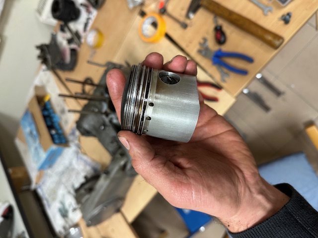

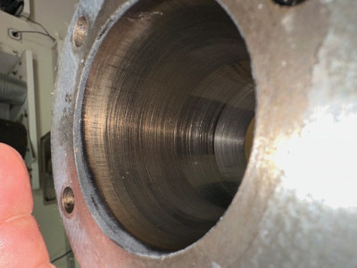

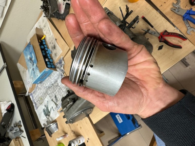

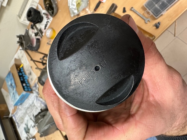

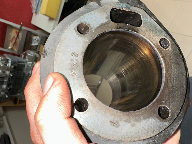

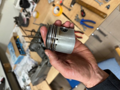

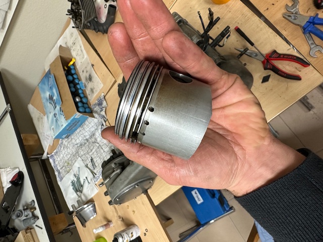

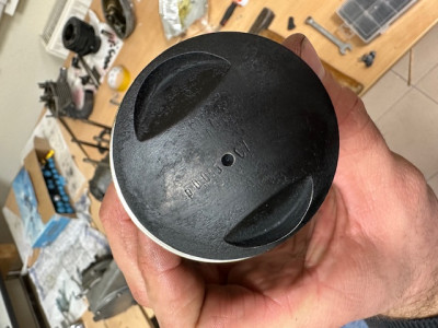

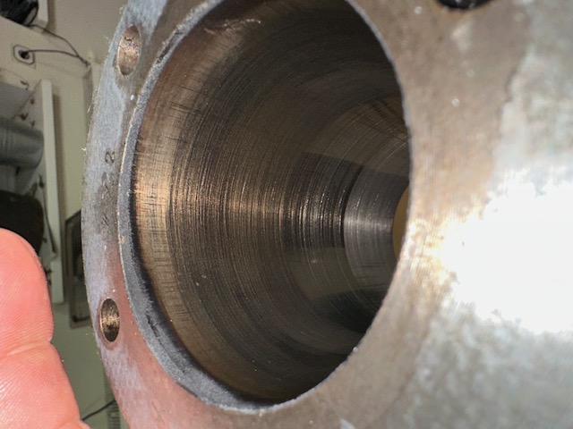

Als kleines Update:
Bin gerade dabei den Motor zu zerlegen, da mich das Problem mit der zu geringen Kompression und dem Rauchen aus der Entlüftung nervt und zudem die Lima nicht läd (entweder Masse Schluss am Gehäuse oder Kohlen fertig)
Da ich sonst nur mir Honda Four Motoren zu tun habe hätte ich einige Fragen an die erfahrenen Schrauber…
Zylinder sieht meiner Meinung sehr gut aus (optisch, habe noch nichts vermessen )
Kolben bin ich mir nicht sicher sieht aufjedenfall nicht original aus aber da fehlt mir die Erfahrung.
Des Weiteren ist die Pleulbuchse lose, zumindest lässt sich sich leicht im Pleulauge bewegen was ich so bisher noch nie gesehen habe…
Ich hänge mal ein paar Bilder an.

Hallo Lukas,
Kolben von Mahle und KS haben in der Regel keine Zentrierung am Kolbenboden. Die Ursache deiner zu geringen Kompression führe ich auch eine durchgebrannte Zylinderkopfdichtung zurück. Das ist deutlich auf der Stirnseite auf dem Zylinder zu erkennen. Den optischen zustand deines Zylinders finde ich nicht gut. Dieser wurde auf der Drehbank ordentlich ausgeschmirgelt. Ich würde dir eine neue Kolben/Zylindergarnitur Empfehlen.
Gruß Peter
