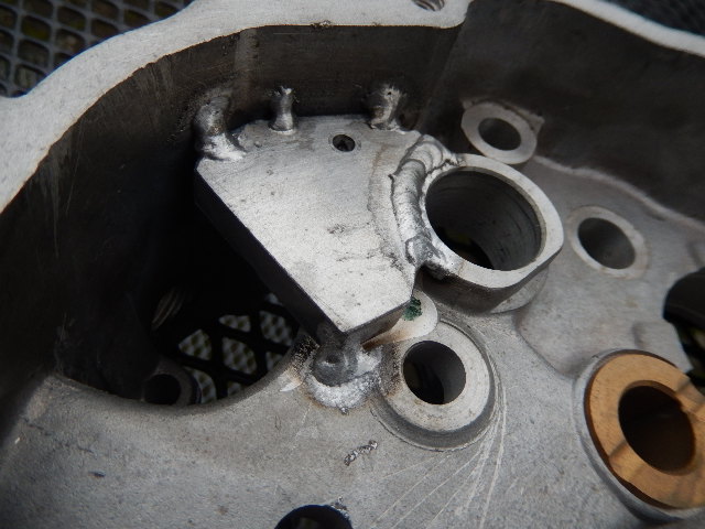

da ich eine alte Schaltwalze mit Rasterung habe, habe ich mir für das Einbringen der Bohrung die eigentlich zu dünne Wand wieder etwas aufgefüttert.

Moin, :D
die Arbeit der eingeschweißten Wandverstärkung sieht für mich absolut professionell aus.
Hattest Du eine Firma an der Hand oder hast Du die Platte selbst eingeschweißt?
Grüße Pema

Hi,
Arbeiten wurden bei einem Freund gemacht, der Fräsbank, Aluminiumschweißgerät und Aluminiumschweißerfahrung hat.
Das kleine Loch, das man im Bild sehen kann, diente dazu, mit einer M4 Schraube das Einschweißteil beim Schweißen in Position zu halten.
