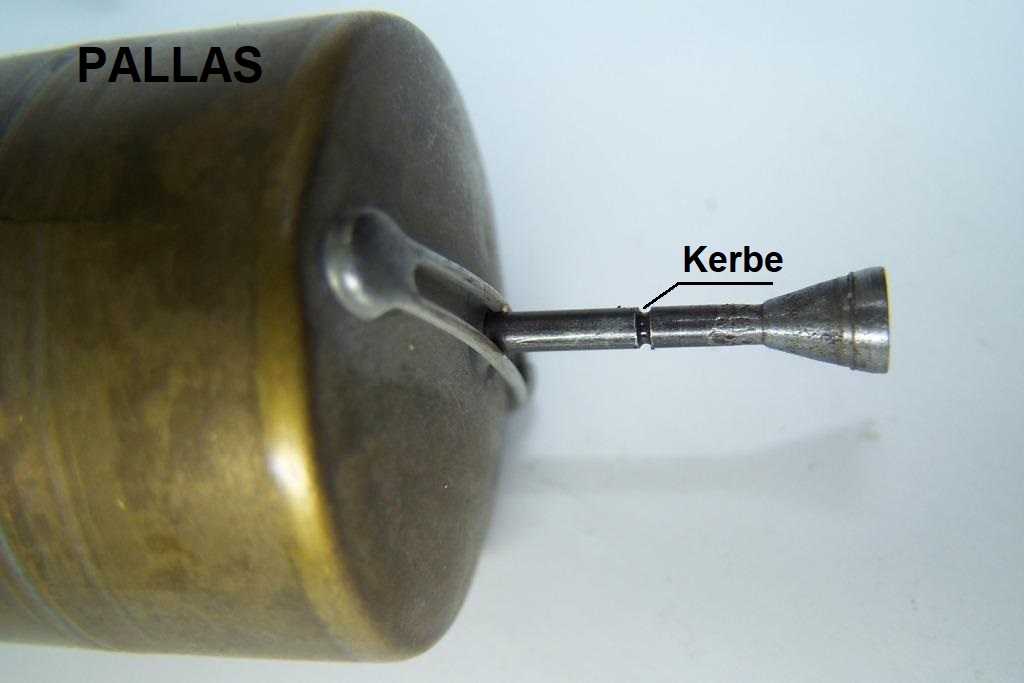

Re: Heinkel 103 A-1 Wiederaufbau
Lieber Tom,
hast Du denn die Schwimmernadel so weit durch den Schwimmer geschoben,
bis die Kerbe in den Federbügeln einrastet ? .
Da muss man natürlich mit einem dünnen Stab durch`s Ventil etwas nachhelfen
Der Schwimmer bewegt sich dann nur geschätzte 5 mm nach oben/unten
P.S.:
Die gezeige Schwimmernadel am Foto dient nur noch zu Anschauungszwecken !
P.S.:
