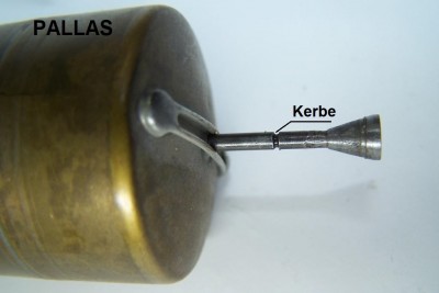

Lieber Tom,
hast Du denn die Schwimmernadel so weit durch den Schwimmer geschoben,
bis die Kerbe in den Federbügeln einrastet ?

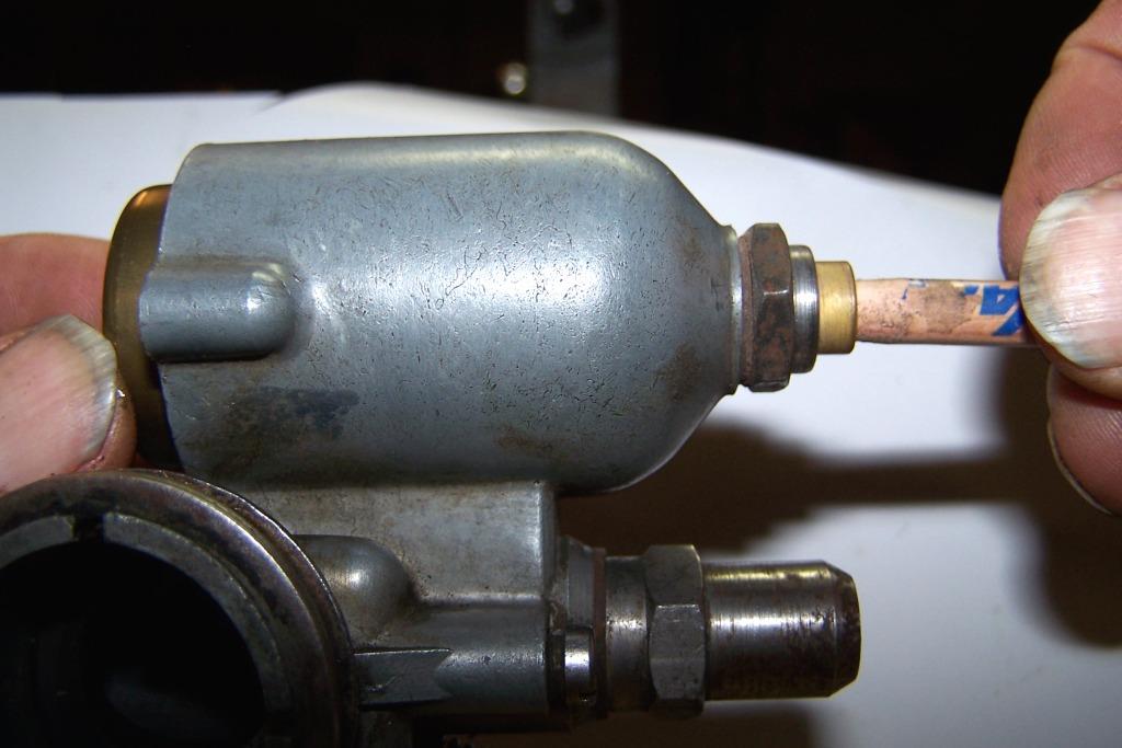

Da muss man natürlich mit einem dünnen Stab durch`s Ventil etwas nachhelfen :?
Der Schwimmer bewegt sich dann nur geschätzte 5 mm nach oben/unten :wink:

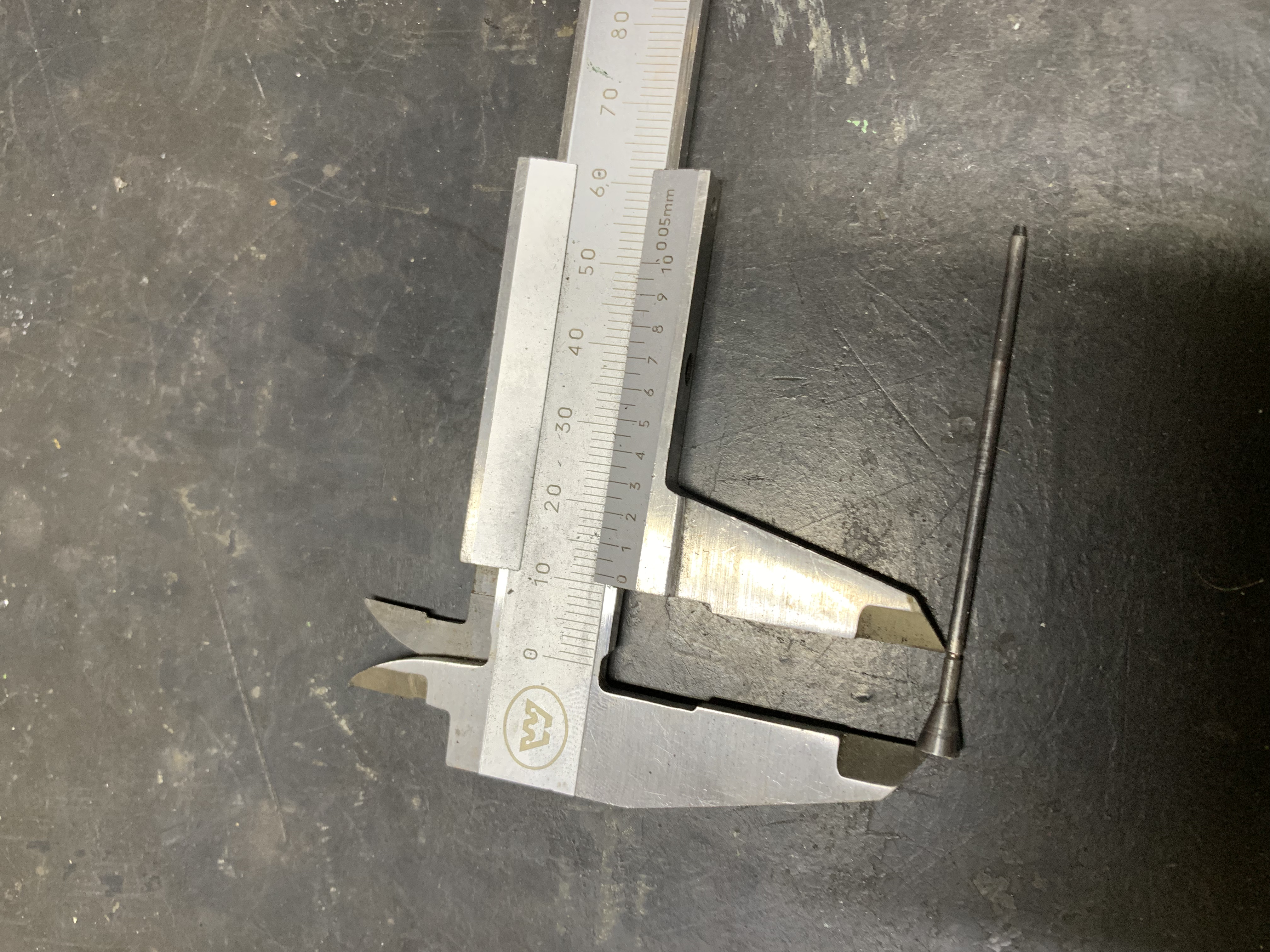

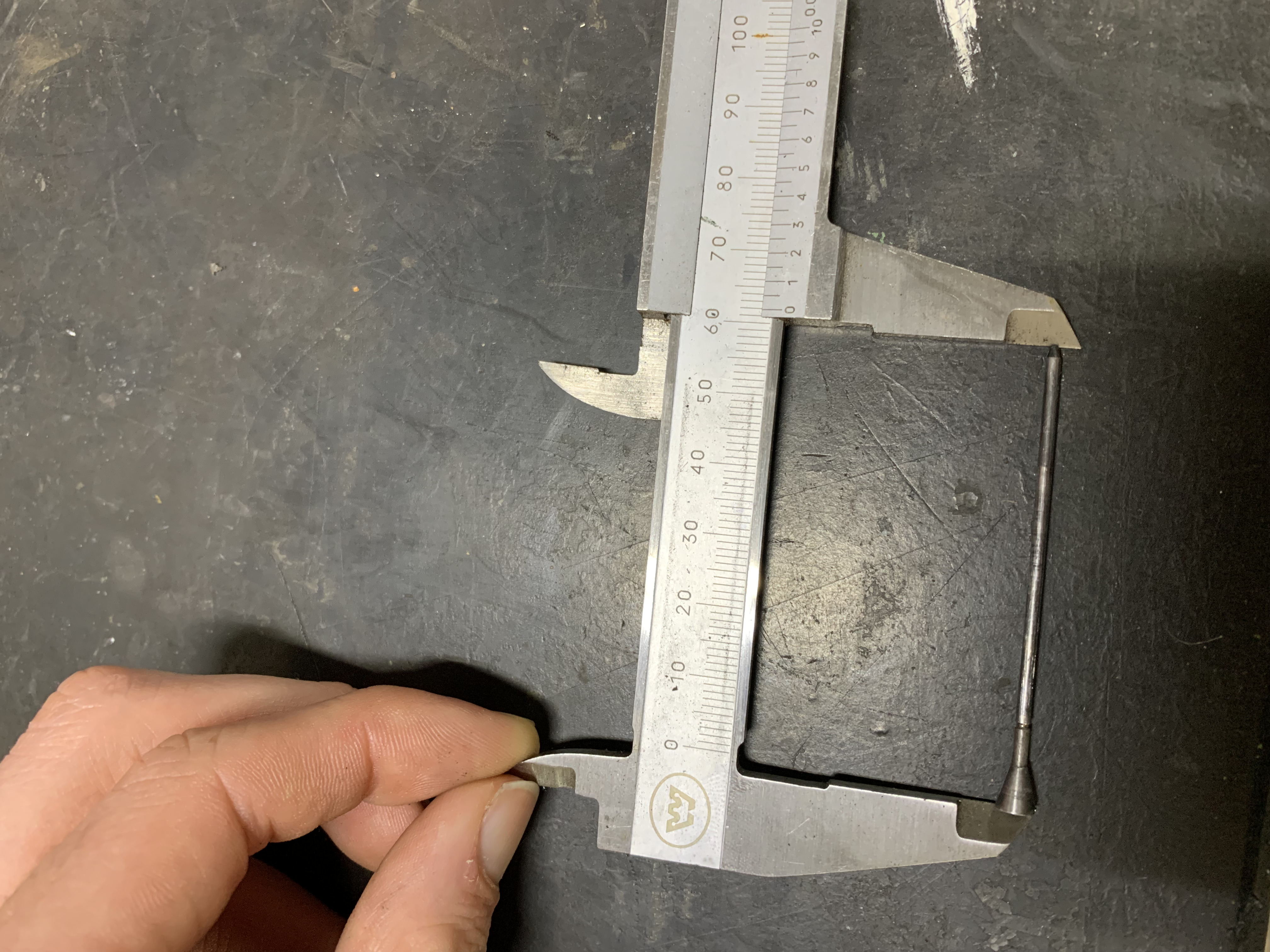

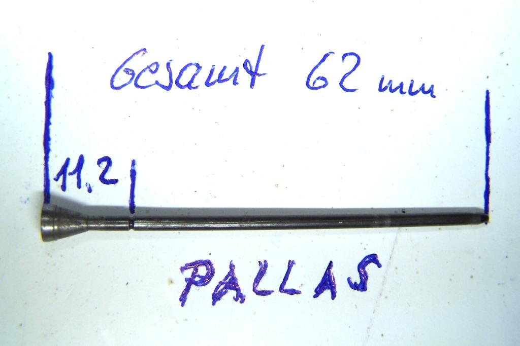

Da ich Dir ja eine Ersatznadel eingeschliffen habe, überprüfe doch bitte mal
die Länge der Nadel !
TRouven125
Beiträge: 9
Registriert: 16.05.2021, 18:01
Re: Heinkel 103 A-1 Wiederaufbau
Beitrag von TRouven125 »
So, habe die Nadel jetzt mal ausgemessen und ich würde sagen es passt! :o
