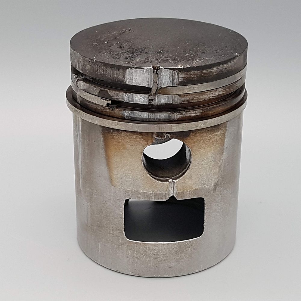

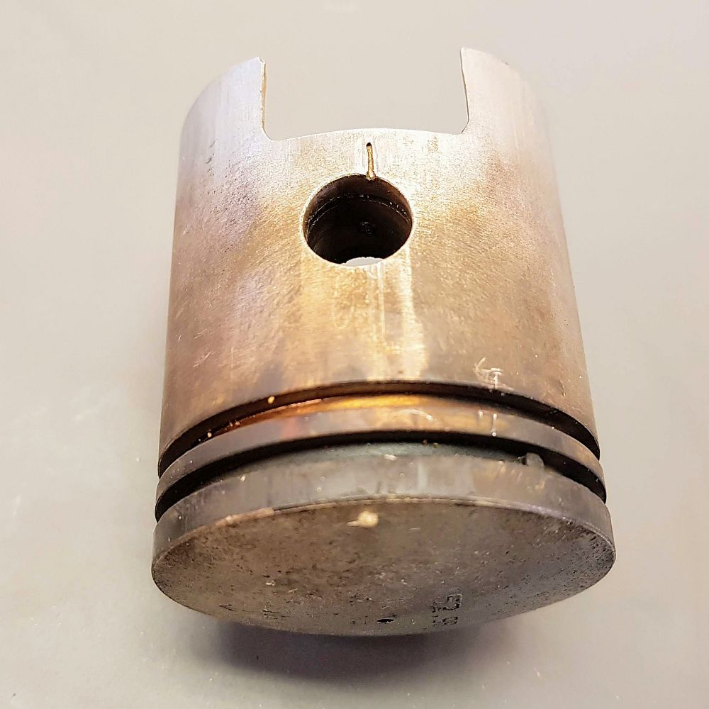

Grau ist alle Theorie.

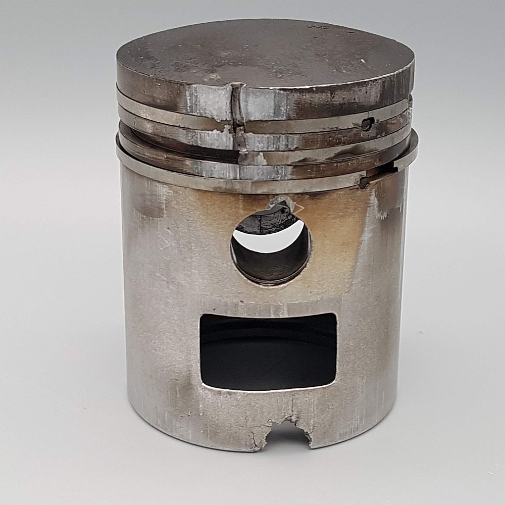

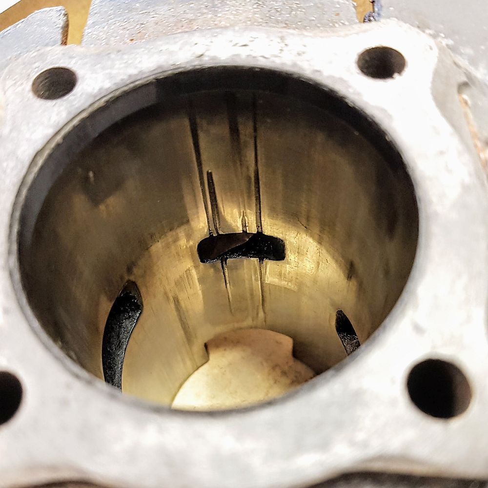

Re: "n"-, "u"- und "c"-Stellung - Gedanken zu den Kolbenclips
Beitrag von ILO-Dienst »
Und weil's so schön ist nochmal einer. Hier sieht man ganz deutlich, dass die Ringnuten des Kolbens überhaupt nicht beschädigt sind, d. h. die Schadensursache ist ganz klar der Kolbenbolzensicherungsring, welcher in diesem Fall zudem für eine massive Beschädigung der Zylinderlauffläche gesorgt hat.

Die werden bei so kleinen Kolbenbolzenbohrungen oft zu stark verformt beim Einbauen. Meist fliegen Seegerringe raus, die Drahtsicherungen sind meiner Erfahrung nach viel sicherer, wenn die Nut dafür gemacht ist.
