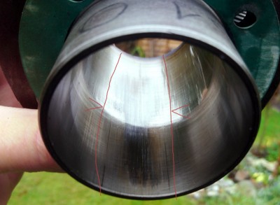

Servus,
bei dem Bild würde ich nicht selber dran rum zu basteln, besonders wenn man die eigentliche Ursache nicht kennt.
War die Toleranz vom Kolben zum Zylinder bei 0,06mm, oder der Kreuzschliff richtig, oder die Pleulbuchse ...
Ich würde Kolben und Zylinder in ein Paket stecken und an einen Spezialisten schicken, z.B. https://www.kexel.de/ und gleich einen beschichteten Kolben nehmen oder beschichten lassen.

Hallo Teddy,
eigentlich ist das alles Schrott: Die Kolbenringe werden nicht mehr dicht, der Zylinder macht weitere Riefen in neue Ringe, nur der Kolben ist ggf. rettbar, aber hierzu brauchst Du jemand, der den fachgerecht bearbeiten kann. Am besten einer der professionell Zylinder schleift bzw. Motoren überholt. Einfach mit der Feile drüber, das wird nichts.
Wenn es nicht richtig repariert ist, hast Du 2 Phänomene: Hoher Ölverbrauch und wenig Kompression = Leistung, was durch die Rauigkeit des Zylinders immer schlechter wird.
Deshalb mein Rat: Nimm den Zylinder, lass ihn auf das nächste Maß bohren und honen und kaufe den nächsten Übermaßkolben und baue beides ein. Kostet ca. 200 € und es ist richtig gemacht.
Das ist fachgerecht und bedeutet am wenigsten Stress.
Und noch was ganz Wichtiges: Versuche herauszufinden, warum der Motor gefressen hat. Da gibt es u.a. folgendes: zu wenig Öl, zu heiß durch zu magere Vergasereinstellung oder Nebenluft, falscher Zündzeitpunkt und vieles mehr. Das ist das Wichtigste, sonst dokterst Du nur im Symptom herum, aber die Ursache ist nicht weg und er frisst wieder.
Gruß Henning

Hallo Guido und Henning, das sehe ich mittlerweile genauso.
Die Kombi hat ja erst 400km gelaufen. Ich habe bis jetzt nie Vollgas gefahren höchstens so um 70KmH. Es war Bleifreizusatz und zusätzlich 2T Öl im Tank. Die Kerze ist eher dunkel also fett, und die Zündung passt auch.
Ich habe den Club angeschrieben denn ich habe ja gerade 200€ für die Teile bezahlt. Ich hoffe das der sich die Sachen noch mal ansieht. Vielleicht ist der Zylinder zu eng? Keine Ahnung! Mal sehen was die sagen!

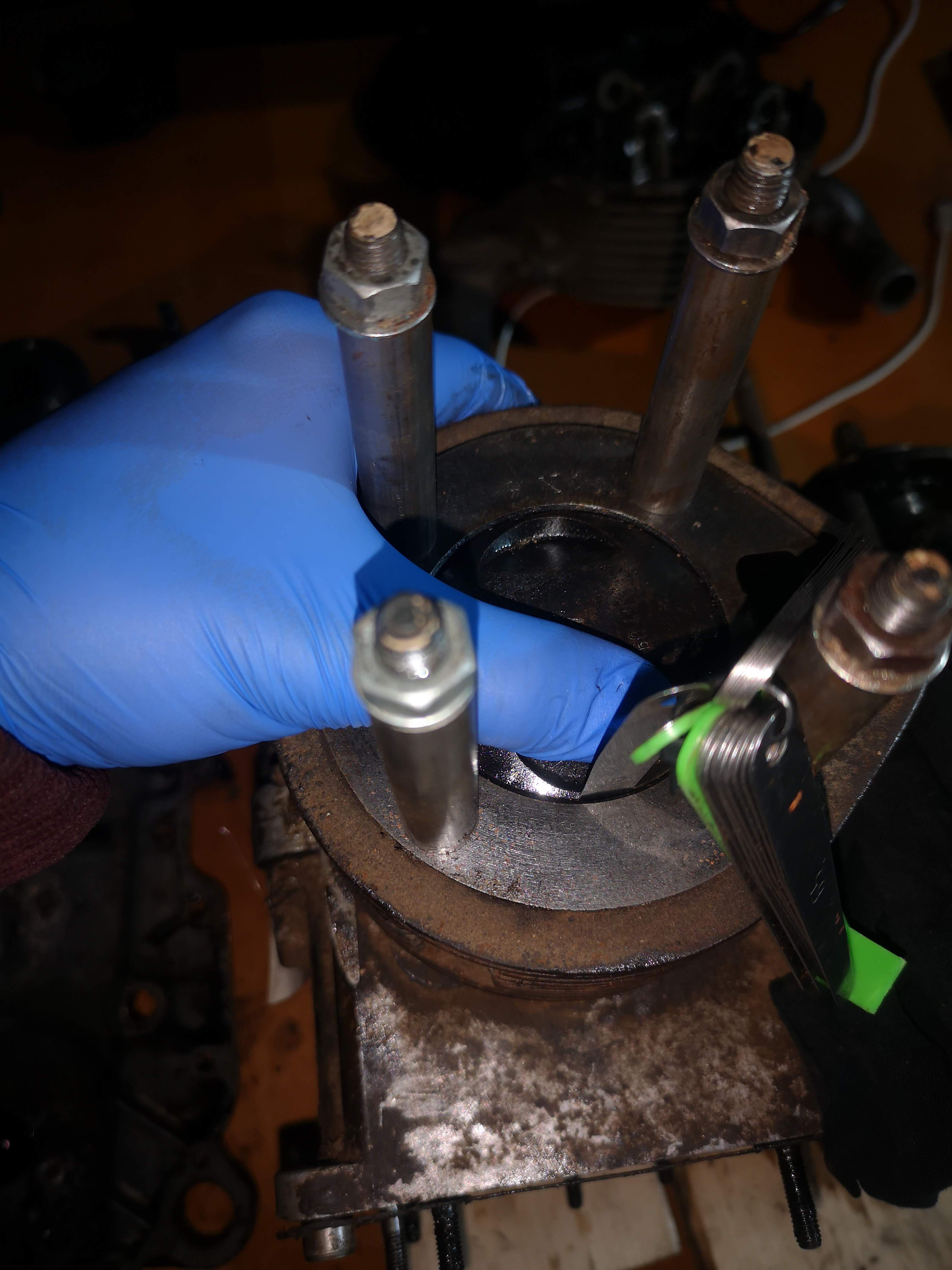

Hallo Teddy,
eine Frage habe ich. Wie sieht den die Buchse vom kleinen Pleuelauge aus bzw. läuft der Kolbenbolzen parallel zur Kurbelwelle?
Die Buchse im oberen Pleuelauge muss exakt parallel zur Kurbelwelle ausgerieben werden, ist das nicht der Fall kann es auch zu einseitigen Fressspuren kommen. Natürlich könnte auch das Pleuel selbst verbogen sein...
Ob das "Pleuel gewinkelt" ist, können auch wir Hobbyschrauber grob feststellen.
Dafür montierst du den Kolben und Zylinder. Der Zylinder muss festgesetzt werden. Natürlich wenn du das Gewinde für den Stehbolzen montiert hast:)
Dann stellst du den Kolben auf OT und drückst ihn jeweils zu einer Seite. Dann misst du mit einer Fühlerblattlehre das Spiel zwischen Zylinderwand und Kolben. Ist es auf beiden Seiten gleich, ist alles in Ordnung. Ist es ungleich, dann sind Kolbenbolzen und Kurbelwelle nicht parallel zueinander und es kann zu Fressspuren bzw. Kolbenfresser kommen.
Es gibt wahrscheinlich noch andere Methoden, aber so habe ich es gemacht!
Man bedenke das du am Anfang des Beitrages gebrochenen Kolbenringe gezeigt hast und danach alles erneuert hast bist auf die Kurbelwelle bzw. die Buchse im oberen Pleuelauge. Ich hatte auch das Problem mit gebrochenen Kolbenringen und Fressspuren. Bei mir lag es an einer defekten Buchse im oberen Pleuelauge.
Vielleicht hilft es....

Irgendwie scheint mir, der Instandsetzer hatte nicht viel Erfahrung/Übung. Das Schliffbild schaut aus, als wäre jemand mit der Hand mit Schleifleinen durchgegangen.
Ist das die Seite mit dem Stößelkanal? Dann könnte sich die Wandung aufgeworfen haben.
nach generellem Überhitzen sieht der Kolben eigentlich nicht aus, dann hätte er normalerweise weniger Ruß auf dem Kolbendach. Klingeln duch zu mageres Gemisch oder falschen ZZP würde man auch feststellen, dann gäbe es saubere graue Abplatzer auf dem Kolbendach, hauptsächlich zum Rand hin.
Vielleicht kann der Nächste, der das bearbeitet, erstmal das aktuelle Laufspiel feststellen, quer müsste es ja noch halbwegs meßbar sein. Vielleicht war es einfach falsch, dann müsstest Du nicht nach anderen Fehlern suchen.

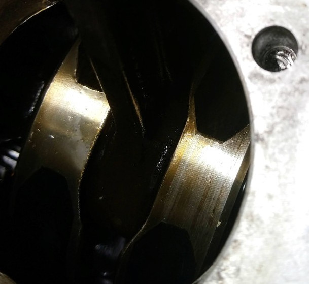

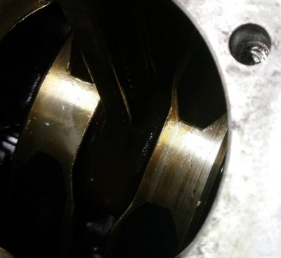

Ich kann nicht sagen, ob die Schleifspuren auf der (im Bild) rechten Kurbelwange von der Fertigung sind, oder ob die Welle im Betrieb irgendwo geschliffen hat. Vielleicht solltest Du den Generatorläufer abnehmen und mal mit einer Meßuhr auf den Kurbelwellenstumpf messen, ob er schlägt beim Drehen. Das ist nur eine unsichere Beobachtung von mir grade, aber evtl. ist es besser, jetzt mit einfachen Mitteln eine verdrehte Kurbelwelle auszuschließen.
