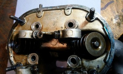

Letzten Winter hatte ich das Fahrwerk bei meinem damals neu erworbenen 103A1 überholt. Diesen Winter wollte ich den Motor, der eigentlich ganz gut lief aber etwas undicht war abdichten!
Beim Ventile einstellen hatte ich schon gesehen, dass die Zylinderkopfschrauben nicht abgedichtet waren. Da der Motor gut lief und 9,5 Bar Kompression hatte sah ich zunächst keinen weiteren Handlungsbedarf. Ich dachte, das ist schnell erledigt, aber weit gefehlt! Man muss noch dazu sagen, dass die letzte Motorrevision vor 3000km war, aber vor 25Jahren.
Um zu sehen ob es noch weitere Undichtigkeiten im Zylinderbereich gibt, habe ich die Luftleitbleche abgeschraubt. Jetzt konnte ich schon sehen das zumindest die Zylinderkopfdichtung auch undicht war.
Bei der Demontage gab es dann noch weitere Überraschungen:
1.
An der Unterseite des Reglers war der Widerstand ziemlich an gegammelt, aber wohl noch OK den die LIMA lädt problemlos.
2.
Nach öffnen des Ventildeckel sah ich das eine Zylinderkopfschraube gekontert war. Es stellte sich heraus, dass die untere Schraube (13er mit kleiner Scheibe) übergedreht war. Gott sei Dank war der Stehbolzen noch i.O.
3.
Beide Kipphebel sind auf der Ventilseite eingeschlagen, Wellen und Wellenspiel sind OK. Ob man die noch verwenden kann?
4.
Die Stößelstangen hatten am Übergang zum Zylinderkopf Einkerbungen, sie lagen hier ganz dicht am Zylinderkopf. Ob man die noch verwenden kann?
5.
Das Einlassventil hat nach meiner Ansicht auch ein komisches Tragbild.
6.
Die Löcher für die Stehbolzen im Zylinderkopf sind oben sehr oval und die Sitze für die Weicheisenscheiben total verdrückt. Die Sitze kann man sicherlich plan fräsen, aber kann man mit den ovalen Löchern leben? Ich denke das dies auch der Grund für die Einkerbung der Stößelstangen ist, da der Kopf nicht mehr genau mittig gesessen hat.
7. Nach dem ziehen des Zylinders sah ich, dass der ober Kolbenring in 6 Teile zerfallen war, Gott sei Dank ist mir nichts in den Motor gefallen, alle Teile saßen noch im Kolben. Gut das ich den Motor geöffnet habe, das wäre über kurz oder lang ein richtiger Motorschaden geworden. Auch die anderen Kolbenringe waren verschlissen. 1,3 und 2,7mm Stoßspiel. Der Kolben sah noch gut aus, hat aber doch 0,1-0,2mm Spiel im Zylinder. Der Zylinder hat keinerlei Kanten die auf ein Einlaufen hindeuten.
8.
Zylinder und Zylinderkopf sind nicht wirklich plan.
Ich weiß von anderen Motorrad Projekten das es immer schlimmer wird wie man zunächst angenommen hat, das war auch schon beim Fahrwerk so, aber das hatte ich doch so nicht erwartet, da der Motor eigentlich ganz gut lief und nur etwas undicht war! Und dabei habe ich die Kupplungsseite noch gar nicht aufgemacht, weil aus der Kupplungsschnecke auch Öl austritt. Vielleicht sollte ich auch noch die Lichtmaschine ausbauen und nach den Kohlen sehen………
Was würdet ihr machen? Neue Kolbenringe drauf und wieder zusammenbauen?

- Stösselstangen: Vor einer Wiederverwendung beider Stangen rate ich ab !
Gefahr des Abknickens bei hoher Belastung.

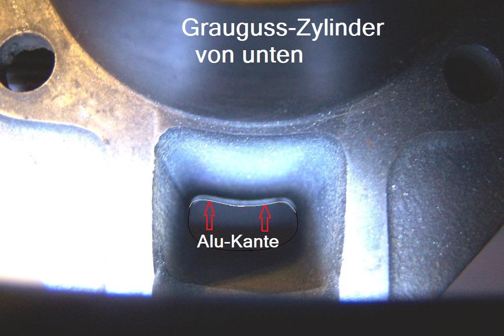

- Bohrungen für Zuganker im Zylinderkopf: Diese Bohrungen sind auf der Brennraumseite i.d.R.
9 bis 10 mm groß und lassen den Kopf relativ "variabel" auf dem Zylinder sitzen
Um die Vergrößerung von zweien dieser Bohrungen im oberen Bereich würde ich mir keine
Sorgen machen. Durch eine probeweise Montage des Zylinderkopfes, der Kipphebel und der
Stösselstangen kann man sehen, ob die Stösselstangen genug Abstand zur Kante am Zylinder-
kopf besitzt. Wenn eine Metalldichtung oder eine Dichtung mit Kupferbrennsteg verwendet
wird, würde ich die evtl. störende Kante etwas abfeilen. bisher hat sie bei mir aber noch
nie gestört. .
Bevor der Zylinderkopf jedoch festgezogen wird, sollte man ihn mit ganz
leicht angespannten Muttern auf dem Zylinder hin und her drehen, bis man merkt, dass die
Zuganker keine seitliche Verspannung mehr aufweisen.
- Die Gleitflächen der Kipphebel sollten eben geschliffen werden, da sonst das Ventilspiel nicht
richtig eingestellt werden kann. Und fraglich ist, ob nach der Montage der Ventilschaft wieder auf
der gleichen Stelle auftrifft wie vorher.
- Das Auslassventil wurde überhitzt und dessen Teller hat sich dadurch tulpenförmig verformt
Ab in die Tonne damit !
- Kolbenringe: Die Zylinderlaufbahn hat an den Umkehrpunkten der Kolbenringe garantiert Ansätze,
der oberste Kolbenring beweist es. Wie vor der damaligen "Revision" die Lage des Zylinders war, ist
nicht feststellbar. Deshalb würde ich erst einmal einen geschliffenen Zylinder vom Club montieren
und den alten Kolben mit neuen Kolbenringen versehen. Mit einem neu geschliffenen Zylinder kann
man jetzt auch wieder mithilfe der Fußdichtung das Verdichtungsverhältnis beeinflussen

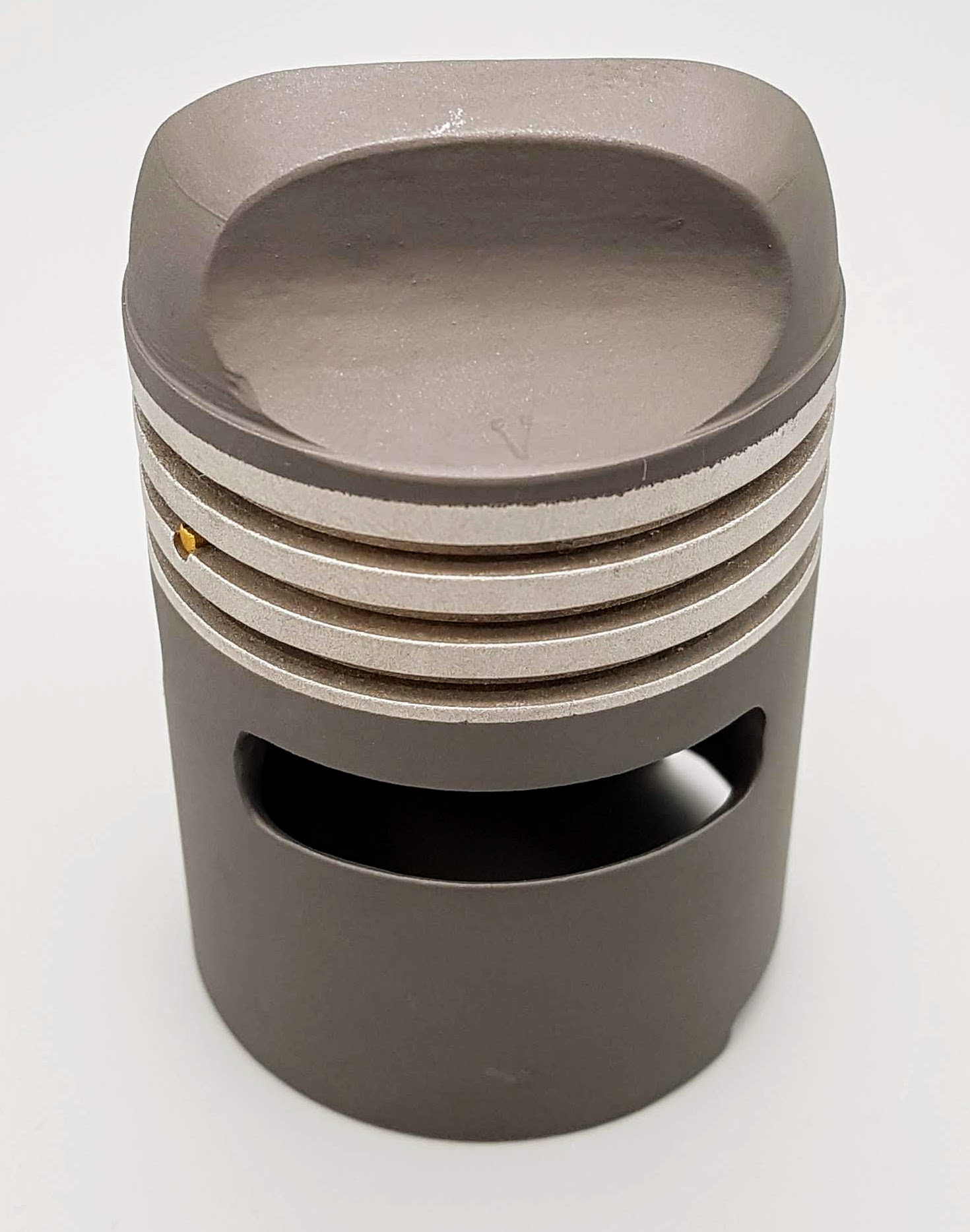

Beim Auseinanderbauen sah ich den neuen Kolben, er hat auf der Rückseite Fressspuren, aber keine tiefen Riefen. Und dass, obwohl ich auch noch etwas 2TÖl zusätzlich zum Bleifrei-Zusatz in den Tank geschüttet hatte.
Wie man sehen kann, war der Zylinder am Kopf dicht, das Öl steht nur auf den unteren beiden Rippen und die Stehbolzen sind auch trocken.
Ich habe den Eindruck, dass das Öl durch die Fußdichtung austritt, die hatte ich nicht zusätzlich mit Dirko HT abgedichtet.
Die Dichtfläche am Zylinderkopf und speziell am Stößelkanal war dank Verwendung von Dirko HT dicht. Leider hat die Zylinderkopfdichtung die Demontage nicht überstanden, da die oberste Schicht mit dem Dichtmittel verklebt war.
So, jetzt muss ich mal sehen ob ich jemanden finde, der ein Gewindereparaturset hat! Wie man das Gewinde senkrecht in das Loch bekommt ist ja im Beitrag "Stehbolzen- kein schöner Anblick" beschrieben. Hat noch jemand eine Idee, was ich mit den Fressspuren am Kolben machen soll?
Ich führe diesen Tread mal weiter, weil dies die Fortsetzung meiner Motorüberholung ist. Die ersten 400Km lief der Motor gut, aber der Zylinder war nicht dicht. Eigentlich wollte ich nur die Zylinderkopfschrauben nachziehen, aber ich ahnte schon das es wieder eine größere Baustelle wird, denn schon beim Einbau konnte ich den rechten vorderen Stehbolzen nur mit 26NM anziehen. Jetzt beim Versuch die Muttern nachzuziehen, gab das Gewinden im Motorblock endgültig nach. Also habe ich Kopf, Zylinder und Kolben wieder demontiert.
Im Motorgehäuse wo eigentlich ein Gewinde sein sollte, konnte ich ein schönes rundes Loch sehen. Es hat 8mm Durchmesser, hoffentlich noch genug für einen Gewindeeinsatz!

das ausgerissene Gewinde ist kein Problem: Wenn das Loch für Helicoil schon zu groß ist (was ich aber gar nicht glaube) kannst Du immer noch eine ENSAT-Buchse einsetzen.
Die Fressspuren am Kolben musst Du auf jeden Fall wegschleifen.
Wichtig ist auch, dass Du den Zylinder kontrollierst, da darf nichts innen an der Wand vom Kolbenmaterial dran sein und wenn doch bitte nachhonen (lassen)!
Um die Wahrscheinlichkeit eines Klemmers oder Fressers in Zukunft zu verringern, kannst Du den Kolben auch beschichten lassen:
Aber Vorsicht, es gibt unterschiedliche Qualitäten von Beschichtungen! Wenn das nicht gut gemacht wird, hält das nicht lange und ist eher kontraproduktiv.

War der Zylinder neu geschliffen, von wem und wann ? *
Woher war der neue Kolben und welches Fabrikat ?
Hatten / haben die Kolbenringe ca. 0,4 mm Stoßspiel im Zylinder ?
Die leichten Fressspuren lassen sich mit ganz feinem Schleifpapier "egalisieren"
(Kolbenringe vorher entfernen !)
P.S.: *
Die GmbH musste eine andere Zylinderschleiferei beauftragen
Aus diesem Grund sollte man am Anfang immer mal ein Auge auf deren Arbeit werfen
Mit dem Vorgänger gabe es m.W. ja überhaupt keine Probleme
Wie sieht denn die Zylinder-Laufbahn in diesem Bereich aus ?Beim Auseinanderbauen sah ich den neuen Kolben, er hat auf der Rückseite Fressspuren, aber keine tiefen Riefen.
P.S.: *

Ich habe mir gerade noch mal Kolben und Zylinder genau angeschaut. Der Klemmbereich betrifft fast 1/3 der Kolbenbreite. Am Kolben bekommt man das mit abschleifen ja noch hin, aber im Zylinder geht das über die gesamte Länge. Ich glaube da reicht es nicht das Alu wegzuätzen, der muss nachgearbeitet werden sonst wird das wieder fressen oder was meint ihr?
Da bin ich fast schon froh, das mir der Stehbolzen ausgerissen ist und ich so den Kolbenfresser bemerkt habe!
