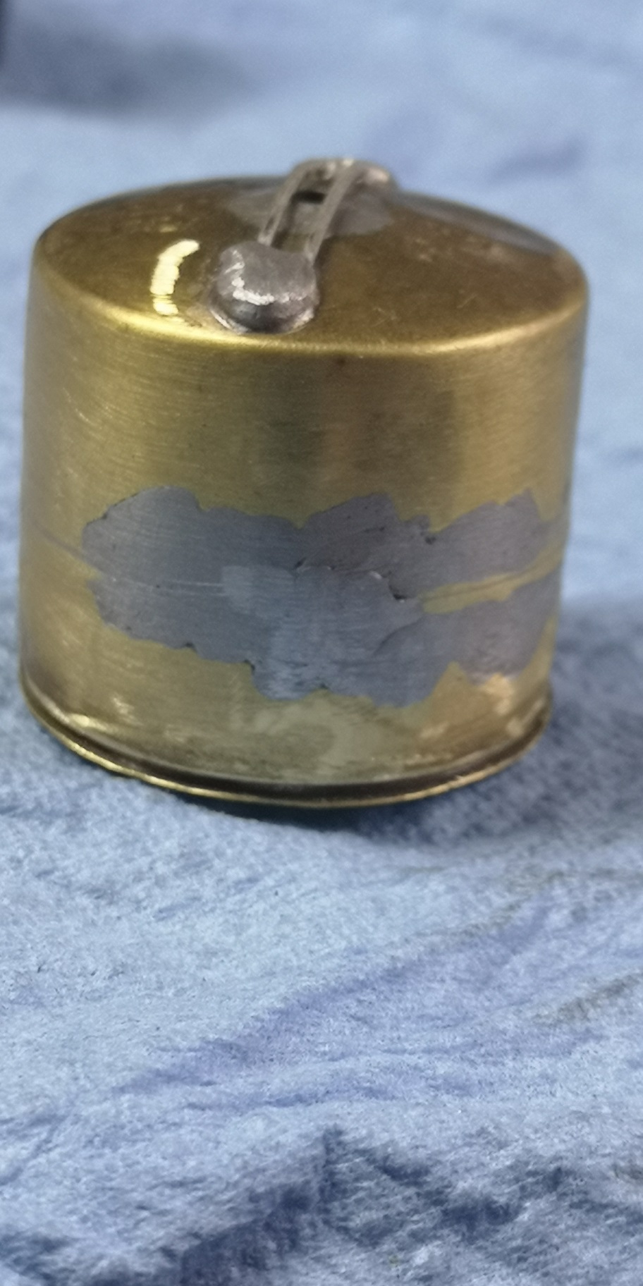

ILO-Dienst hat geschrieben: 02.09.2019, 12:11 2. Ist ein Schwimmer einmal undicht, ist eine Reparatur nicht möglich
So pauschal würde ich das nicht ausdrücken:
Wenn ein Schwimmer an einer Naht undicht wird
(Verbindungsnaht der beiden Hälften oder die Lötstellen an der Durchgangshülse),
kann er selbstverständlich nachgelötet werden, wenn man die nötige Erfahrung und
die Geräte dazu besitzt. Ein "Bastler" sollte aber davon die Finger lassen !
Damit konnte ich vereinzelt schon Schwimmer "retten" :D
Das lohnt natürlich nur, wenn deren Allgemeinzustand ansonsten noch ordentlich ist !
Dieser Schwimmer kann dann durchaus noch ein einige Jahre halten, zumindest als
Ersatzschwimmer tut er noch wertvolle Dienste :D
Meine Ausführungen bringen dem "Otto-Normalschrauber" zwar wenig, ich wollte damit
aber nur zum Ausdruck bringen, dass es nicht grundsätzlich unmöglich ist, einen
Messingschwimmer zu reparieren :)

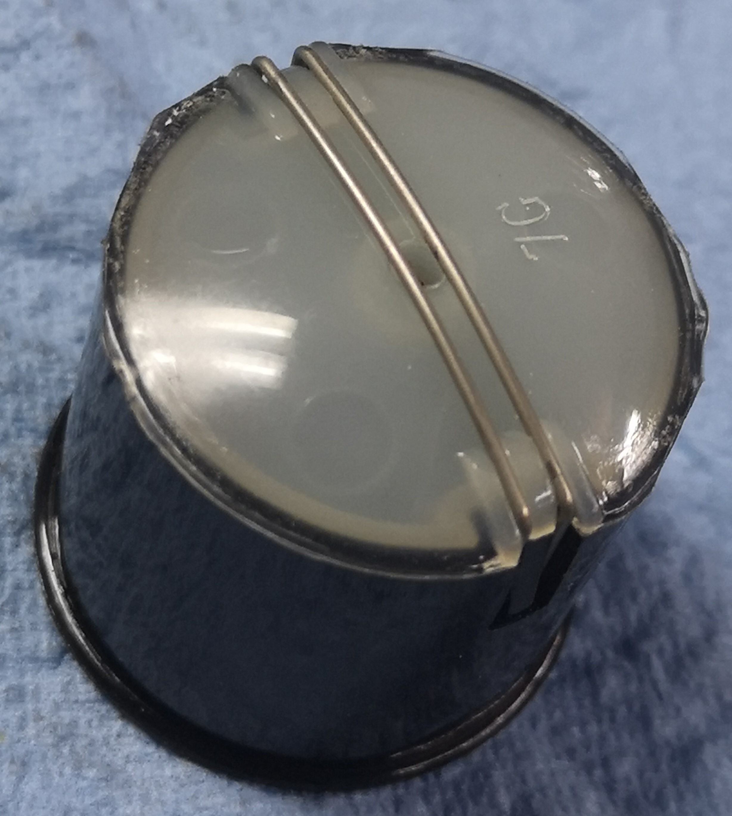

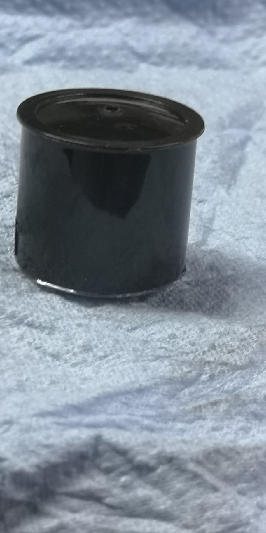

Hallo, der Schwimmer ist angekommen und passt gut und sieht auch gut aus. Wie lange er hält wird man sehen.
Auch habe ich meine anderen Messingschwimmer nach euren Angaben getestet. Ausser dem ausgebauten waren alle anderen in Ordnung. Bei dem defekten hat man an der Naht zwei feine Risse gesehen. Habe ich zugelötet. Geht mit dem richtigen Flussmittel und Lot Problemlos. Hat jetzt 7,5 Gramm. Wie lange er Hält ???
Bilder folgen.
Gruß Burkhard

Hier nun die angekündigten Bilder.
