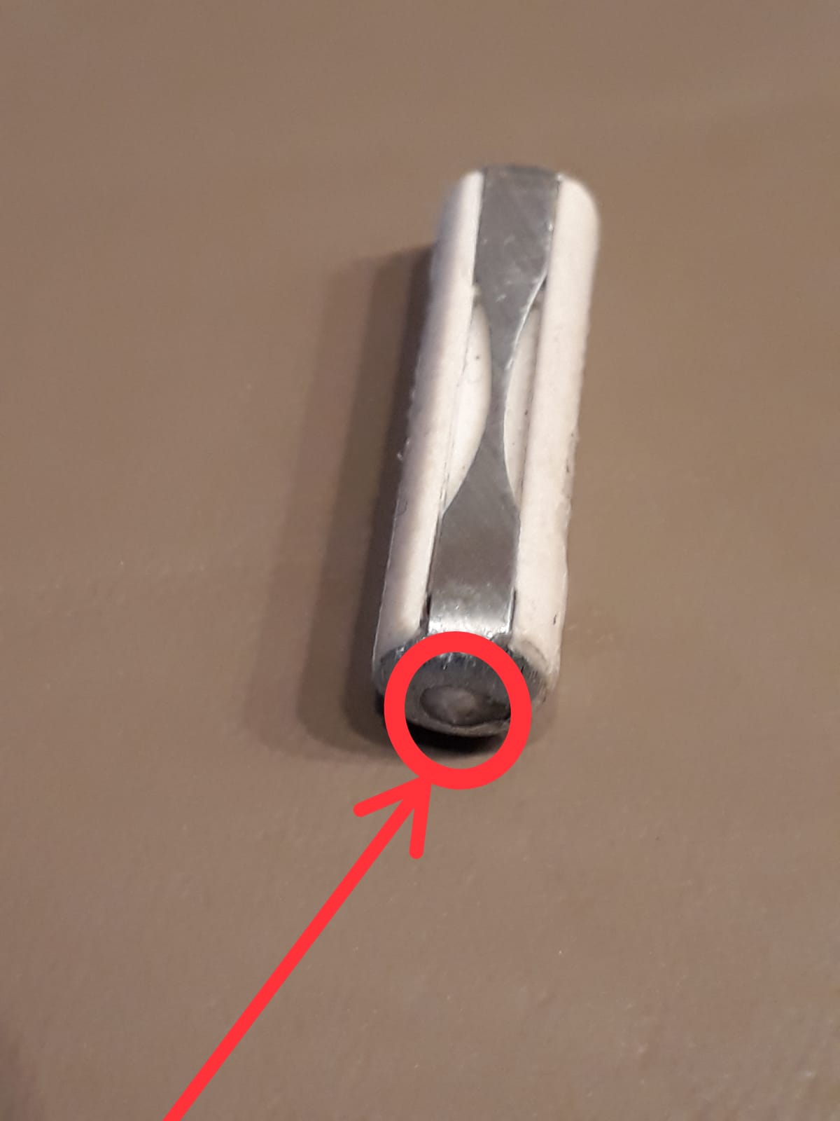

Sicherung
Sicherung
Die Sicherung hatte sowohl bei der Sichtkontrolle, als auch beim Messen des Widerstand i.O. ausgesehen, erst beim Durchmessen der Spannungen im eingebauten Zustand viel auf, dass die Kontaktfläche weggeschmolzen ist!
Ohne folgenden Hinweis, wäre ich dem vielleicht wieder auf den Leim gegangen:
5. Sollte der Blinker dann auch nicht gehen: als erstes die Sicherung prüfen (Schaltplan hast Du ja). Also prüfen, ob (bei eingeschalteter Zündung) Strom an der Sicherung ankommt (und hinter der Sicherung auch noch anliegt - selbst wenn die Sicherung gut aussieht kann sie hinüber sein oder schlicht miesen Kontakt im Halter haben)
Neue Sicherung rein, alles wunderbar!

Ein typischer "Kupferwurm", der hier wegen einer Kleinigkeit ein paar Köpfe zum Rauchen brachte.
BerndSt hatte den hilfreichen Hinweis in seiner langen Checkliste, daher von mir ein selbstgebasteltes
Smiley Daumen hoch kompr2..jpg (3.14 KiB) 4903 mal betrachtet
Verursacht hat diesen "Versicherungs-Schaden" bestimmt eine korrodierte Kontaktstelle am Sicherungshalter:
Kleine Lichtbögen wirken wie kleine Schweißbrenner, die über Kurz oder Lang das Metall wegschmelzen.
Sehr fatal bei lockeren Lüsterklemmen in der Haustechnik :shock:
