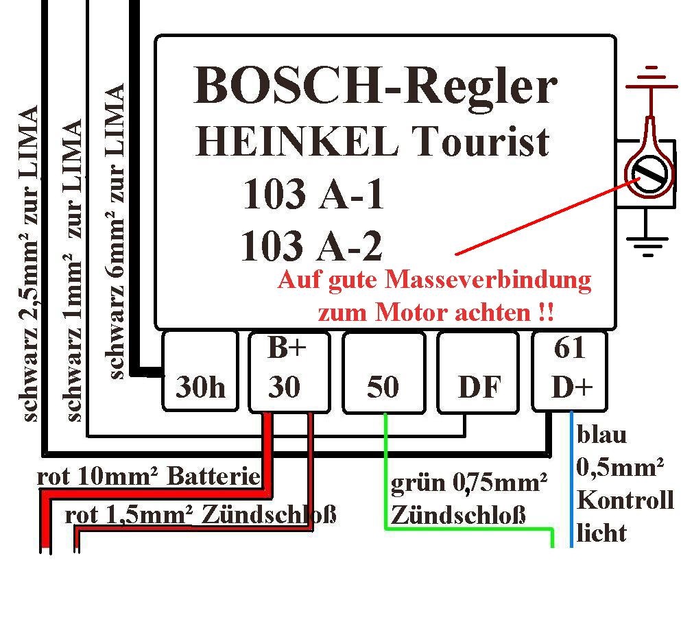

- Die Anschlüsse der LIMA an den Regler richtig ? Insb. DF, D+ und blaue Leitung von Kontrollleuchte
zu D+ (Siehe Anschlusschema unten)

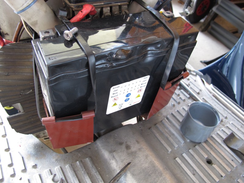

So sah die vom Vorbesitzer eingebaute Batterie aus, nachdem ich den gerade frisch gekauften Heinkel auf eigener Achse "am Stück" über ein paar Hundert Kilometer nach Hause gefahren hatte...
Deshalb als meine letzte Empfehlung: nach der Fehlerbehebung die AGM-Akkus keinesfalls weiterhin mit diesem Regler betreiben. 15V Ladespannung halten die Dinger auf die Dauer nicht aus!
