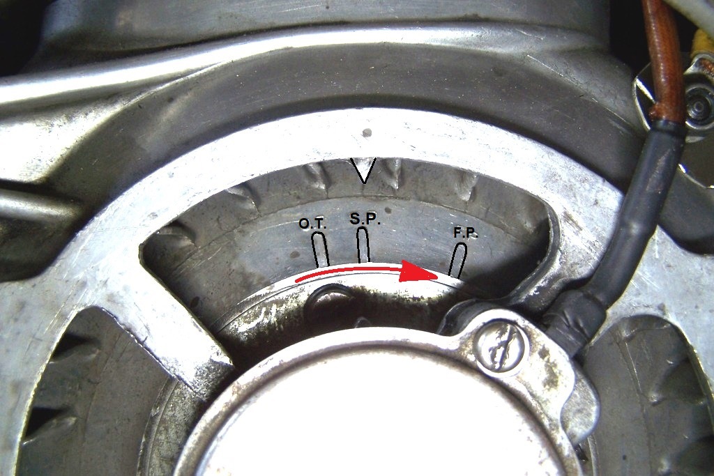

es ist wie verhext. Habe heute versucht mittels Stroposkop-Lampe meine Zündung einzustellen. Habe die Langlöcher ausgepfeilt, Kontaktabstand bei 0,4 mm und trotzdem bekomme ich die Zündung nicht exakt auf die Markierung "SP" eingestellt. Es bewegt sich immer zwischen SP und FP. Ich kann die Platte leider nicht weitewr verdrehen, da ein Schraubenkopf an die Vorrichtung des Unterbrechers kommt. Was mache ich falsch? Die Federn der Fliehkraftverstellung sind neu.

Bei zu wenig Vorzündung wärst Du mit ca. 1 cm auf dem Lüfterrad ja schon bei O.T., d.h. 0 Vorzündung

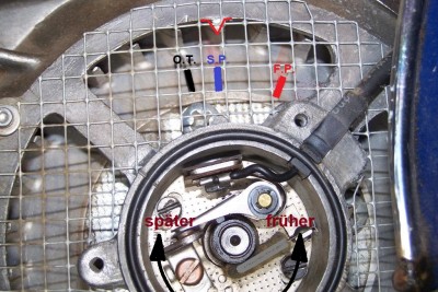

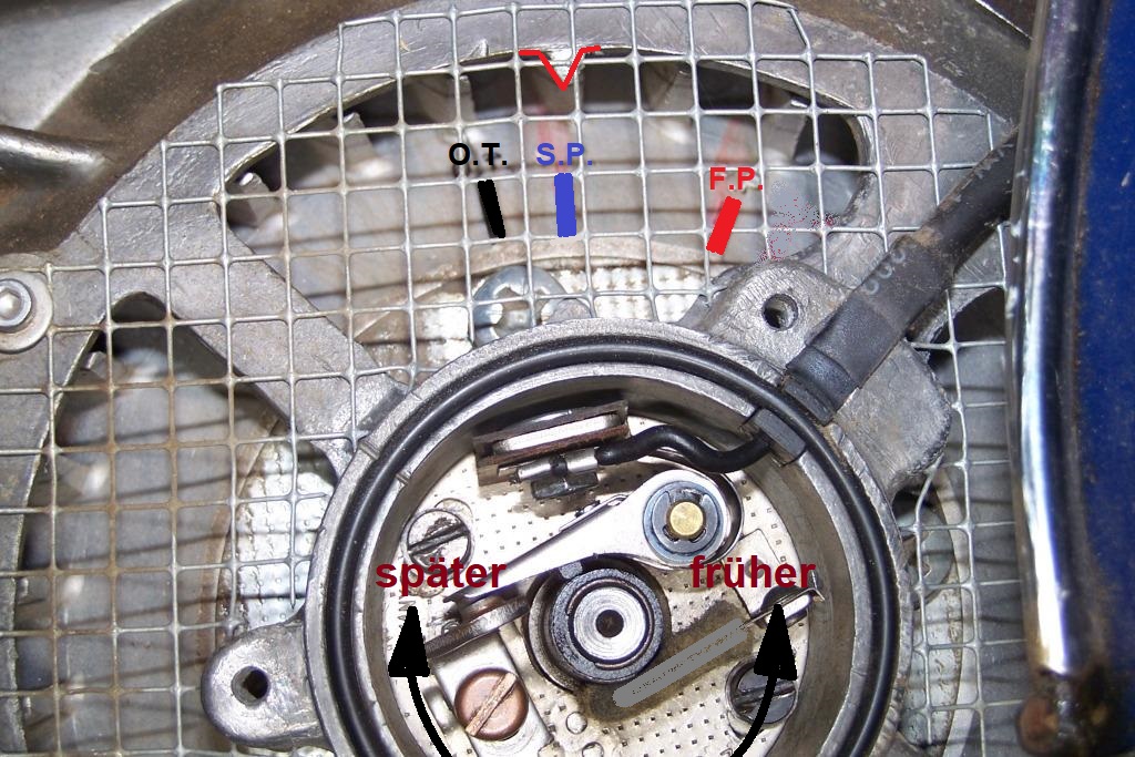

Wenn man sich an die Drehrichtung der Kurbelwelle = U-Nocken orientiert ist die Drehrichtung der
Unterbrecherplatte:
Mit der Drehrichtung = Zündung später / gegen die Drehrichtung = Zündung früher Wenn Du mit dem Nachfeilen der Langlöcher und einem größeren Abstand der U-Kontakte nicht auf S.P. kommst,
dann prüfe doch unbedingt mal den Fliehkraftregler

Danke für die schnelle Rückmeldung, um deine Frage zu beantworten ich hoffe ich drücke mich jetzt richtig aus. Ich habe nicht zu wenig Vorzündung sondern zuviel Vorzündung, d.h. nicht Richtung OT sondern Richtung FP (der Markierungspfeil ist Zwischen SP und FP).
