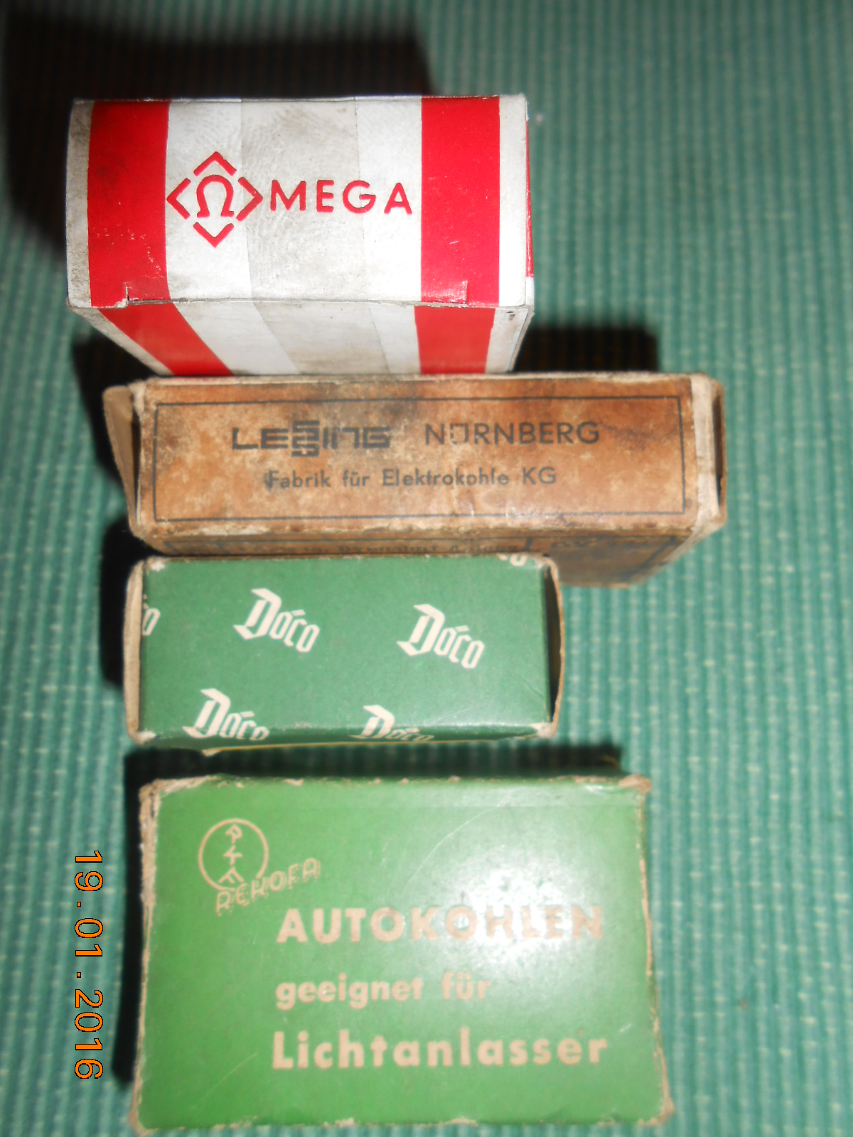

Am besten man fragt mal nach...
Anbei Bild von Packungen mit Kohlen für Heinkel MADE IN GERMANY
Nicht enttäuscht sein wenn nach 60 Jahren die eine und die andere Firma nicht mehr existiert....
PS: Mega Kohlen gibt es noch beim Club

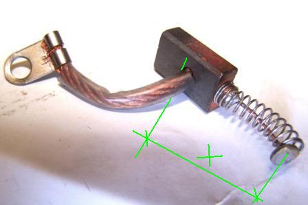

- Eine ganz dünne Kupferlitze, max. 0,6 mm Durchm, ca. 10 cm abisolieren, etwas zusammendrehen und
das Ende kurz verzinnen
- Die Feder einer BOSCH-Kohle durch Linksdrehung von der Kohle abziehen und in die Stirnseite
des Kohlen-Zapfens (der die Feder auf der Kohle hält) ein 1 mm Loch ca. 5 mm tief bohren
- Die Bohrung nicht entgraten und die dünne Kupferschicht in diesem Bereich nicht entfernen !
- Diese Kupferschicht so verzinnen, dass die Bohrung noch frei bleibt (nicht mit Zinn verschliessen)
- das verzinnte Ende der Kupferlitze in die Bohrung schieben und mit der verzinnten Fläche der Kohle
mit reichlich Zinn verlöten
- Die blanke Kupferlitze kurz vor der Isolierung abschneiden
- Am Magnetsystem die Tiefe der Bohrung X für die Feder vom Boden bis zur Oberkante des Kohlenhalters
messen und notieren
- Kleine Scheiben aus dünnem Messing- oder Kupferblech fertigen. Bohrung 1 mm, Außendurchm. max. 5 mm
- Die Feder mit Rechtsdrehung auf die Kohlen schieben und die kleine Scheibe auf die Litze auffädeln
- Mit einer Spitzzange durch eine Feder-Windung (möglichst nahe an der Ms- oder Cu-Scheibe) die Litze greifen
- Durch Anziehen mit einer Flachzange an der überstehenden Litze und Drücken der Feder gegen die Kohle
(mit der Spitzzange, die Litze dabei etwas loslassen) die Feder vorspannen
- Nach dem Fixieren mit der Spitzzange kann der Abstand X gemessen werden und ggf. noch geändert werden
Den Abstand lieber etwas kürzer Wählen, da man dieses Maß durch Unterlegen mit kleinen Scheiben
in der Bohrung noch anpassen kann.
- Litze mit reichlich Lot mit der kleinen Scheibe verlöten, Länge überprüfen, überstehende Litze abschneiden
und überschüssiges Material bis zur Scheibe abschleifen.

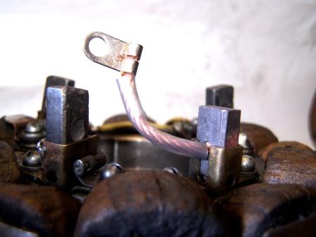

Die Kupferlitze der Kohle sollte nach dem Einsetzen bei entspannter Feder nicht wesentlich über das Ende
des Kohlenhalters vorstehen !

Und Jetzt für Alle nochmals zu meiner "neuartigen" Kohlenbegrenzung :
Ich wollte heute die restlichen drei Kohlen auch mit dem Litzenbegrenzer versehen, damit ich die LIMA
als "überholt" einlagern konnte.
Nachdem ich damit fast fertig war, sah ich zufällig, dass die Kohle, die ich gestern schon gemacht hatte
und die in einem Kohlenhalter steckte, wieder komplett nach außen gedrückt war.
Der Grund dafür war aber keine gelöste Lötstelle (hatte ich vorher schon einen kleinen Zugversuch durchgeführt)
sondern ein Bruch in der Mitte der Litze ! :shock:
Jetzt war mir klar ! Ich muss ein dünnes hochflexibles Kabel verwnden, das am besten nicht verdrallt, sondern
geflochten ist !
Da ich diese eine Kohle in ihren Führunge ja mehrmals getestet habe und dadurch das einfach verdrallte Kabel in der Feder immer wieder S-förmig abknickte, löste sich der Drall und die einzelnen Adern wurden dann beim Spannen
nicht mehr richtig geordnet und es kam dann nach und nach zum Bruch der einzelnen Adern ! :(
Habe mir dann soglich eine alte SIBA-Kohle angesehen. Die hat zwar auch keine geflochtene Litze, disese
besteht aber aus noch mehr dünneren Adern.
Jetzt muss ich erst mal gucken, wo ich eine passende "geflochtene" Kupferlitze herbekomme, die max. 1 mm
Außendurchmesser besitzt. Erst dann kann ich meine LIMA fertig machen und diesen Versuch erfolgreich
beenden !
