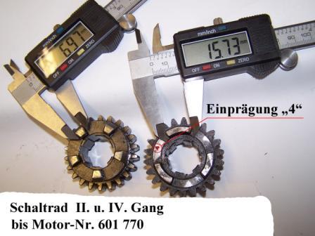

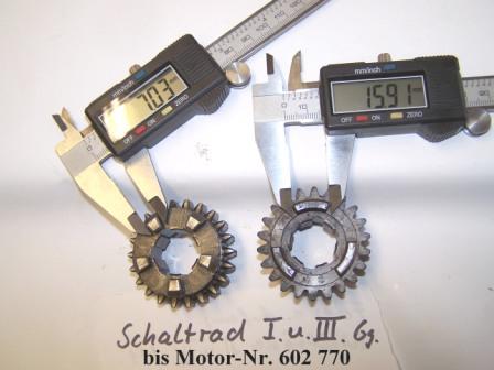

Habe heute mal meine Getriebekiste sortiert und festgestellt, daß darin nur die Schalträder
für den I. und III.Gang (ohne Einprägung "4") unterschiedlich breite Klauen besitzen.
Wie in meinem obigen Beitrag (mit Foto) schon erwähnt ! :wink:

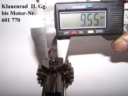

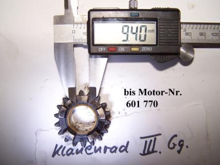

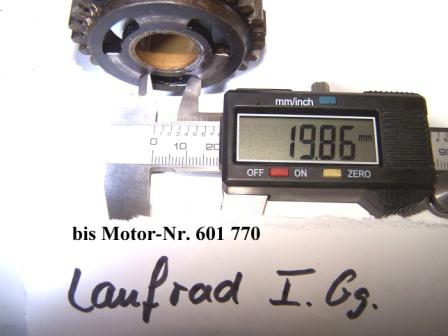

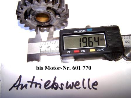

Jetzt hat es mir doch keine Ruhe gelassen, habe ein ( zusammengstecktes) Getriebe genommen,
von dem ich hoffe, daß die Räder aus einem Motor vor der Nr. 601 771 stammen !!!
Also, bevor das Klauenspiel geändert wurde.
Die Maße können ein paar Zehntel mm differieren, da die Klauen hinterschliffen sind oder schon mal
nachgeschliffen wurden.
Diese 6 Räder sind lt. Preisliste von der Änderung betroffen :
Vorder- und Rückseite

Re: Getriebe heult

Re: Getriebe heult
eine Information zu den Getriebezahnrädern habe ich noch: Es geht um das Schaltrad mit der eingestanzten 4. Dieses Rad ist so weit ich mich erinnere direkt neben der Abtriebswelle eingebaut und die 4 zeigt in Richtung Schwingarm. Es gibt neben dem Schaltrad mit der 4 noch ein identisches Schaltrad das bis auf die eingeprägte 4 genau gleich aussieht. Es ist auf der anderen Welle montiert. Ob es möglich ist diese Räder zu tauschen ohne das Probleme auftreten habe ich nie ausprobiert. Jedenfalls haben späte Getriebe diese 4 nicht mehr eingestanzt. Die Räder mit fehlender 4 wurden schon vor der Änderung mit dem geänderten Klauenmaß eingebaut denn ich habe diese Schalträder schon in frühen A2 Motoren gefunden.
Gruß Werner
