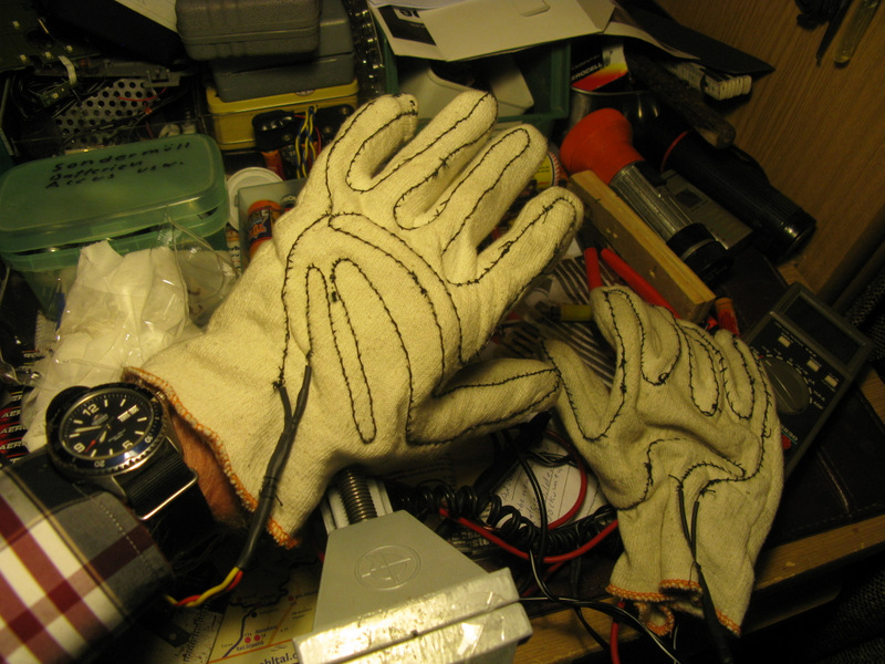

..hier sind die selbst gemachten
BerndSt hat geschrieben:Hallo Dietmar,
10W pro Handschuh? Das erklärt ja dann wohl auch, warum man mit einer 9V-Blockbatterie nicht besonders weit kommt. Eine billige 9V Blockbatterie bring ja gerade mal um die 300mAh und selbst eine Alkali-Mangan Batterie hat "nur" max. 600mAh. Für den längeren Betrieb von batteriebetriebenen Handschuhen mit einer vergleichbaren Leistungsaufnahme wie Deine selbst gebauten müsste man dann mindestens auf Lithium-basierte Hochleistungs-9V-Blockbatterien ausweichen. Die bringen immerhin um die 1200mAh.
Ich gehe zwar davon aus, dass moderne Handschuhe keine 10W benötigen, um halbwegs warm zu werden, aber ich vermute, es ist letztlich so ähnlich wie beim Hubraum (Du weißt ja: Hubraum ist durch nichts zu ersetzen, höchstens durch mehr Hubraum :wink: ) - Leistung ist eben auch nur durch mehr Leistung zu ersetzen. :lol:
Wie regelst Du das denn mit den Drähten zum Bordnetz? Ich stelle mir vor, dass die relativ lang sein müssen, damit man die Handschuhe beide anstecken kann (ohne einen "Ansteckgehilfen" zu benötigen). Hast Du die Drähte lose baumeln (ich würde ja in diesem Fall darüber nachdenken, eine selbstaufrollende Konstruktion zu realisieren, so ähnlich wie bei manchen Staubsaugern)? Und welche Stecker verwendest Du? Ich vermute, man sollte schon eine "Sollbruchstelle" vorsehen, an der die Leitung schnell und sicher abtrennt, falls man einmal unbeabsichtigt vom Roller "absteigt", oder?
Hallo Bernd, ich habe sog. Spiralkabel verwendet.
Mittlerweile gibt es natürlich alle möglichen elektrisch beheizten Kleidungsstücken angefangen bei Heizsohlen, Heizsocken, Westen usw. alle diese Sachen werden bei Motorrad Verwendung über entsprechende Kabel / und an die Steckdose mit Spiralkabel angeschlossen. Ich hatte mir auch Heizsohlen gebaut wobei die Kabel durch die Hosenbeine geführt werden und am Hosenbund mit einem Stecker an das Bordnetz angeschlossen werden. Mein selbst gebauter elektronischer Regler tacktet je nach Einstellung mehr oder weniger lange Ein- Ausschaltimpulse. Habe nochmal nachgerechnet: der Widerstand eines Handschuhs ist ca. 10 Ohm. bei 12 V Versorgungsspannung ergibt das 14,5 W. Ist die Spannung 14 V (was ja am Heinkel durchaus normal sein kann) dann steigt die Leistung auf 19,6 W. Auch aus diesem Grund muß ein Regler dazwischen sonst fangen die Hände oder Füße nach den ersten 5-10 min an zu kochen. Die Abgebildeten Handschuhe passen ohne zu drücken in meine Leder- Winterhandschuhe
Meine Erfahrung ist, dass man mit etwas Übung die Sachen schnell angerödelt bekommt. Wobei die Heizsohlen etwas fummelig sind da sie erst durch das Hosenbein müssen und in die Stiefel/Schuhe bevor man einsteigt. Beim Fahren hindern die Kabel überhaupt nicht. Beim Absteigen zieht man einen oder zwei Stecker bzw. zieht die Handschuhe aus wie normalerweise auch.
Dietmar
PS habe noch was gefunden http://www.conrad.de/ce/de/product/5328 ... Detail=005
Der Anschluss an das Bordnetz stellt ja tatsächlich keine Herausforderung dar (vgl. meinen Beitrag zur 5V-USB-Stromversorgung für das Navi) - einfache Spannungswandler mit 9V und 3A (nach Adam Riese 27W, was locker für zwei Handschuhe reichen sollte) gibt es bereits für (sehr) wenige Euros.
Ansonsten tendiere ich mittlerweile aber tatsächlich zu den von heinkel-bernd erprobten und für gut befundenen Lenkerstulpen. Allerdings würde ich die am liebsten zusätzlich noch beheizen (könnte man entweder elektrisch über eine Festverdrahtung ans Bordnetz machen, oder sogar "klassisch-mechanisch" realisieren, indem man mit einer Schlauchkonstruktion und einem kleinen Gebläsemotor die Abluft vom Motor anzapft - da reift doch gerade eine Idee in meinem kältegeplagten Hirn :lol: ).

Hallo Dietmar,
hmmmm - das sieht deutlich einfacher aus, als ich es mir dachte. Da komme ich doch gleich auf ganz neue Ideen zur Realisierung der beheizbaren Lenkerstulpen. :D
Kannst Du mir zu Deiner Eigenkonstruktion bitte noch ein paar Fragen beantworten?
- In Deinem Beitrag schreibst Du auch, Du hättest noch einen "elektronischen Regler" zur Taktung des Stroms vorgeschaltet. Kannst Du mir dazu bitte noch Genaueres sagen (evtl. Teilebezeichnung oder Schaltplan)? Und warum hast Du Dich für eine Taktung des Stroms entschieden? Wäre nicht eine Lösung mit einem schlichten Potentiometer einfacher gewesen?
- Welchen Draht hast Du dafür verwendet?
- der Draht ist - sofern ich das Bild richtig verstehe - einfach nur auf den Stoff aufgenäht, oder?
- Spürt man in etwas Entfernung vom Draht noch Wärmeabstrahlung, oder überträgt sich die Wärme "nur" auf den Stoff?
Vielen Dank schon mal im voraus und viele Grüße,
P.S.: vielen Dank für den Link zur Heizfolie! Dadurch bin ich auch noch auf andere Ideen gekommen. Zum einen wäre die Verwendung eines Peltier-Elements ein möglicher Ansatz (die sind aber vergleichsweise teuer und erfordern Elektronik zur Temperaturüberwachung). Zum anderen werde ich das PTC-Heizelement von Conrad mal prüfen, wenn ich die Lenkerstulpen vor mir liegen habe - falls das (evtl. gemeinsam mit eine sehr kleinen Laptop-Lüfter) rein passt, könnte das eine gute Lösung werden...
oldbiker
Beiträge: 194
Re: Winterkleidung zum Rollerfahren
Beitrag von oldbiker »
Hallo Bernd, es handelt sich um sog. "widerstandsdraht (bei mir mit 0,5 mm D) den man überall (Conrad, Reichelt) bekommt. Meinen Draht hatte ich seinerzeit aus dem Heizbloch eines elektrischen Durchlauferhitzers rausgeholt. Frag mal einen Installateur nach so einem (defekten) Teil, den bekommst du vermutlich geschenkt, da das Sondermüll ist.
Getakteter Strom weil diese Regler keine Verlustleistung haben. Siehe mal hier, meine Schaltung habe ich nicht mehr http://wiki.bmw-bike-forum.info/index.p ... riffregler
Nein den Draht spürt man nicht und es stellt sich schnell ein gleichmäßiges Wärmegefühl auf der Hand ein, da ja die Energie sofort in deine Handoberfläche abgegeben wird was ja Sinn der Übung ist. Anfangs lässt man den Regler auf volle Leistung und wenn es dann doch zu warm wird dreht man etwas runter. Den Widerstandsdraht habe ich mit "Sternchenzwirn" auf solchen einfachen Industrie Schutzhandschuhen fixiert.
Wie gesagt, das ist schon einige Jahre her und es funktioniert immer noch prima...
Dietmar
