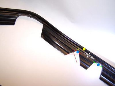

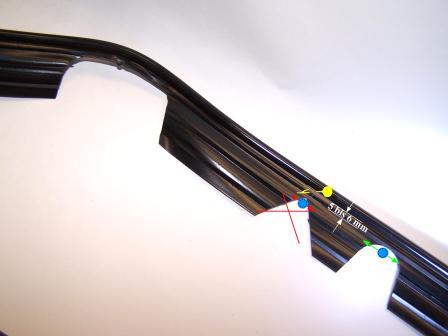

Die Keder der Vorderrad-Verkleidung und der Trittplatte würde ich aber trotzdem nicht mit Kleber fixieren,
da dadurch kein nachträgliches korrigieren mehr möglich ist !
Stattdessen schneide oder stanze ich den Keder vorher an den betreffenden Stellen aus (siehe Foto)!
Die Haube hänge ich mit den obersten, beiden Schrauben erst mal provisorisch über das Beinschild.
Um Kratzer zu vermeiden, kann man links und rechts je ein Tuch über das Beinschid hängen.
Durch Anheben der Haube kann ich jetzt den Keder, von oben beginnend, zwischen die Verbindungsflächen
shieben und mit der Schraube leicht fixieren !
So setze ich die Arbeiten bis nach unten, immer abwechselnd links und rechts, fort !
Beim entgültigen Festziehen der Schrauben (auch von oben beginnend) kann ich den Keder noch entsprechend
korrigieren !

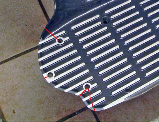

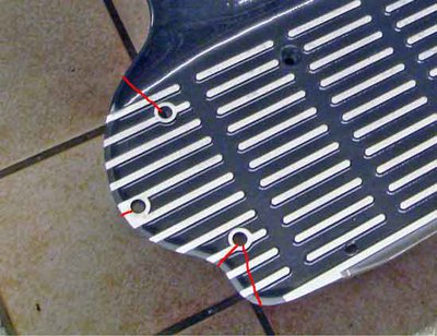

Dieses Problem hatte ich kürzlich auch. Den Trittbtettkeder habe ich mit dem Föhn "vorgeheizt" und dann mit dünnem Draht über die Schraublöcher fixiert. Den Draht kann man nach dem Einpassen leicht herausziehen.
