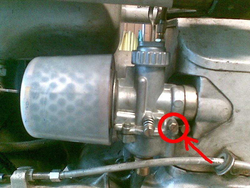

bei dieser Düse handelt es sich um die Leerlaufdüse.Diese war bei einem ganz neuen Vergaser auch der Übeltäter.Hat nur noch geknallt.Es war aber nicht die Düse,sondern eher der Sitz im Vergasergehäuse daran Schuld.Vergaser wurde umgetauscht und gut war's.Siehe auch den Beitrag von mir in diesem Thread :
